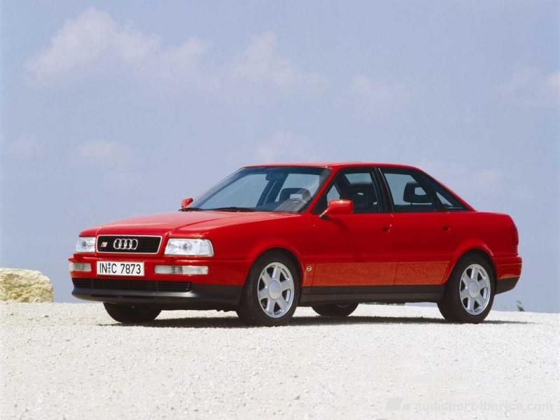

M_GORDON Publicado 15 de Abril del 2009 Denunciar Publicado 15 de Abril del 2009 Javi, el coupe rojo está GU A PI SI MO !!!!! OYI, cambiar los bujes a 5 burejos no creo que se te complique tanto, no? Tienes que cambiar las cajas? Y los frenos no lo creo ya que el V6 lleva los mismos que el S2 pero en 4 burejos en vez de 5. Mirároslo mejor. PD: imagina tu coche con las llantas de un UrS4 o un 3b! Responder
Oyi Publicado 15 de Abril del 2009 Autor Denunciar Publicado 15 de Abril del 2009 Javi, el coupe rojo está GU A PI SI MO !!!!! OYI, cambiar los bujes a 5 burejos no creo que se te complique tanto, no? Tienes que cambiar las cajas? Y los frenos no lo creo ya que el V6 lleva los mismos que el S2 pero en 4 burejos en vez de 5. Mirároslo mejor. PD: imagina tu coche con las llantas de un UrS4 o un 3b! Pues según el ETKA las cajas si que hay que cambiar. Lo de los frenos no sé :blink: dependerá el disco.. digo yo... tampoco entiendo mucho :blink: :blink: Miraremos más y más a ver que soluciones hay. Las de un 3b no me gustan mucho, pero las de un S4... se las vi a un coupe y le quedaban muy bien Saludos ! ! ! Responder

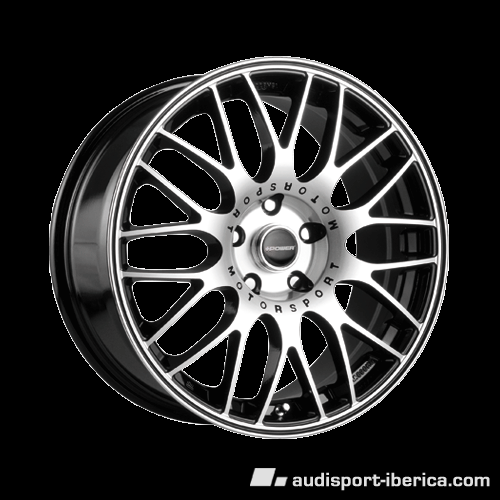

Sito87 Publicado 15 de Abril del 2009 Denunciar Publicado 15 de Abril del 2009 chicos yo keria poner estas pero no se nada de ruedas.... llevo las tipicas con tapacubos y supongo que estas seran de 5 tornillos no? alguien sabe como se llaman? cuanto costaria pasar de 4 a 5 tornillos? Responder
Oyi Publicado 15 de Abril del 2009 Autor Denunciar Publicado 15 de Abril del 2009 chicos yo keria poner estas pero no se nada de ruedas.... llevo las tipicas con tapacubos y supongo que estas seran de 5 tornillos no?alguien sabe como se llaman? cuanto costaria pasar de 4 a 5 tornillos? Pues esas también me gustan a mí. Son muy bonitas y sí son de 5 tornillos. Para pasar de 4 tornillos a 5 hace falta cambiar lo que he puesto en el primer mensaje. El precio depende de donde saques las piezas Saludos ! ! ! Responder
RS TDI Publicado 15 de Abril del 2009 Denunciar Publicado 15 de Abril del 2009 El mundo de las llantas ,el gran dilema, el tema de los adaptadores si están bien hechos es bastante seguro pero menos de 2cm de grosor no se pueden hacer y si no se homologa el ancho de vía no pasa la ITV . El otro día en el Norauto había un modelo que imita bastante alas BBS y a buen precio. En 16” 107,95€ En 17” 125,95€ Responder
