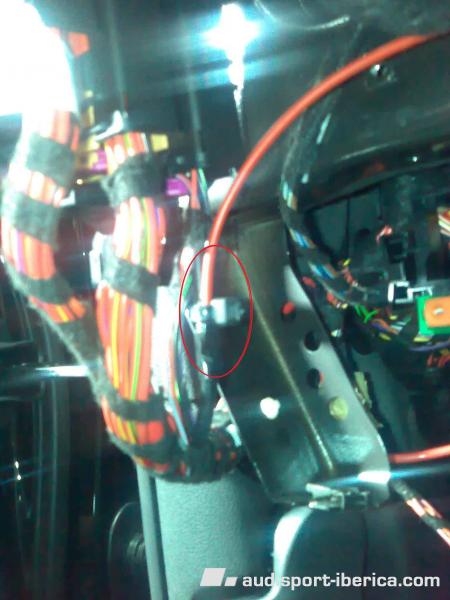

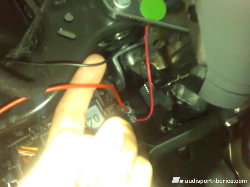

deymos Publicado 13 de Agosto del 2009 Autor Denunciar Publicado 13 de Agosto del 2009 He quitado la tapadera inferior para ver como va el tema de la alimentacion que va al parrto y he visto que han puesto un fusible y todo. Responder
deymos Publicado 13 de Agosto del 2009 Autor Denunciar Publicado 13 de Agosto del 2009 otra Responder
deymos Publicado 13 de Agosto del 2009 Autor Denunciar Publicado 13 de Agosto del 2009 Aqui podeis ver la alimentacion y el cable-micro Responder

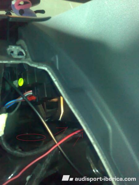

deymos Publicado 13 de Agosto del 2009 Autor Denunciar Publicado 13 de Agosto del 2009 Y aqui la entrada de los cables por detras de la concert. Responder

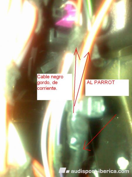

deymos Publicado 13 de Agosto del 2009 Autor Denunciar Publicado 13 de Agosto del 2009 Mas imagenes paul2008, el cable de alimentacion para instalar un parrot, es una simple derivacion de un cable negro entero y gordito que sube por esa zona, la fotografia no se ve muy bien, han hecho un cutre-empalme con cinta aislante y luego lo han asegurado con una brida para que no se suelte Lo que si está curioso es la zona del fusible. Responder
