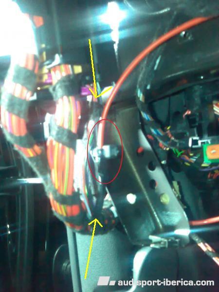

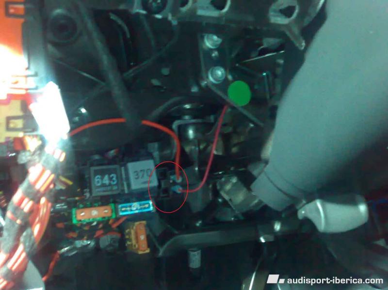

Wippi Publicado 21 de Octubre del 2009 Denunciar Publicado 21 de Octubre del 2009 (editado) He quitado la tapadera inferior para ver como va el tema de la alimentacion que va al parrto y he visto que han puesto un fusible y todo. Una pregunta, si conecto ahi un aparato (emisora de radioaficionado) tiene siempre corriente aunque no esté el contacto dado? Editado 21 de Octubre del 2009 por Wippi Responder
deymos Publicado 21 de Octubre del 2009 Autor Denunciar Publicado 21 de Octubre del 2009 (editado) He quitado la tapadera inferior para ver como va el tema de la alimentacion que va al parrto y he visto que han puesto un fusible y todo. Una pregunta, si conecto ahi un aparato (emisora de radioaficionado) tiene siempre corriente aunque no esté el contacto dado? Ese enlace de corriento me lo hizo el concesiorio, para dar corriente al parrot. La corriente la coje mas a la izquierda del circulo, en un cable negro gordo. Lo que está señalado con el circulo es una cajita añadida por el conce, con un fusible de seguridad para el parrot, (el cual tengo quitado por detras ya que dejé el terminal del parrot suelto detras de la radio, al poner el fiscon, que no necesita alimentacion adicional). Siento decir, que nuestro A4, pocas cosas tiene con corriente con el contacto quitado, ya que siempre está al tanto por el consumo de bateria, y corta corriente a radio, mecheros etc etc. El cable que me preguntas , al quitar el contacto, pierde la corriente, y el parrot me decía "adios". Deberás buscar un cable + de corriente permanente en otro lugar, o en la bajada de corriente en la zona de las fotografias. Editado 21 de Octubre del 2009 por deymos Responder
Wippi Publicado 21 de Octubre del 2009 Denunciar Publicado 21 de Octubre del 2009 Si te decía Adios el parrot, si que tiene corriente siempre, sino no te lo diría. Entonces la corriente se coje según has puesto en la segunda foto? Responder
