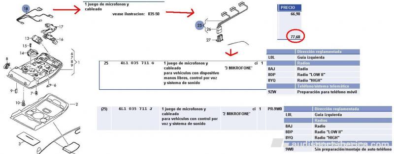

paul2008 Publicado 7 de Enero del 2010 Denunciar Publicado 7 de Enero del 2010 Hola deymos, Ya sabrás que por fin voy a instalar el Fiscon. Cuanto tiempo ha pasado verdad? Me he leído de nuevo tooooodo el post para refrescarme la memoria y de paso tengo ganas de machacarte con preguntas jajajajaja!! Tema centralita: Se que la centralita va debajo de la radio, pero como la has puesto para que se quede bien sujeta y no produzca ruidos/vibraciones? Por un casual tienes alguna foto? Consideras que es el el mejor sitio para poner la centralita? Tema micrófono: Ya tengo bien claro donde llevas el tuyo. No has sentido la tentación de poner el micro dentro del plafón del techo para que la instalación te quede original al 100%? El otro día desmonte el plafón y no me parece difícil llevar el cableado hasta aquí. El micro lo pondría donde van los originales Como siempre, muchas gracias por las respuestas!!!!! Responder

paul2008 Publicado 7 de Enero del 2010 Denunciar Publicado 7 de Enero del 2010 Ok perfecto, gracias por la info. Creo que intentare llevar el micro al plafón sin desarmar nada, si veo que funciona mal pues me tendre que inventar otra cosa. Estos son los micros de Audi, hay 2 tipos y el precio es de unos 80€. Si tendríamos la certeza de que funcionan con el Fiscon me los compro. . Responder
deymos Publicado 9 de Enero del 2010 Autor Denunciar Publicado 9 de Enero del 2010 Paul esto te interesa, de la web oficial alemana de fiscon. Es el FAQ: -------------------------------------------------------------------------------- Can I use the OEM Audi, VW, Skoda or Mercedes microphone installed from factory? No, these microphones are not compatible. -------------------------------------------------------------------------------- Can I install the microphone on the factory position in the interior light? It is possible but we recommend another position because of the less installing effort. If you want to install the microphone into the interior light take care that no disturbing noise reaches the microphone from the backside of the interior light. Between the roof of the car and headlining disturbing noise from the engine is gathered together. So you need to take care that only waves from the driver and passenger position can reach the microphone. To do that use a housing for the microphone and/or isolate it with acrylic or silicon material. Responder

paul2008 Publicado 9 de Enero del 2010 Denunciar Publicado 9 de Enero del 2010 Paul esto te interesa, de la web oficial alemana de fiscon. Es el FAQ: -------------------------------------------------------------------------------- Can I use the OEM Audi, VW, Skoda or Mercedes microphone installed from factory? No, these microphones are not compatible. -------------------------------------------------------------------------------- Can I install the microphone on the factory position in the interior light? It is possible but we recommend another position because of the less installing effort. If you want to install the microphone into the interior light take care that no disturbing noise reaches the microphone from the backside of the interior light. Between the roof of the car and headlining disturbing noise from the engine is gathered together. So you need to take care that only waves from the driver and passenger position can reach the microphone. To do that use a housing for the microphone and/or isolate it with acrylic or silicon material. Es una pena que no valgan los originales, aunque estoy seguro que realizando empalmes de calidad no presentaría mayor problema. Por otro lado estudiando un poco el medio y aplicando un poco de cerebelo al asunto, no veo que represente problema alguno la instalación en el plafón. Lo tengo clarísimo: El micro lo mando al plafón de una patada!!!! jajajajaja Responder
deymos Publicado 9 de Enero del 2010 Autor Denunciar Publicado 9 de Enero del 2010 (editado) Mira este brico, para meter un micro en el plafon original Necesitas Un micrófono ohmnidireccional no amplificado, el del parrot es bidireccional, creo que la voz no entrará correctamente si instalas el micro directamente ahi hacia abajo.... http://www.fullcustom.es/guias/instalacion...-plafon-central Editado 9 de Enero del 2010 por deymos Responder
paul2008 Publicado 9 de Enero del 2010 Denunciar Publicado 9 de Enero del 2010 Mira este brico, para meter un micro en el plafon original Necesitas Un micrófono ohmnidireccional no amplificado, el del parrot es bidireccional, creo que la voz no entrará correctamente si instalas el micro directamente ahi hacia abajo.... http://www.fullcustom.es/guias/instalacion...-plafon-central Muy interesante deymos!!! Yo lo que tengo pensado es poner el micro que trae en el plafón y realizar pruebas. Si no va fino ya tomaría medidas.....jejej Responder
