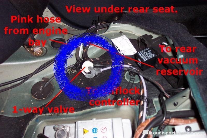

tajgreidotu Publicado 29 de Abril del 2009 Autor Denunciar Publicado 29 de Abril del 2009 Bueno, pocas novedades! La primera es que estoy terminando de hacerme el soporte para el manometro, en masilla de fibra de vidrio, sobre una rejilla de ventilacion. A ver que tal queda! la segunda es una duda, a ver si me podeis decir la referencia de la valvula de aire que lleva el S2 pegado a la bateria, del tubo que viene del motor hacia diferencial/deposito. En la foto la que pone "1way valve" Responder
