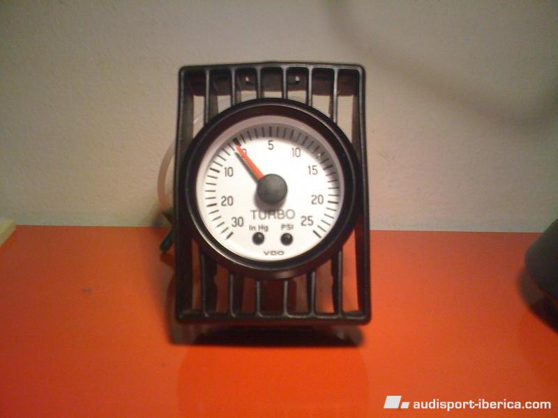

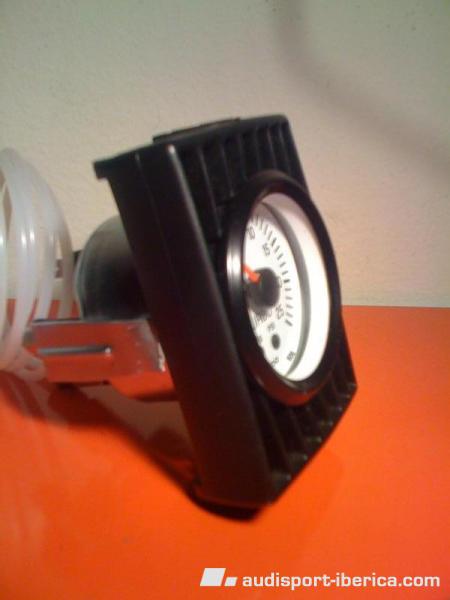

tajgreidotu Publicado 4 de Mayo del 2009 Autor Denunciar Publicado 4 de Mayo del 2009 Hola chicos, Os he tenido un poco abandonados, y al S2 tambien! Bueno, pues ya tengo puesto el muelle amarillo en la forge, y esta lista para montarla en el coche. (gracias edu997 por el regalo) El manometro ya esta puesto en la rejilla, la corte con unas tijeras que usaba para las carrocerias de mi coche teledirigido de gasolina. Ha quedado muy bien, la verdad, aunque empece a hacerme una rejilla con fibra, que cuando la termine decidire con cual me quedo. Esta tarde he buscado el cable de la centralita, y me ha dado la sensacion de que estaba muy accesible la centralita, quizas demasiado. No me extrañaria que ya llevase chips, o que ya la hallan abierto, porque tenia algo de juego. Mañana lo intentare mirar mas a fondo. Lo dicho, mañana os cuento cosas! S2 Responder

M_GORDON Publicado 5 de Mayo del 2009 Denunciar Publicado 5 de Mayo del 2009 Ahora te falta poner las horizontales de arriba y abajo. PD: quita esas zarpas si quieres que te entre el reloj dentro. Yo corté la rejillas un poco más largas que lo debido, con tijeras de txispas (3Claveles de mango verde, las mejores!), para que quedase a presión. Responder
tajgreidotu Publicado 5 de Mayo del 2009 Autor Denunciar Publicado 5 de Mayo del 2009 Buenas amigos! Pues acabo de montar el manometro en el coche, y estoy muy contento y a la vez sorprendido. Contento porque: -ha quedado de muerte -la instalacion me daba un poco de miedo, y ha salido genial -y porque el coche sopla a 12 psi (0,83 bar) y a veces a algo mas... Y sorprendido porque: -al ralenti se queda a -16 psi (-1,1 bar). -al soltar gas llendo en 4ª al llegar a una rotonda, si no reduzco he llegado a ver hasta -25 psi (-1.7 bar) Alguien me explica que pasa? estan bien esos valores de depresion?y si pudierais expxlicarme el porqué de esos valores, estaria encantado, que no consigo entender el porqué de la depresion. Un saludo! PD: he encontrado abrazaderas para tubo de 4mm, pero de las buenas buenas....alguien las buscaba? Responder
tajgreidotu Publicado 5 de Mayo del 2009 Autor Denunciar Publicado 5 de Mayo del 2009 Ahora te falta poner las horizontales de arriba y abajo. PD: quita esas zarpas si quieres que te entre el reloj dentro. Yo corté la rejillas un poco más largas que lo debido, con tijeras de txispas (3Claveles de mango verde, las mejores!), para que quedase a presión. No le voy aponer las horizontales de momento. y las zarpas las he recortado para que aprieten los laterales de la rejilla, y ha quedado de lujo! Responder

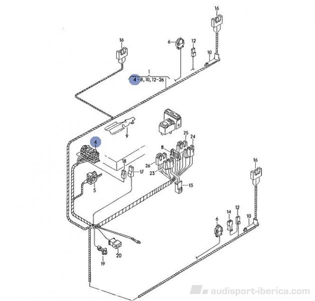

tajgreidotu Publicado 6 de Mayo del 2009 Autor Denunciar Publicado 6 de Mayo del 2009 Bueno, pues aparte de todo lo del soplado, os cuento/pregunto sobre otro tema. Hace un tiempo abri la tapa de debajo del volante, y habia un cable rojo(una chapuza) que iba de un mazo de cables(creo que del contacto) al rele de las ventanillas. Al sacar el rele, esta ñapa se desconecto, pues debia estar pillada al meter la patilla del rele. Bien, pues resulta que al rele de las ventanillas no le llega corriente, y por tanto estoy sin ventanillas. Vamos, que ese cable la cogia de otro lado. De donde saca el positivo el rele de ventanillas? Responder
M_GORDON Publicado 6 de Mayo del 2009 Denunciar Publicado 6 de Mayo del 2009 Bueno, pues aparte de todo lo del soplado, os cuento/pregunto sobre otro tema. Hace un tiempo abri la tapa de debajo del volante, y habia un cable rojo(una chapuza) que iba de un mazo de cables(creo que del contacto) al rele de las ventanillas. Al sacar el rele, esta ñapa se desconecto, pues debia estar pillada al meter la patilla del rele. Bien, pues resulta que al rele de las ventanillas no le llega corriente, y por tanto estoy sin ventanillas. Vamos, que ese cable la cogia de otro lado. De donde saca el positivo el rele de ventanillas? Supongo que del fusible JAJAJAJASi no encuentras el fusible, coje un porta aéreo y se lo metes. TXAPUZAS RULES! Responder
tajgreidotu Publicado 6 de Mayo del 2009 Autor Denunciar Publicado 6 de Mayo del 2009 Esto es el cuadro sinoptico del cableado para ventanillas del ETKA, y señalado el porta reles Responder
