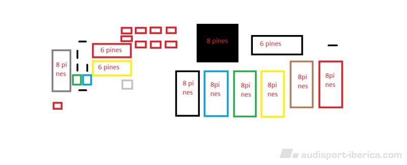

tajgreidotu Publicado 20 de Mayo del 2009 Autor Denunciar Publicado 20 de Mayo del 2009 Hola amigos! Buenas y malas noticias, Esta tarde he estado desarmando la caja de fusibles, porque me olia que algo no iba bien por ahi. Y lo que me he encontrado ha sido desesperante la verdad. Un par de chapuzas, muuuuuuchos cables, y cuatro cables que no estan conectados. Bien, entrando mas en detalles, os he hecho un dibujito de los conectores por debajo, en los que especifico el color de cada conector, y el numero de pines que tiene dicho conector. Si no pone nada, es que el conector es de un solo faston. y las lineas negras son los conectores libres! Responder
tajgreidotu Publicado 20 de Mayo del 2009 Autor Denunciar Publicado 20 de Mayo del 2009 Como os podeis imaginar, la buena noticia es que ya se algo donde tengo que centrame! Los cables sueltos son: -capuchon Marron / cable Rojo y Negro -capuchon Azul / cable Azul y Rojo (dos cables iguales al faston) -capuchon Amarillo / cable Amarillo y Negro -capuchon Amarillo / cable Amarillo y Negro -capuchon Verde / cable Rojo y Negro (dos cables iguales al faston) Todos los conectores son macho, asi que..... Cosas electricas que no me funcionan: -Vagcom -antinieblas delanteros y traseros -ventilador y afterrun -ventanillas y no es el relé ....... NECESITO AYUDAAAAAAAAAAAAAAAAAAAAAAAAAAAAAAAAAAAAAAAAAAAAAAAAAAAAAAAAA Responder
Dominzx31 Publicado 20 de Mayo del 2009 Denunciar Publicado 20 de Mayo del 2009 yo recuerdo que en el que coloque yo del otro coupe en mi coche tenia cables sin conectar, por si te sirve de algo Responder
Dominzx31 Publicado 20 de Mayo del 2009 Denunciar Publicado 20 de Mayo del 2009 Como os podeis imaginar, la buena noticia es que ya se algo donde tengo que centrame! Los cables sueltos son: -capuchon Marron / cable Rojo y Negro -capuchon Azul / cable Azul y Rojo (dos cables iguales al faston) -capuchon Amarillo / cable Amarillo y Negro -capuchon Amarillo / cable Amarillo y Negro -capuchon Verde / cable Rojo y Negro (dos cables iguales al faston) Todos los conectores son macho, asi que..... Cosas electricas que no me funcionan: -Vagcom -antinieblas delanteros y traseros -ventilador y afterrun -ventanillas y no es el relé ....... NECESITO AYUDAAAAAAAAAAAAAAAAAAAAAAAAAAAAAAAAAAAAAAAAAAAAAAAAAAAAAAAAA c*** as escrito entre medias, yo creo que tienes algún fusible mal, de todas formas di me que necesitas haber si soy capaz de ver algo en el mio, que ya sera difícil Responder
tajgreidotu Publicado 20 de Mayo del 2009 Autor Denunciar Publicado 20 de Mayo del 2009 Hola Domin! Que lastima que ya lo hayas hecho, porq la verdad es que veo muchas cosas que no me funcionan y mucho cable suelto......y lo que me deja mas intranquilo es que se nota que esta tocado(hay un cable medio cortado en un conector negro). Por que te metiste tu en ese fregado?tenias problemas? voy a revisar los fusibles, pero SEGURO que estan todos bien Responder
