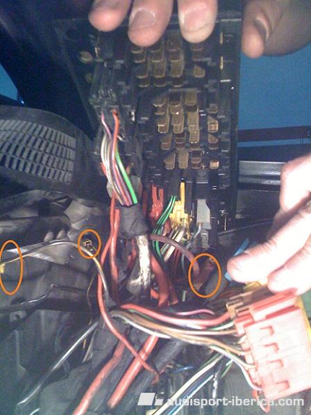

tajgreidotu Publicado 3 de Junio del 2009 Autor Denunciar Publicado 3 de Junio del 2009 Bueno, os voy a contar algo, que os tengo (me teneis :ranting2: ) un poco abandonado el hilo! Esta semana he hecho poco , por que con los examenes y el curro he estado liado....y para un rato que tengo me toca hacer de mecanico de urgencia <_< Os pongo una foto de la caja de fusibles por debajo.....lo siento por la calidad, pero no es el mejore scenario para hacer una foto! He señalado los cables que estaban sueltos, y la verdad es que me interesaria ver para que sirven cada uno de ellos, por que todavia he dejado uno sin conectar! Se me ha solucionado al rodar con el coche el tema del ralenti, aunque ya que estoy cuando termine examenes y me llegue el cauda "nuevo" intentare limpiar toda la admision, cambiar todos los tubos de vacio...... A ver si le paso el vag a ver que fallos me marca, y ya de paso miro el clima.....NECESITO TIEMPO! Proximamente me caera de arriba un IC un poquito mas grande, y cuando solucione el tema la refrigeracion, lo montare junto con todo la repro..... QUE GANAS!!!! Responder
turbowurstquattro Publicado 3 de Junio del 2009 Denunciar Publicado 3 de Junio del 2009 jejjejej lo de los cables sueltos puede ser asi.... te lo digo porque a lo mejor son "servicios" que tu coche no usa. tambien puedes comparar con otro s2 si tambien lleva conectados esos cables o te empapas bien el esquema de la caja de fusibles saludos! Responder
Dominzx31 Publicado 3 de Junio del 2009 Denunciar Publicado 3 de Junio del 2009 Bueno, os voy a contar algo, que os tengo (me teneis ) un poco abandonado el hilo! Esta semana he hecho poco , por que con los examenes y el curro he estado liado....y para un rato que tengo me toca hacer de mecanico de urgencia Os pongo una foto de la caja de fusibles por debajo.....lo siento por la calidad, pero no es el mejore scenario para hacer una foto! He señalado los cables que estaban sueltos, y la verdad es que me interesaria ver para que sirven cada uno de ellos, por que todavia he dejado uno sin conectar! Se me ha solucionado al rodar con el coche el tema del ralenti, aunque ya que estoy cuando termine examenes y me llegue el cauda "nuevo" intentare limpiar toda la admision, cambiar todos los tubos de vacio...... A ver si le paso el vag a ver que fallos me marca, y ya de paso miro el clima.....NECESITO TIEMPO! Proximamente me caera de arriba un IC un poquito mas grande, y cuando solucione el tema la refrigeracion, lo montare junto con todo la repro..... QUE GANAS!!!! yo tambien tengo un monton de cables sin conectar Responder

tajgreidotu Publicado 3 de Junio del 2009 Autor Denunciar Publicado 3 de Junio del 2009 La N75 la oigo, y la n80(creo) tambien se oye. Pero en cambio la estabilizadora de ralenti no la oigo nada, y la limpie hace relativamente poco. Sobre los cables, lo que mas me mosquea es que ya le habian metido mano al tema electrico, y si estaban desenchufados seguro que era por que no lo supieron conectar. Es lo malo de este coche, está bien de motor, pero de interior, chapa, y electrico esta bastante tocado..... Gracias por vuestros comentarios! Responder

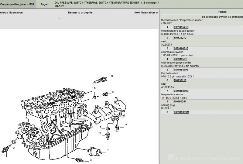

tajgreidotu Publicado 10 de Junio del 2009 Autor Denunciar Publicado 10 de Junio del 2009 Bueno, voy a seguir para olvidar. Dado que en otros hilos se ha hablado de los sensores y tal, para que el coche vaya mas fino, voy a aprovechar a cambiarlos, en pricipio solo los baratos.... Decir que si no me equivoco seria conveniente cambiar el 5(15€) y el 7(75€,mutifuncion). Que son el resto? seria conveniente cambiarlos? y el 9? Voy a buscar mas, que ya que me voy a poner a ello, pues cambio todos los que pueda! Responder
PASSONS2 Publicado 10 de Junio del 2009 Denunciar Publicado 10 de Junio del 2009 Creo que necesitare esos sensores, el 5 y el 7 peroo,.. jopeta!! con el 7, 75 eypos? estas seguroo????........ SS22 Responder
lagarto Publicado 10 de Junio del 2009 Denunciar Publicado 10 de Junio del 2009 Creo que necesitare esos sensores, el 5 y el 7 peroo,..jopeta!! con el 7, 75 eypos? estas seguroo????........ SS22 En conce 90 € Referencias el pequeño de 2 polos (Controla el encendido de la bomba de recirculacion) 054 919 369 B EL GORDO DE 3 POLOS b 034 919 369 C Luego hay otro detras de la Culata, que o se para q sirbe En la foto de tajqreidotu es el nº 9. 035 0919 369 M Unos 20 € Los otros son de presion y temperatura de aceite Responder
