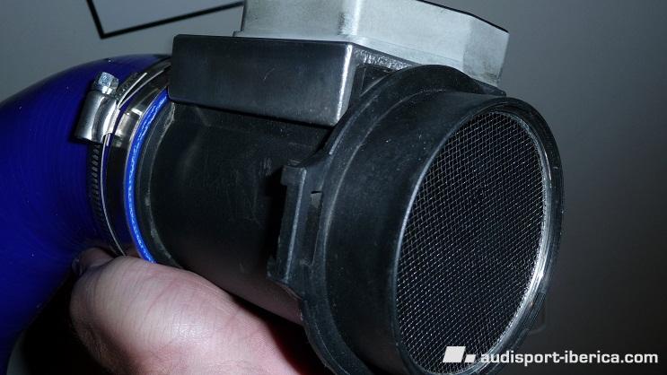

tajgreidotu Publicado 15 de Septiembre del 2009 Autor Denunciar Publicado 15 de Septiembre del 2009 Bueno, pues sigo con mas cosas, que hace tiempo que no escribo nada. Decir que no me paso la ITV por gases, y que me recomendasteis mirar fugas, caudalimetro.... Pues total, qu eme he comprado unos SAMCO por S2forum, muy bien de precio y junto con el caudalimetro que compre hace meses por ebay, pues me he metido con el lio. Unas fotillos: 1ª) Kit de manguitos con unas abrazaderas que compre y no me convencieron Responder

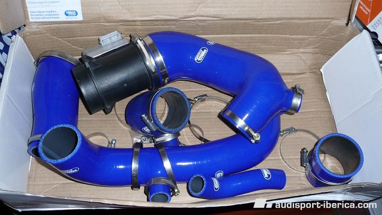

tajgreidotu Publicado 15 de Septiembre del 2009 Autor Denunciar Publicado 15 de Septiembre del 2009 2ª) Cauda "nuevo" limpiadito: Responder

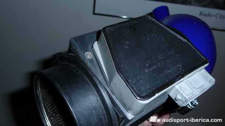

tajgreidotu Publicado 15 de Septiembre del 2009 Autor Denunciar Publicado 15 de Septiembre del 2009 3ª)Otra mas del cauda: Responder

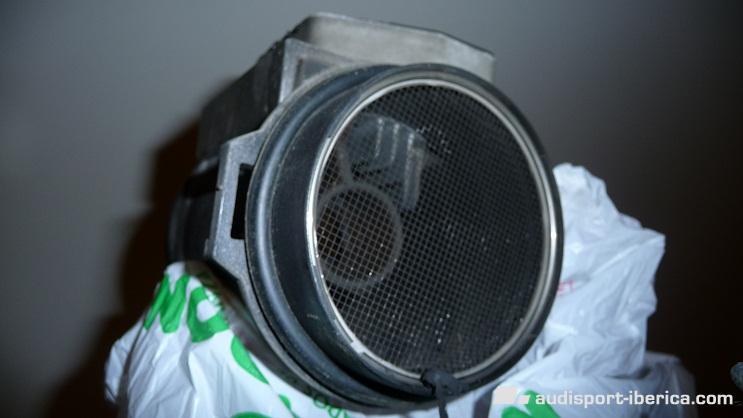

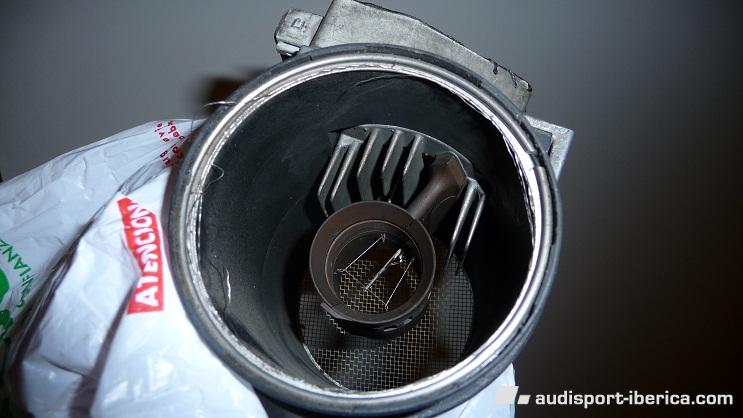

tajgreidotu Publicado 15 de Septiembre del 2009 Autor Denunciar Publicado 15 de Septiembre del 2009 Y me he bajado al coche a desmontar la caja del filtro para una limpieza a fondo, y ya que estaba he desmontado el cauda que llevaba montado 5ª) Cauda parte del filtro: Responder

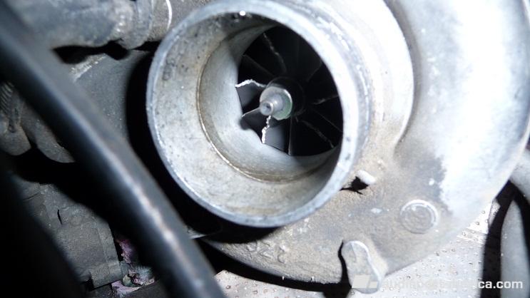

tajgreidotu Publicado 15 de Septiembre del 2009 Autor Denunciar Publicado 15 de Septiembre del 2009 Y....SORPRESA!! ya sabia yo que algo iba mal en el cauda, pero esto no entraba en mis planes 6ª) Cauda hacia el turbo Responder
tajgreidotu Publicado 15 de Septiembre del 2009 Autor Denunciar Publicado 15 de Septiembre del 2009 Y como la curiosidad del hombre es eterna, pues he pensado en desmontar el manguito (que coñazo por cierto) que une el cauda/N75/turbo .... y..... 7ª) SORPRESA! Responder
