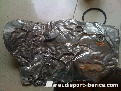

tajgreidotu Publicado 16 de Septiembre del 2009 Autor Denunciar Publicado 16 de Septiembre del 2009 (editado) Bueno, mientras encuentro turbo, voy a pedir a la AUDI una grapa del filtro del aire (1,5€!!!!), y tambien quiero pedir la chapa prtectora del filtro del aire, que la mia esta.....bufff hecha una pena. el tema es que no se la referencia, a ver si me podeis echar una mano(dudo entre dos referencias, una de 6€ y otra de 165€) PD: he limpiado la caja del filtro, voy a decapar y pulir el tubo metalico de la admision, a ver si poco a poco lo dejo bonito, aunque no ande jejejeje Edito: Donde puedo comprar cinta anticalorica, pero de la que se pega, que es tipo cinta aislante? Editado 16 de Septiembre del 2009 por tajgreidotu Responder
Simon Publicado 16 de Septiembre del 2009 Denunciar Publicado 16 de Septiembre del 2009 Bueno, mientras encuentro turbo, voy a pedir a la AUDI una grapa del filtro del aire (1,5€!!!!), y tambien quiero pedir la chapa prtectora del filtro del aire, que la mia esta.....bufff hecha una pena. el tema es que no se la referencia, a ver si me podeis echar una mano(dudo entre dos referencias, una de 6€ y otra de 165€) PD: he limpiado la caja del filtro, voy a decapar y pulir el tubo metalico de la admision, a ver si poco a poco lo dejo bonito, aunque no ande jejejeje Edito: Donde puedo comprar cinta anticalorica, pero de la que se pega, que es tipo cinta aislante? como esparadrapo de aluminio no?? pues veo que vives en Madrid, en donspeed lo tienen fijo o en cualquier otra tienda que venda cosas racing no habia leido lo anterior.....menuda bromita lo de la malla del cauda.... Salu2 Responder
tajgreidotu Publicado 17 de Septiembre del 2009 Autor Denunciar Publicado 17 de Septiembre del 2009 Pues he ido a la tienda de recambios de mi casa, y he pedido la cinda, y me ha dicho que eso se hace con cinta americana..... :ranting2: Me da que no pero bueno. La proteccion anticalorica del filtro del aire, la voy a hacer yo con una plancha de alguna material, no se si aluminio o algo asi. Necesito la referencia de las valvulas oneway que van en los manguitos de depresion, que en desguace no las tienen, y en el vagcat no las encuentro. A ver si me podeis hechar una mano. EL turbo, para la proxima semana.... Responder
M_GORDON Publicado 17 de Septiembre del 2009 Denunciar Publicado 17 de Septiembre del 2009 Pues he ido a la tienda de recambios de mi casa, y he pedido la cinda, y me ha dicho que eso se hace con cinta americana..... :ranting2: Me da que no pero bueno. La proteccion anticalorica del filtro del aire, la voy a hacer yo con una plancha de alguna material, no se si aluminio o algo asi. Necesito la referencia de las valvulas oneway que van en los manguitos de depresion, que en desguace no las tienen, y en el vagcat no las encuentro. A ver si me podeis hechar una mano. EL turbo, para la proxima semana.... Seguro?Has mirado en Golfs, Toledos, A6 C4 etc?? Mira bien. Responder
Simon Publicado 17 de Septiembre del 2009 Denunciar Publicado 17 de Septiembre del 2009 Pues he ido a la tienda de recambios de mi casa, y he pedido la cinda, y me ha dicho que eso se hace con cinta americana..... Me da que no pero bueno. La proteccion anticalorica del filtro del aire, la voy a hacer yo con una plancha de alguna material, no se si aluminio o algo asi. Necesito la referencia de las valvulas oneway que van en los manguitos de depresion, que en desguace no las tienen, y en el vagcat no las encuentro. A ver si me podeis hechar una mano. EL turbo, para la proxima semana.... jajajajaajaj estan un poco peces...pregunta en doonspeed o alguna tienda racing, que lo tienen fijo, y mantillas tambien para que la peges en la plancha de aluminio, lo mejor por, precio-ligereza, anticorrososion y maleabilidad, que vas a fabricar lo de las valvulas a ver si echo un vistazo luego Salu2 Responder
