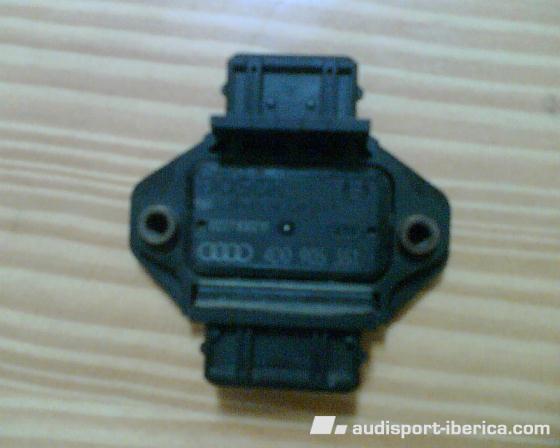

Daniel, creo que tu coche, siendo del año 99-00, llevará seguramente acelerador por cable, por lo que no creo que tenga potenciómetro. Puedes comprobarlo en la zona de la mariposa de admisión, donde podrás ver el cable alrededor de una pequeña polea, en caso de que lo lleve.

Puede que estemos hablando de cosas distintas. Yo cuando hablo de potenciómetro hablo de la etapa final de potencia que es esta pieza y es la encargada de llevar la señal desde la centralita a las bobinas, y mi motor AGU con acelerador por cable la lleva
Hola bocayna! mi motor es ARZ, diria que no lleva la etapa final de pontencia, o por lo menos yo no la he encotrado xDjajaj, que tambien es posible. Si me dices donde esta en tu motor, buscaria mas a fondo por esa zona. Gracias! Saludos! :drool:
