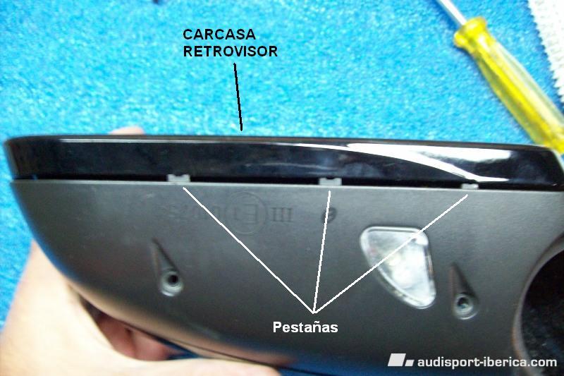

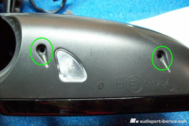

anuevo34 Publicado 12 de Octubre del 2010 Denunciar Compartir Publicado 12 de Octubre del 2010 lo primero os voy a explicar que es lo que quiero hacer exactamente... ... por un lado integrar los leds de intermitencia en el retrovisor y por otro aprovechando que voy a desmontar todo para pasar el cable voy a añadir un leds creee (de alta potencia) para el paquete de iluminaciónlo primero solo necesitamos ampliado (esto de las luces es lo mio). Para lo primero solo necesitamos comprar el led de intermitencia.... Para lo segundo necesitamos la centralita de puerta Hight....Estas tb se las compré a kolari.... Hecha la aclaración comenzamos..... Para desmontar el retrovisor quitamos los dos tornillos que hay en la parte inferior del mismo..... Después apalancamos para liberar las pestañas y soltamos la pieza inferior de la carcasa del espejo....Se le puede ayudar si presionamos a la altura de las pestañas de la carcasa hacia arriba o de la pieza interior hacia abajo.....Si el retrovisor está montado en el coche, cuando tengamos la pieza suelta lo plegamos para extraerla.......Esto también se hará así en el proceso inverso, cuando vayamos a montar el espejo... Responder Enlace al comentario Compartir en otros sitios web More sharing options...

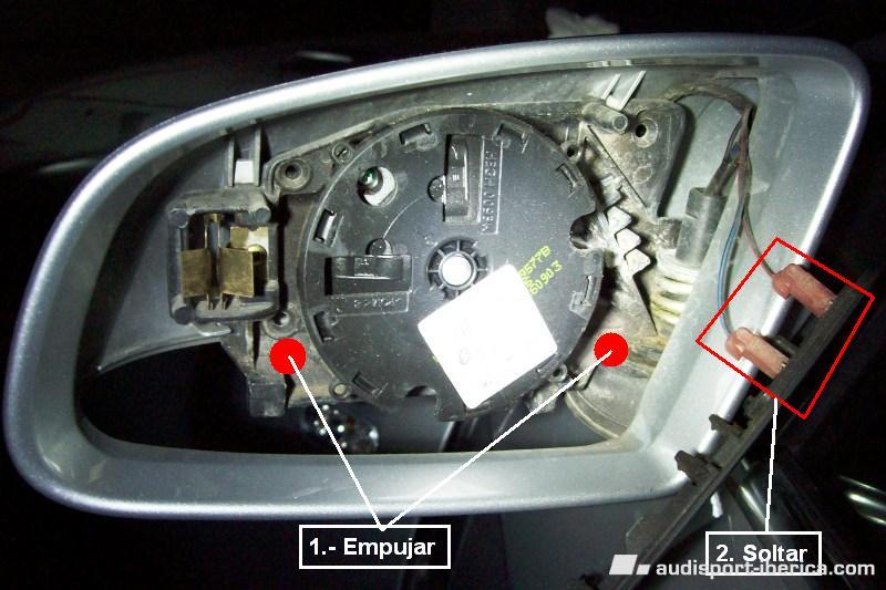

anuevo34 Publicado 12 de Octubre del 2010 Denunciar Compartir Publicado 12 de Octubre del 2010 El siguiente paso será quitar el espejo. Para ello metemos la mano por el hueco de la pieza que hemos quitado y empujamos al cristal en los dos puntos que marco en la foto. De esta manera lo sacaremos fácilmente y sin riesgo de partirlo. Una vez suelto el espejo, sigue unido al resto del retrovisor por dos cables, los soltamos de sus conectores pero antes nos fijamos que el de color negro-rojo es el que va mas cerca de la puerta. Creo que daría igual cambiarlos de posición pero mejor fijarse como está para dejarlo de la misma forma........ Responder Enlace al comentario Compartir en otros sitios web More sharing options...

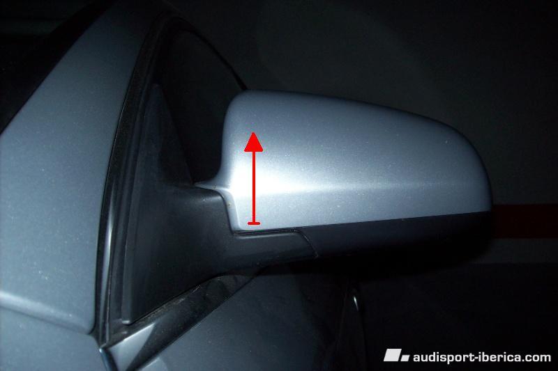

anuevo34 Publicado 12 de Octubre del 2010 Denunciar Compartir Publicado 12 de Octubre del 2010 Lo siguiente es retirar la carcasa, para ello tiramos hacia arriba de la parte interior de la misma.... Sale sin mas problemas...... Responder Enlace al comentario Compartir en otros sitios web More sharing options...

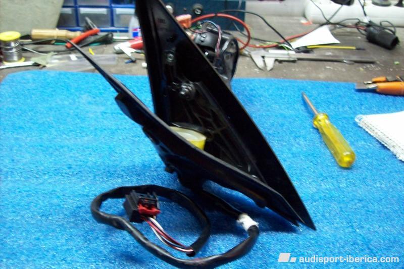

anuevo34 Publicado 12 de Octubre del 2010 Denunciar Compartir Publicado 12 de Octubre del 2010 Lo siguiente será retirar parcialmente el aislante de espuma. Por la parte superior va suelto y por la inferior pegado. Responder Enlace al comentario Compartir en otros sitios web More sharing options...
anuevo34 Publicado 12 de Octubre del 2010 Denunciar Compartir Publicado 12 de Octubre del 2010 Despegamos la parte inferior con cuidado de no romperlo y nos quedaría esto...... Responder Enlace al comentario Compartir en otros sitios web More sharing options...

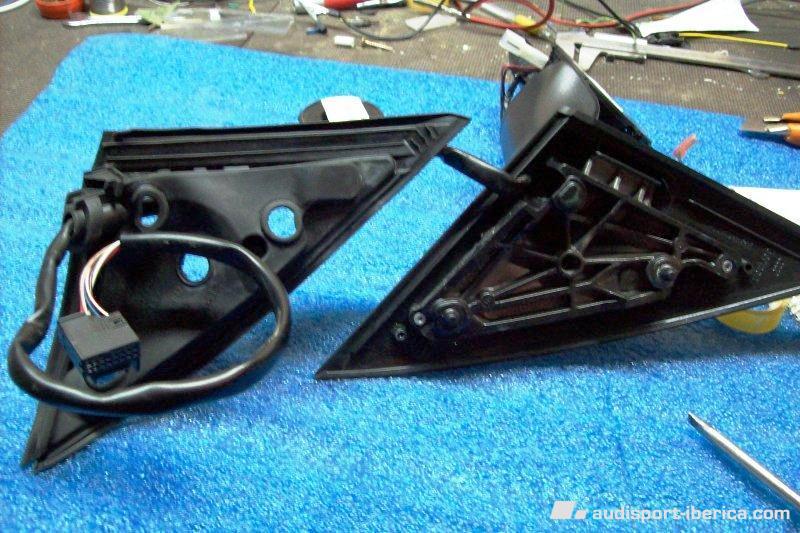

anuevo34 Publicado 12 de Octubre del 2010 Denunciar Compartir Publicado 12 de Octubre del 2010 (editado) Soltamos la pequeña manguera con cables que va por la parte trasera del cuerpo del retrovisor. Bajo el circulo rojo se ve un tornillo. Ese tornillo es el de la carcasa inferior que lo volví a atornillar en su sitio para que no se pierda...... y el otro también aunque en la foto no se ve.... Editado 12 de Octubre del 2010 por anuevo34 Responder Enlace al comentario Compartir en otros sitios web More sharing options...

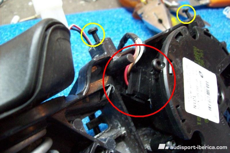

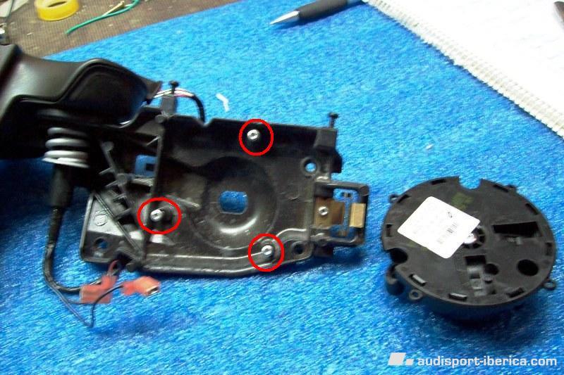

anuevo34 Publicado 12 de Octubre del 2010 Denunciar Compartir Publicado 12 de Octubre del 2010 Lo siguiente será desconectar el conector del motor de regulación del espejo...en el circulo rojo. Como hay muy poco espacio habrá que desmontar toda la base donde se fija el espejo....... Aquí si se ven los dos tornillos (circulos amarillos), insisto, para que no se pierdan......... Responder Enlace al comentario Compartir en otros sitios web More sharing options...
anuevo34 Publicado 12 de Octubre del 2010 Denunciar Compartir Publicado 12 de Octubre del 2010 Para desmontar la base del espejo y poder retirar el conector quitamos los tres tornillos de los circulos rojos.... Luego los volvemos a poner en su sitio para no perderlos.........Que pesado que soy pero es una faena gorda perder un tornillo..... Ahora me tengo que marchar........continuara..... Responder Enlace al comentario Compartir en otros sitios web More sharing options...
