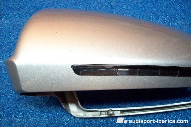

anuevo34 Publicado 21 de Octubre del 2010 Denunciar Publicado 21 de Octubre del 2010 Y ahora presentando un trozo del metacrilato....... Responder

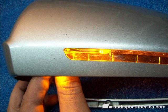

anuevo34 Publicado 21 de Octubre del 2010 Denunciar Publicado 21 de Octubre del 2010 Con un poco de "su" luz....... Responder

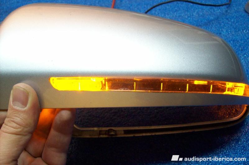

anuevo34 Publicado 21 de Octubre del 2010 Denunciar Publicado 21 de Octubre del 2010 Y la ultima.......Hasta que me lleguen los nuevos leds........NO sé si pedir una docena de ellos por si acaso......... Responder
raspingu Publicado 21 de Octubre del 2010 Denunciar Publicado 21 de Octubre del 2010 Aparentemente te han quedao de lujo!!!! vaya pulso chatin!!!! haces de put* madre lo dificil con la dremel y luego vas y te cargas el led Lo bueno es que ASI tendrás una disculpa para dejarte ver por la capi....jejeje Responder
anuevo34 Publicado 21 de Octubre del 2010 Denunciar Publicado 21 de Octubre del 2010 (editado) Aparentemente te han quedao de lujo!!!! vaya pulso chatin!!!!haces de put* madre lo dificil con la dremel y luego vas y te cargas el led Lo bueno es que ASI tendrás una disculpa para dejarte ver por la capi....jejeje Recuerdas lo que costaron con el descuento???? La factura la tienes tu?? No sé que he hecho con ella....... Igual están en garantía....... :clap1: Editado 21 de Octubre del 2010 por anuevo34 Responder
raspingu Publicado 21 de Octubre del 2010 Denunciar Publicado 21 de Octubre del 2010 Aparentemente te han quedao de lujo!!!! vaya pulso chatin!!!!haces de put* madre lo dificil con la dremel y luego vas y te cargas el led Lo bueno es que ASI tendrás una disculpa para dejarte ver por la capi....jejeje Recuerdas lo que costaron con el descuento???? La factura la tienes tu?? Igual están en garantía....... Pues creo que la factura anda por mi maletero!!...mañana te mando un mensaje y te digo lo que costaron que de memoria ando justito.... yo creo que ya venian defectuosos, los veía con alguna rajilla por dentro :clap1: Responder
anuevo34 Publicado 21 de Octubre del 2010 Denunciar Publicado 21 de Octubre del 2010 NO se yo si va colar lo de la garantía, cuando lleve trocitos del led........ :crying_anim: :crying_anim: Lo que si es interesante es que me mires el precio, para que me han ese descuento o más.....por buen "cliente"........ Responder

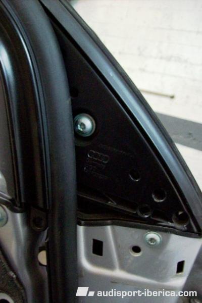

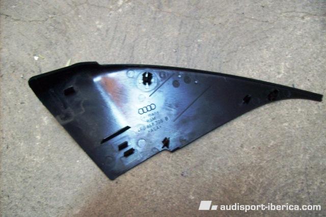

anuevo34 Publicado 22 de Octubre del 2010 Denunciar Publicado 22 de Octubre del 2010 Y ahora vamos con el brico en cuestión..... SUSTITUCION RETROVISOR EXTERIOR IZDO Montaje y desmontaje del bastidor interior de la puerta delantera. 01.- Quitar el panel de la puerta. Leva 5 tornillos de estrella, 1 abajo en el centro, otro profundo en el reposabrazos, 2 tras el embellecedor alargado de la puerta y el último tras el embellecedor del altavoz de agudos. Luego retiramos el embellecedor que hay en forma de triangulo en la parte superior derecha de la puerta, ver foto. Sale a presión. Responder
anuevo34 Publicado 22 de Octubre del 2010 Denunciar Publicado 22 de Octubre del 2010 Nos quedara esto..... Responder
