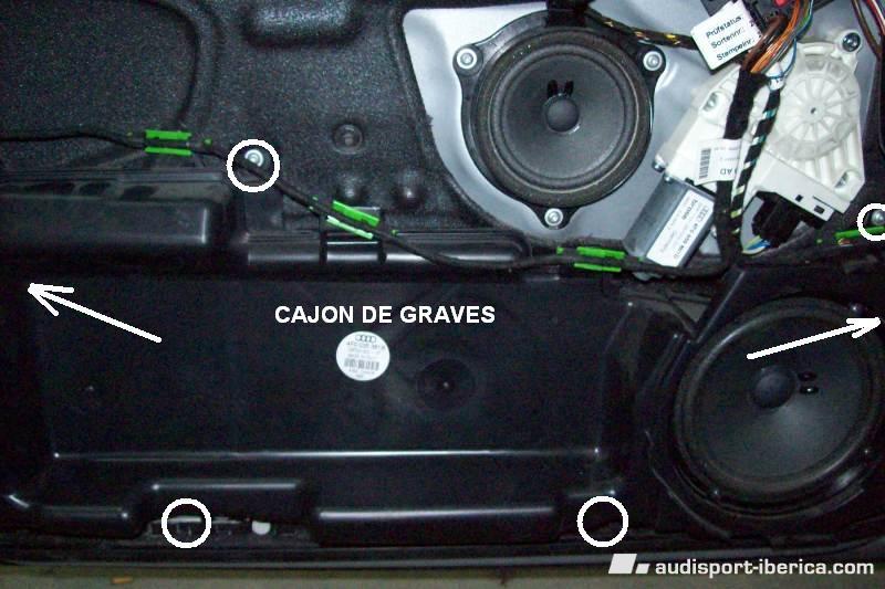

anuevo34 Publicado 22 de Octubre del 2010 Denunciar Publicado 22 de Octubre del 2010 02.- Desmontar cajón del altavoz de graves. Lleva 6 tornillos Torx 20 lo que abreviadamente sería (6xT20). En la foto solo se ven dos tornillos, los otros están indicados aproximadamente con los círculos y las flechas, pero vamos que no hay problema en encontrarlos. Luego quitamos las grupillas verdes que sujetan y guían el cable….. Responder

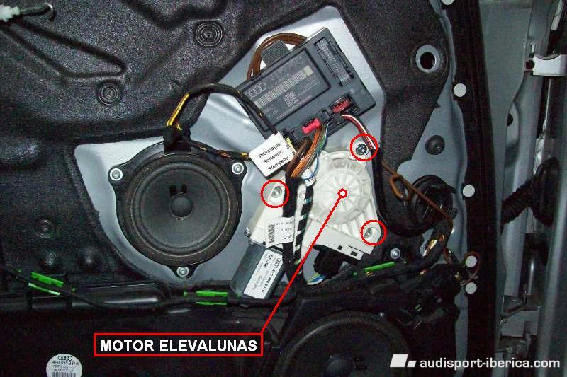

anuevo34 Publicado 22 de Octubre del 2010 Denunciar Publicado 22 de Octubre del 2010 (editado) 03.- Desmontar motor del elevalunas (3xT25). Una vez retirados los tornillos se extrae moviéndolo de un lado hacia otro mientras tiramos hacia fuera. Seria interesante engrasarlo si está muy seco. Editado 22 de Octubre del 2010 por anuevo34 Responder

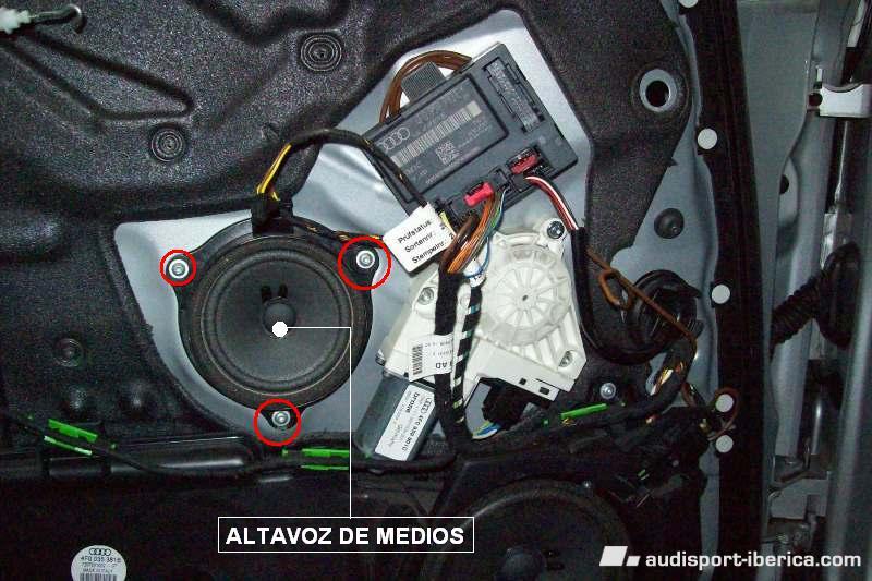

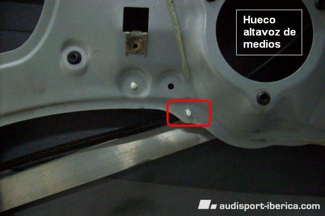

anuevo34 Publicado 22 de Octubre del 2010 Denunciar Publicado 22 de Octubre del 2010 04.- Retirar el altavoz de medios (3xT20). No es necesario pero no cuesta nada, soltamos los tornillos, le retiramos el conector y lo guardamos en un sitio seguro. Es fácil que mientras manipulemos la puerta nos apoyemos en él y rompamos la membrana…… Responder

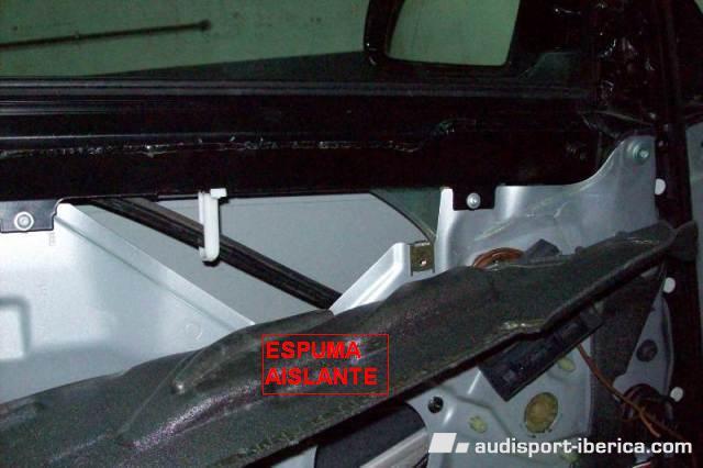

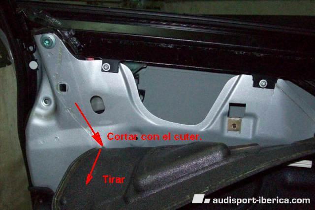

anuevo34 Publicado 22 de Octubre del 2010 Denunciar Publicado 22 de Octubre del 2010 05.- Retirar por completo la funda de espuma aislante de la puerta. Esta espuma va pegada por lo que con ayuda de un cutter la vamos retirando poco a poco sin romperla. Cuando tengamos que montarla ese mismo pegamento la fija en su sitio, no es necesario poner nuevo. Responder

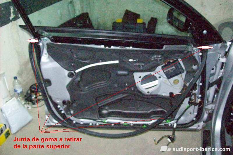

anuevo34 Publicado 22 de Octubre del 2010 Denunciar Publicado 22 de Octubre del 2010 06.- Quitar la junta de goma de la parte superior de la puerta. Se tira de ella y sale bastante bien, para reponerla a su sitio hacemos presión y la colocamos…. Responder

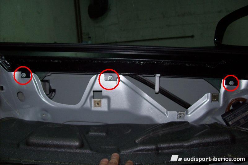

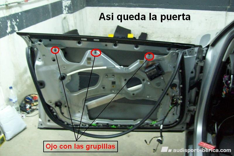

anuevo34 Publicado 22 de Octubre del 2010 Denunciar Publicado 22 de Octubre del 2010 07.- Quitar (3xT20) que hay bajo la funda de espuma en la parte superior de la puerta. Ojo que no se pierdan las grupillas……. Responder

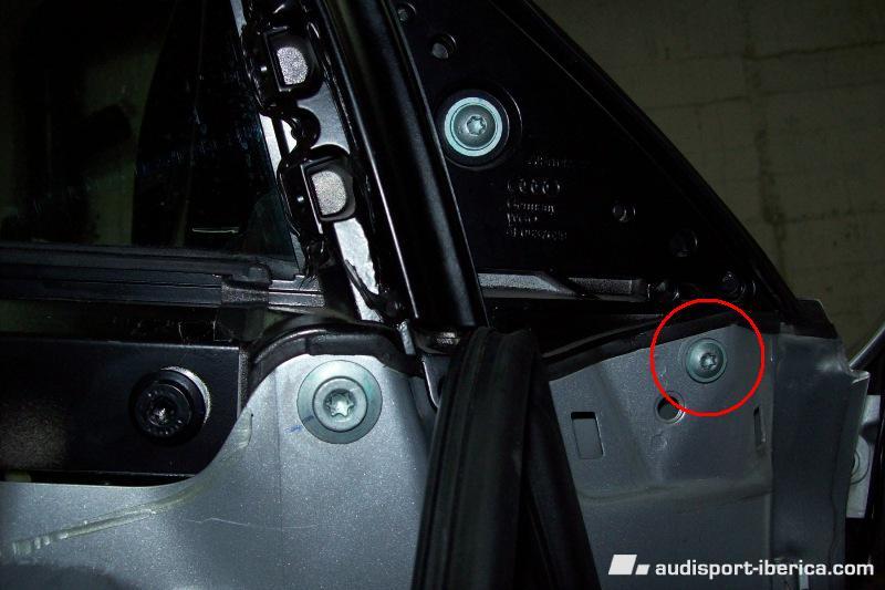

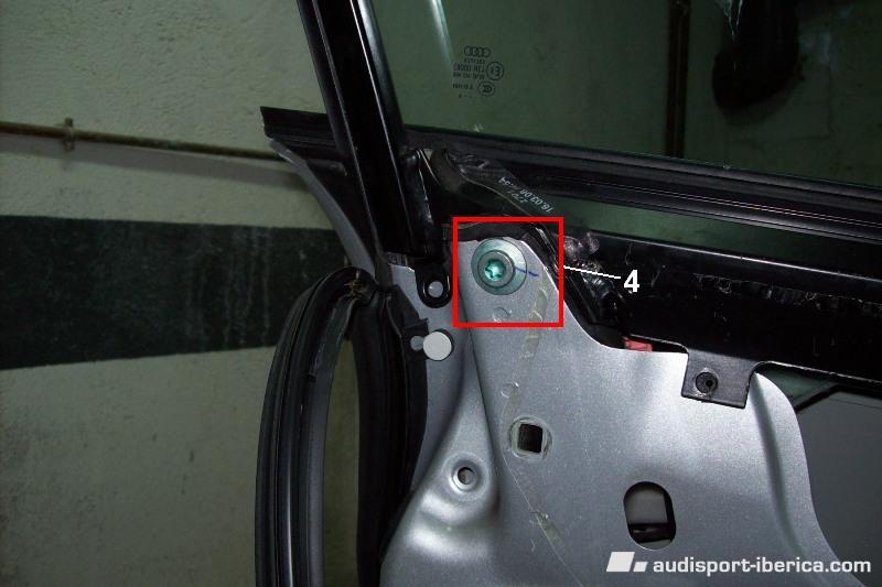

anuevo34 Publicado 22 de Octubre del 2010 Denunciar Publicado 22 de Octubre del 2010 08.- Quitar (1xT30) que hay en el extremo interior arriba. Responder

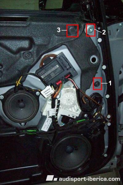

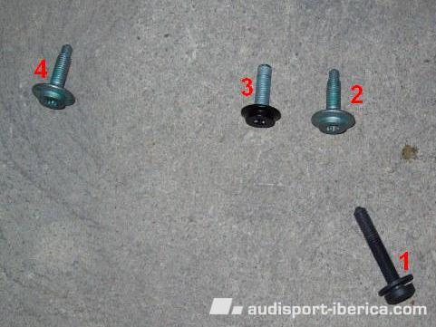

anuevo34 Publicado 22 de Octubre del 2010 Denunciar Publicado 22 de Octubre del 2010 09.- Quitar (4xT40). Dos cromados en ambos entremos arriba. Uno negro a la derecha arriba y el cuarto, uno negro y mas largo que va abajo a la derecha (Vista la puerta de frente). En la foto se ven los tres primeros...... Responder
anuevo34 Publicado 22 de Octubre del 2010 Denunciar Publicado 22 de Octubre del 2010 Y el cuarto.....A estos tornillos hes he hecho una marca antes de quitarlos para luego volver a apretarlos como estaban, de esta forma no hace falta dinamométrica.......Fijaros en la marca de color azul en la cabeza del tornillo Y los cuatro tornillos..... Responder

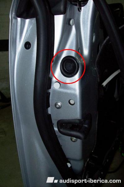

anuevo34 Publicado 22 de Octubre del 2010 Denunciar Publicado 22 de Octubre del 2010 10.- Nos vamos al lateral exterior de la puerta. Retiramos la tapa de goma circular y quitamos (1xT40) que hay dentro del orificio. Responder

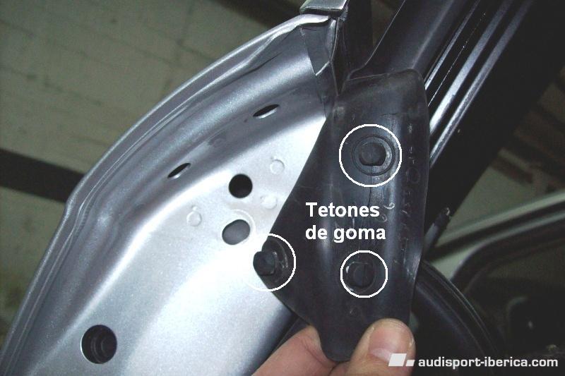

anuevo34 Publicado 22 de Octubre del 2010 Denunciar Publicado 22 de Octubre del 2010 11.- Encima de este tornillo tenemos una pieza de goma que tenemos que soltar. Va provista de 3 tetones de goma, tiramos de ella y sale con facilidad. Para meterla necesitamos ayudarnos de un destornillador para que el tetón entre en el orificio. Responder

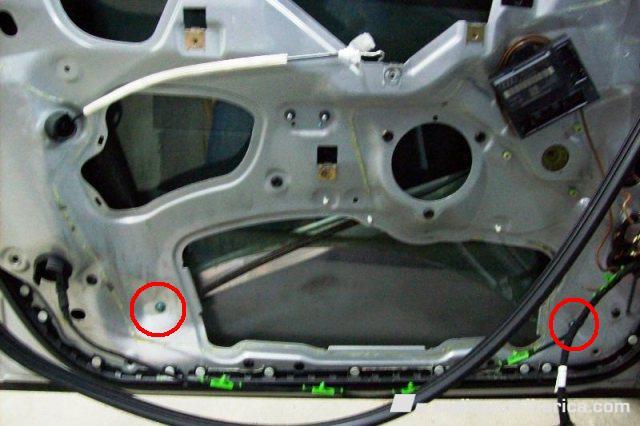

anuevo34 Publicado 22 de Octubre del 2010 Denunciar Publicado 22 de Octubre del 2010 12.- Retirar (2xT20) que hay en la parte inferior, uno a cada lado……y soltar un tetón blanco que une a la puerta una sirga del elevalunas. Responder

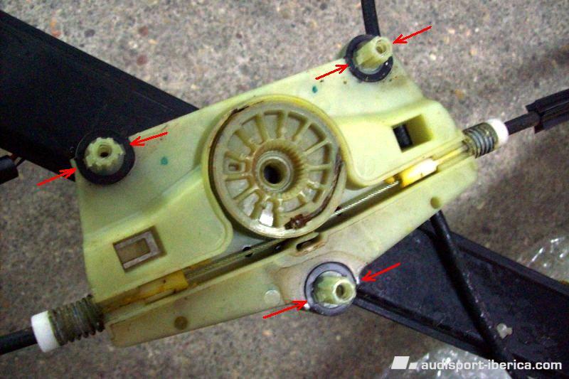

anuevo34 Publicado 22 de Octubre del 2010 Denunciar Publicado 22 de Octubre del 2010 13.- Meter hacia dentro los 3 tetones del engranaje del elevalunas. Para no romper los 2 frenos que llevan por su parte exterior utilizamos un alicate para oprimirlos hacia dentro y que permitan que salga el tetón hacia dentro. Viendo la foto lo veréis mejor. La foto la tome con la pieza fuera de la puerta, pero lo que os comento es cuando aun está dentro........Hay que echarle algo de imaginación pero de esta forma se ve mejor..... Responder

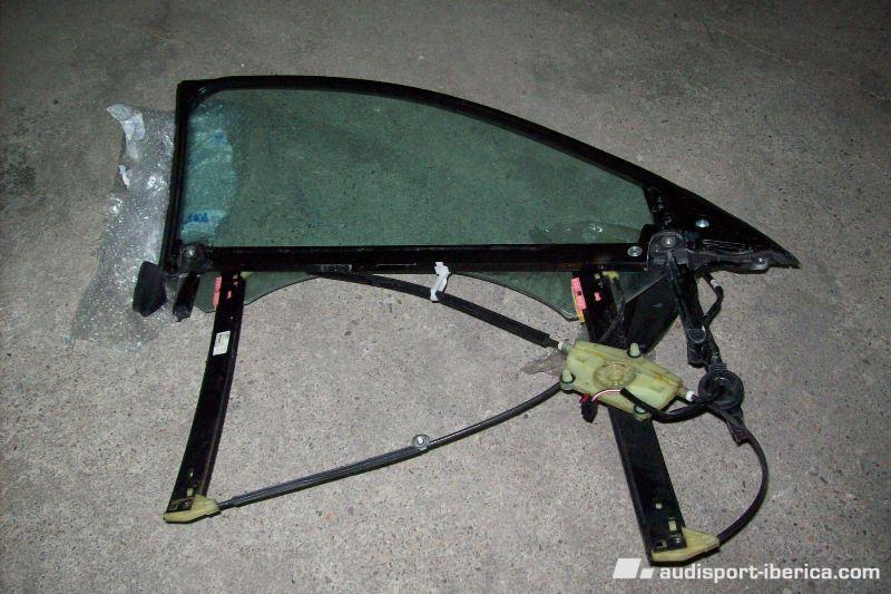

anuevo34 Publicado 22 de Octubre del 2010 Denunciar Publicado 22 de Octubre del 2010 (editado) 14.- Ya tenemos todo suelto. Ahora tiramos hacia arriba y nos saldrá entera la pieza que se ve en la foto. Antes de sacarla conviene tener preparado un trozo de cartón grande para apoyarlo en el suelo plano. También debemos de comprobar que no hemos soltado, al sacarlo, ninguna de las grupillas de los tornillos que hay que retirar en el paso nº 07. Editado 22 de Octubre del 2010 por anuevo34 Responder
anuevo34 Publicado 22 de Octubre del 2010 Denunciar Publicado 22 de Octubre del 2010 La puerta se nos quedará así.....da un poco de miedo verlo...pero al final no es para tanto...... Responder
