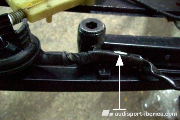

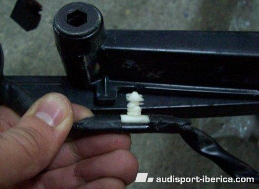

anuevo34 Publicado 22 de Octubre del 2010 Denunciar Publicado 22 de Octubre del 2010 15.- Ahora nos toca quitar el retrovisor, nos vamos al bastidor y soltamos el tetón blanco que une el mazo de cables del retrovisor al bastidor luego retiramos el tornillo torx que une el retrovisor al chasis de la puerta y ya lo tendremos todo suelto. Responder

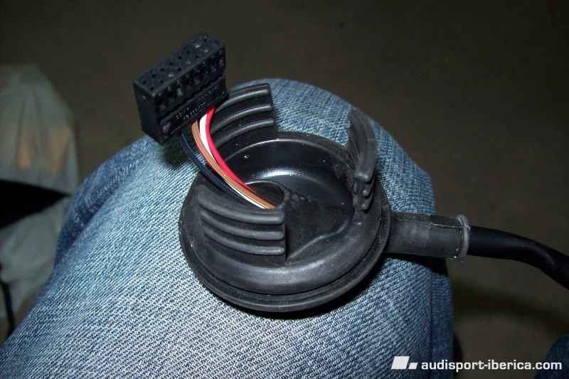

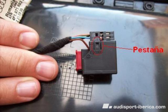

anuevo34 Publicado 22 de Octubre del 2010 Denunciar Publicado 22 de Octubre del 2010 17.- Cogemos el conector del retrovisor y tras liberar una pestaña que lleva sacamos otra pieza donde van insertados los conectores o pines. En esta última pieza se puede observar el número de pin. Para sacar cada cable de su posición tenemos que presionar con un objeto en punta fina para liberar la pestaña que fija cada pin en su posición, primero en la posición marcada en la foto como A y si no sale del todo también en a B. Responder

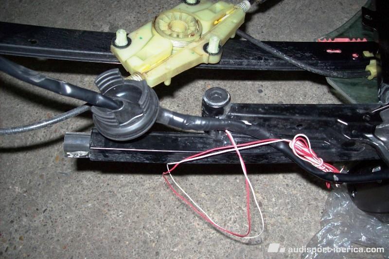

anuevo34 Publicado 22 de Octubre del 2010 Denunciar Publicado 22 de Octubre del 2010 18.- Una vez sueltos todos los pines ya podemos extraer la pieza de goma y montarla en el otro retrovisor. Antes de sacar la pieza de goma debemos medir la distancia del extremo de la goma al conector para montarla en el otro en la misma posición. La pieza de goma debe ir a 90 grados con respecto de la pieza de fijación, para que la instalación sea correcta, ver foto…… Para volver a montarlo todo invertimos los pasos....... El cable blanco y rojo que sale de la funda es el que pasaré al interior del coche para tomar la corriente de los intermitentes..... Pero eso lo dejo para otro día, ya que aun tengo que prepararlo y editar las fotos......por hoy hay suficiente......... Responder

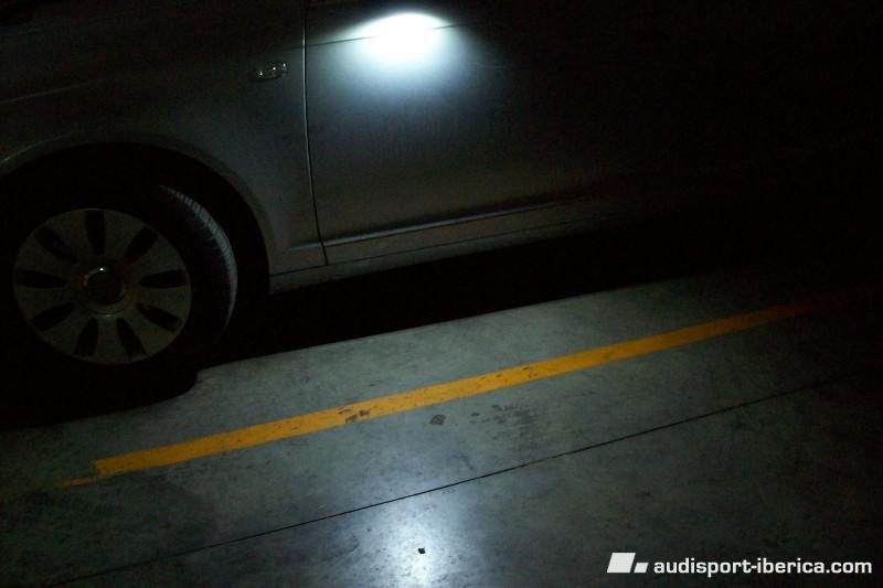

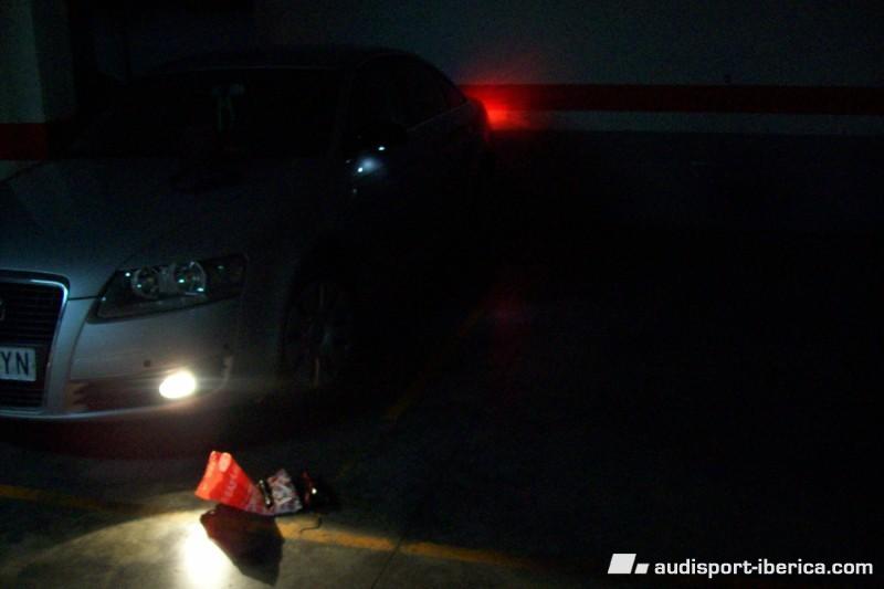

anuevo34 Publicado 26 de Octubre del 2010 Denunciar Publicado 26 de Octubre del 2010 Como aun no han llegado los leds para terminar el trabajo, me puse con la ampliación de la luz que daba cuando abrimos desde el mando el coche. ("Living Home") La que trae de serie me parecía ridícula, así que me puse manos a la obra para mejorarla..... Ahora que ya está todo terminado me da la impresión de que ahora el Living Home es LIVING HOME de verdad... Unas fotillos para ilustrar Antes Responder

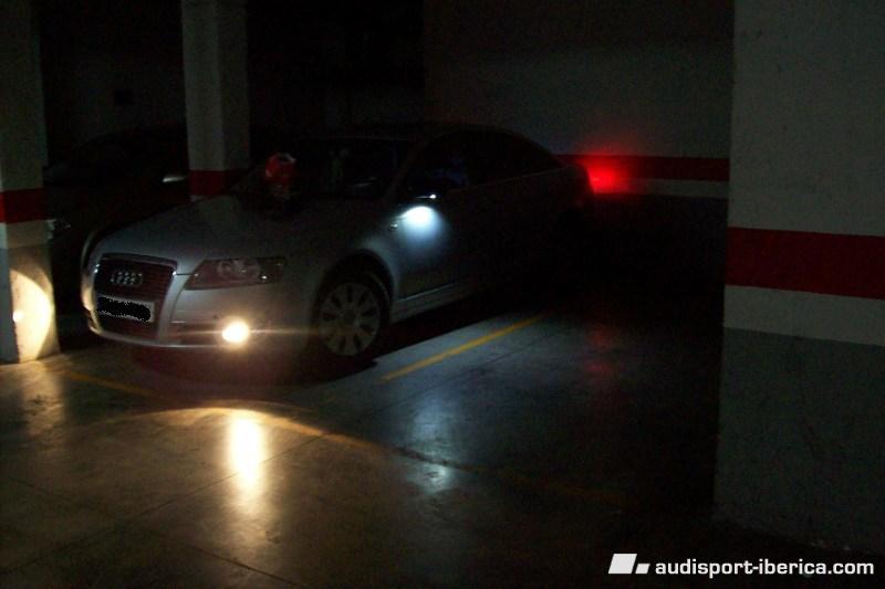

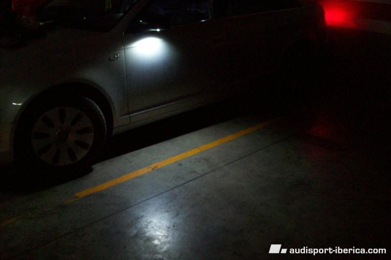

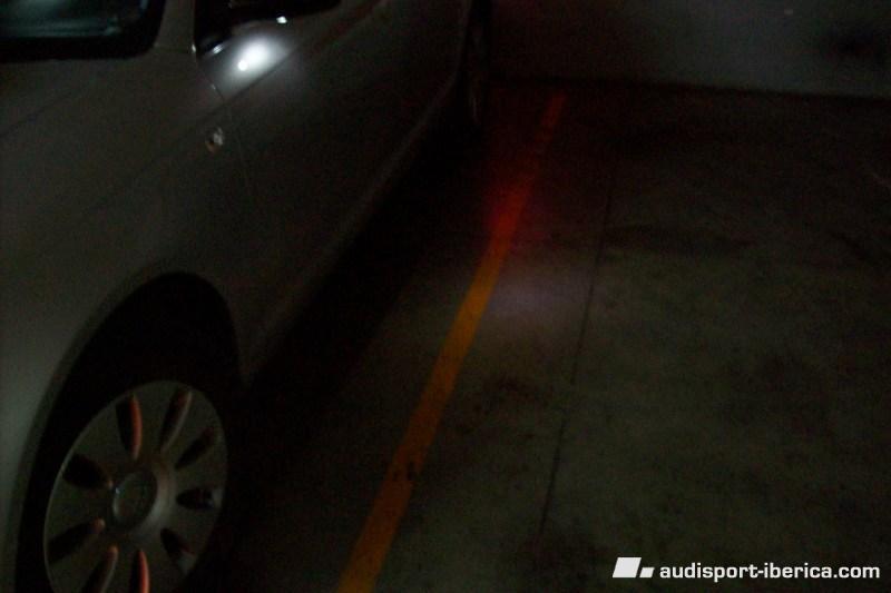

anuevo34 Publicado 26 de Octubre del 2010 Denunciar Publicado 26 de Octubre del 2010 Y después.......... Responder
raspingu Publicado 26 de Octubre del 2010 Denunciar Publicado 26 de Octubre del 2010 c*** que diferencia!!! eso parece una farola!!! jajaja... no alumbra demasiado en la puerta??.... (tanto en el antes como en el despues) o es asi? Responder

marmotapower Publicado 27 de Octubre del 2010 Denunciar Publicado 27 de Octubre del 2010 Jodó.....con esa luz..¿quién necesita alumbrado público? Responder
anuevo34 Publicado 27 de Octubre del 2010 Denunciar Publicado 27 de Octubre del 2010 c*** que diferencia!!! eso parece una farola!!! jajaja...no alumbra demasiado en la puerta??.... (tanto en el antes como en el despues) o es asi? Jodó.....con esa luz..¿quién necesita alumbrado público? La burra grande, ande o no ande.....pues en leds mas de lo mismo...... la luz que llevaba antes (la de serie) era ridícula, solo se veia el reflejo en la chapa de la puerta y un poco de penumbra cuando no había nada de luz... Ahora se ha hecho de día...... Solo le veo un pero, en la 2ª foto del despues, se ve el contraste blanco/amarillo con el antiniebla.....uhmmmmm...... :ranting2: ..... Responder
anuevo34 Publicado 27 de Octubre del 2010 Denunciar Publicado 27 de Octubre del 2010 Coñe, muy buena MOD :ranting2: ¿podrías indicarnos que has empleado para esa ampliación de LH???? He instalado 3 leds cree de DX tras desguazar una halógena de 12 v Te dejo el enlace Pondré un brico del tema, paso a paso..... Creo que es algo barato, unos 6 euros, y queda de infarto....... Responder
