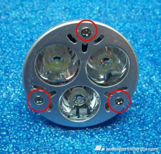

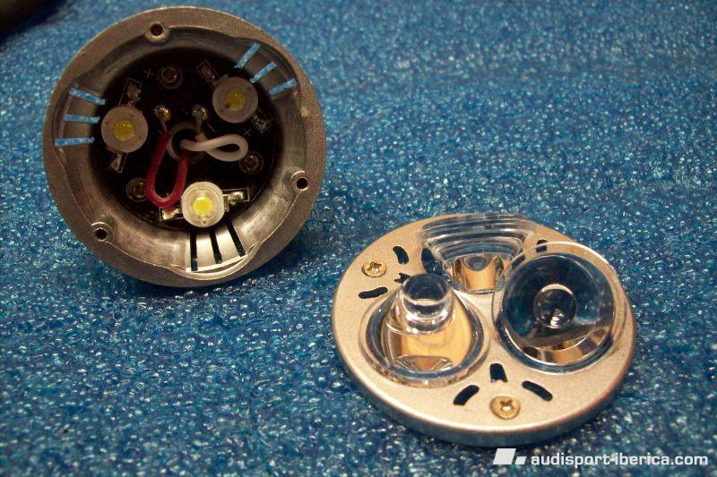

anuevo34 Publicado 28 de Octubre del 2010 Denunciar Publicado 28 de Octubre del 2010 (editado) MOD AMPLIACIÓN ILUMINACIÓN LED CORTESIA RETROVISOR EXTERIOR… Antes de nada comentar que esto lo puede hacer el que lleve el pack de iluminación o cambie la centralita de la puerta de basic a hight. Yo no llevaba dicho extra pero le compré a Kolari los retrovisores y las centralitas…para este brico Además yo utilicé las tapas inferiores de mis retrovisores y no las que vienen con los leds integrados que compré……ya que las primeras tienen mas sitio para trabajar….. Aclarado esto, vamos al brico….. 01.- Necesitamos dos de estas bombillas a unos 6 euros cada una puesta en casa, eso sí tardan de 20 a 35 días…….. ENlace a las bombillas AQUÍ Editado 28 de Octubre del 2010 por anuevo34 Responder
anuevo34 Publicado 28 de Octubre del 2010 Denunciar Publicado 28 de Octubre del 2010 02.- Retiramos los tres tornillos de estrella para acceder a su interior... Responder

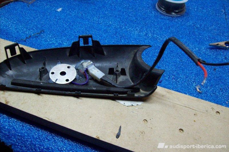

anuevo34 Publicado 28 de Octubre del 2010 Denunciar Publicado 28 de Octubre del 2010 03.- Nos quedará esto: Responder

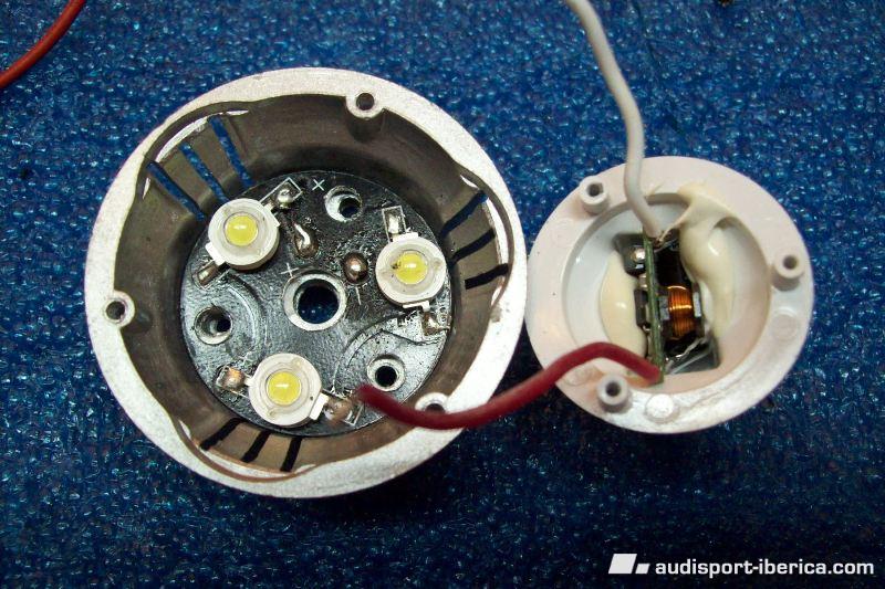

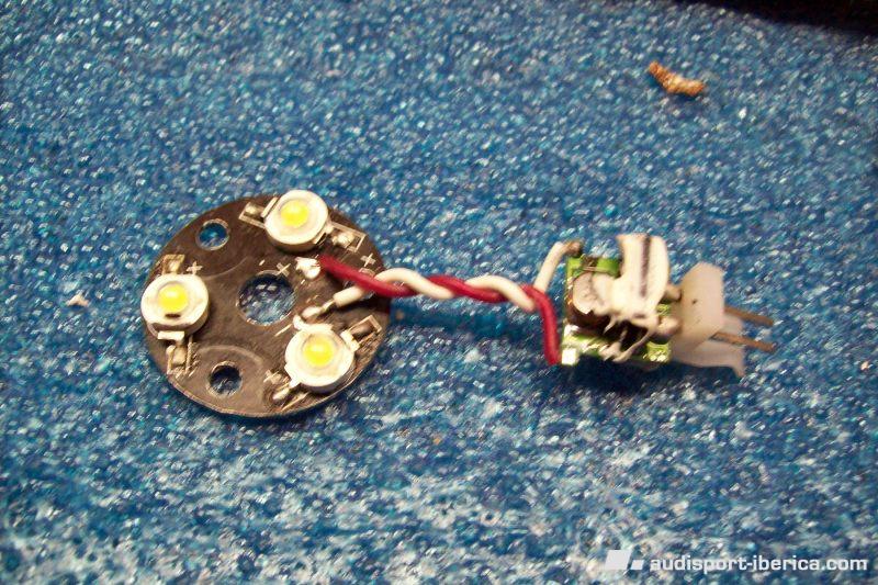

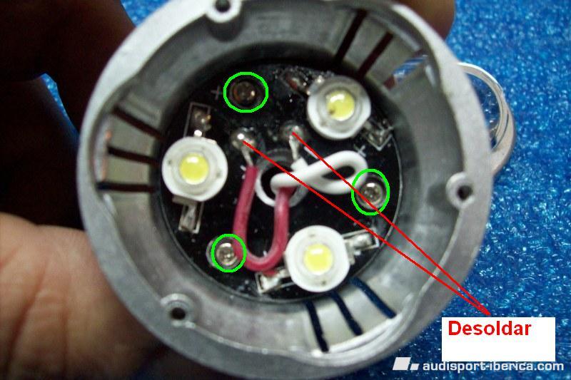

anuevo34 Publicado 28 de Octubre del 2010 Denunciar Publicado 28 de Octubre del 2010 04.- Retiramos otros tres tornillos y desoldamos los dos cables, el blanco y el rojo, de esta forma la base de aluminio con los tres leds queda suelta. Responder

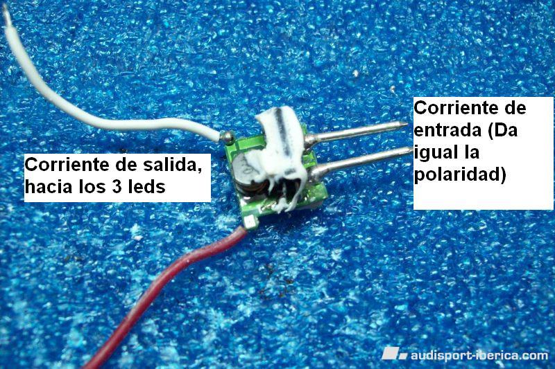

anuevo34 Publicado 28 de Octubre del 2010 Denunciar Publicado 28 de Octubre del 2010 05.- Ahora toca sacar el driver del led (circuito electrónico que lo alimenta) de la pieza de plástico blanca. Como está pegado con silicona tendremos que cortarlo con cuidado por la parte trasera para sacarlo. Una vez fuera le retiramos la silicona blanca…… Responder

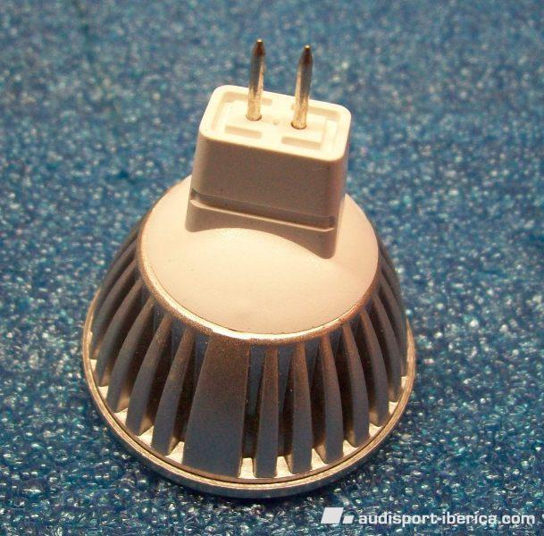

anuevo34 Publicado 28 de Octubre del 2010 Denunciar Publicado 28 de Octubre del 2010 06.- Esto es lo que nos queda………..Ahora desoldamos los dos pinchos, para reducir sus dimensiones…………Aquí podremos soldar los cables de corriente que cogemos del led que llevamos instalado o como yo hice, le soldé un conector macho para placas. A la entrada de ese circuito no importa la polaridad, pero a la salida sí, el rojo será positivo y el blanco negativo…… Responder

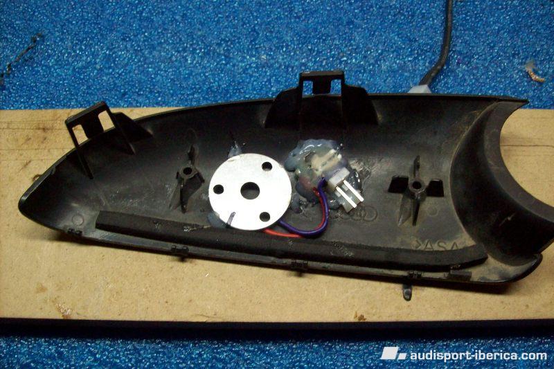

anuevo34 Publicado 28 de Octubre del 2010 Denunciar Publicado 28 de Octubre del 2010 007.- Así es como lo dejé yo, con el conector macho para placas donde antes iban los pinchos….. Responder

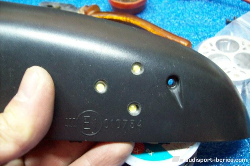

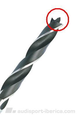

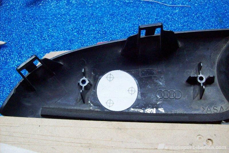

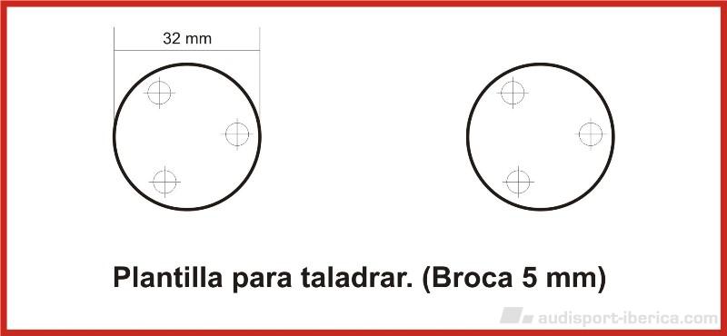

anuevo34 Publicado 28 de Octubre del 2010 Denunciar Publicado 28 de Octubre del 2010 08.- Ahora nos vamos a la carcasa…….Nos tocará hacer los tres taladros para los leds con una broca de madera de 5 mm (Mejor estas que cualquier otra porque acaban en una punta muy fina (como si fuera un pincho) que nos facilita hacer el taladro en el punto exacto) Yo utilicé la plantilla pero cada led va en una posición que puede variar un poco de uno a otro (No guardan una simetría perfecta) , con lo cual mejor truco que el de la plantilla, que nos pude servir de referencia, es pegar un papel en la zona donde vamos a poner el led, presentarlo en su posición y con un rotulador normal, pintamos la parte superior del led y luego le damos la vuelta y lo aplicamos en su sitio como si fuera un sello…….. De esta forma tendremos una marca de los puntos centrales de cada led. Taladramos en las marcas que ha dejado de tinta el led, poniendo un trozo de madera por debajo para no dañar la mesa (mártir) Responder

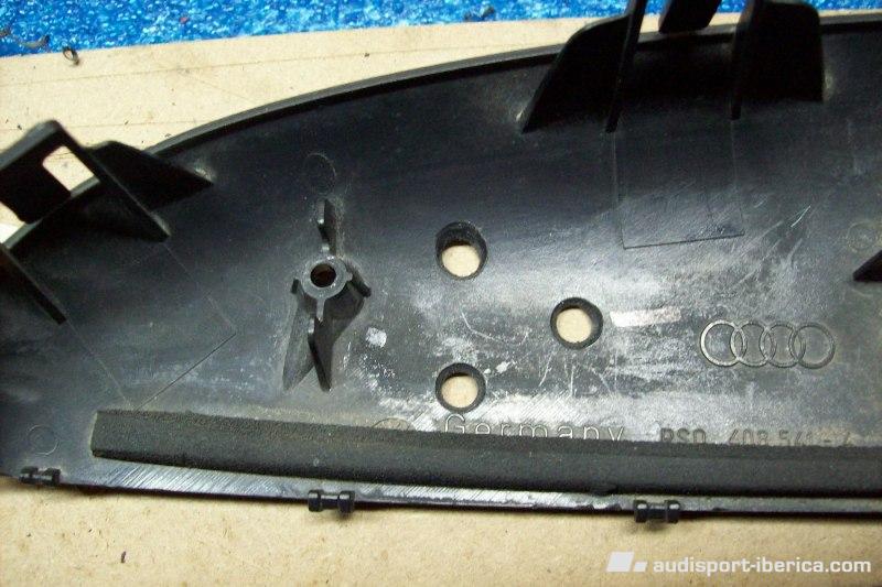

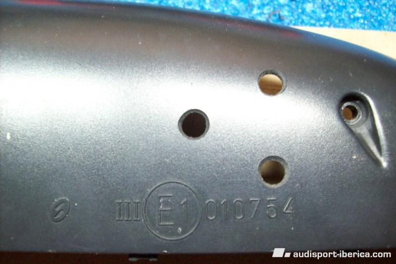

anuevo34 Publicado 28 de Octubre del 2010 Denunciar Publicado 28 de Octubre del 2010 09.- Detalle de los taladros desde dentro……..Aparte de pasar la broca, luego lo avellané un poco…….El de arriba un poco mas porque ya empieza en esa zona a hacer curva…… Responder
anuevo34 Publicado 28 de Octubre del 2010 Denunciar Publicado 28 de Octubre del 2010 10.- Taladros por fuera…un pelin avellanados…y a falta de pasar una lija fina... Responder

anuevo34 Publicado 28 de Octubre del 2010 Denunciar Publicado 28 de Octubre del 2010 12.- Vista general con el cable preparado para empalmarlo al del led. Responder
anuevo34 Publicado 28 de Octubre del 2010 Denunciar Publicado 28 de Octubre del 2010 13.- Sin el cable para que veáis el conector….. Responder
