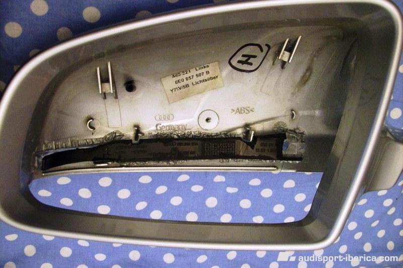

marmotapower Publicado 8 de Noviembre del 2010 Denunciar Publicado 8 de Noviembre del 2010 Y la ultima.....Con el mismo problema de falta de longitud......por lo demás bien.......Espero encontrar el próximo día que me ponga con ello una solución.... Pues rellénalo con silicona transparente y a correr... :ranting2: Responder
anuevo34 Publicado 9 de Noviembre del 2010 Denunciar Publicado 9 de Noviembre del 2010 AL final le he puesto un trozo de uno de los rotos.....No queda mal del todo..... Responder
raspingu Publicado 9 de Noviembre del 2010 Denunciar Publicado 9 de Noviembre del 2010 AL final le he puesto un trozo de uno de los rotos.....No queda mal del todo..... :ranting2: uyyy.... eso suena a ñapa..!!! Responder

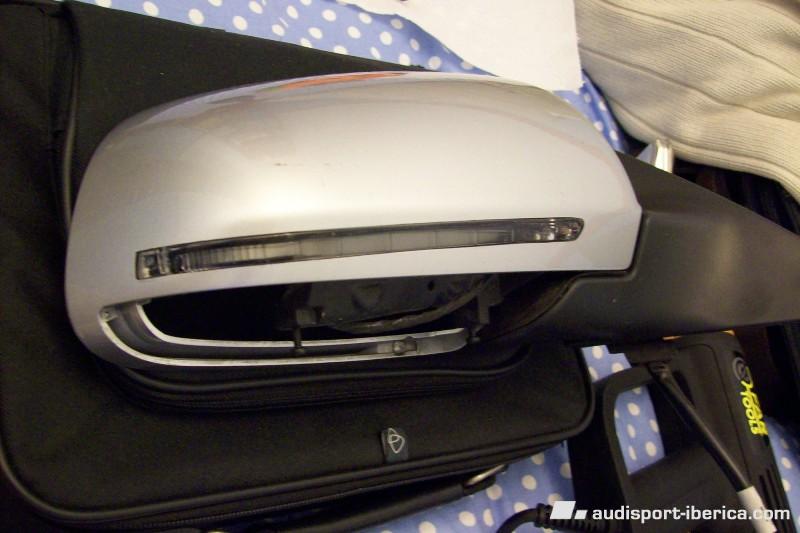

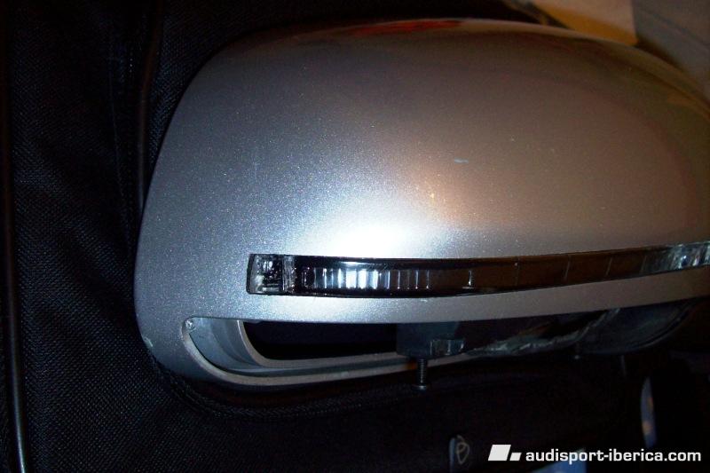

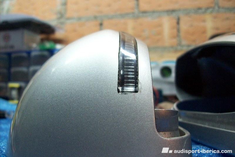

anuevo34 Publicado 9 de Noviembre del 2010 Denunciar Publicado 9 de Noviembre del 2010 Aquí pongo fotos de la ñapa.......... No me gusta como queda pero por ahora se queda así..... Responder
anuevo34 Publicado 9 de Noviembre del 2010 Denunciar Publicado 9 de Noviembre del 2010 Otra mas....... Responder
anuevo34 Publicado 9 de Noviembre del 2010 Denunciar Publicado 9 de Noviembre del 2010 Las carcasas ya están pegadas.......Me he asustado un poco porque el pegamento que he utilizado ataca a la pintura, pero solo por dentro.....por fuera están impolutas Las dejaré secar esta noche y mañana espero terminarlo...... Responder

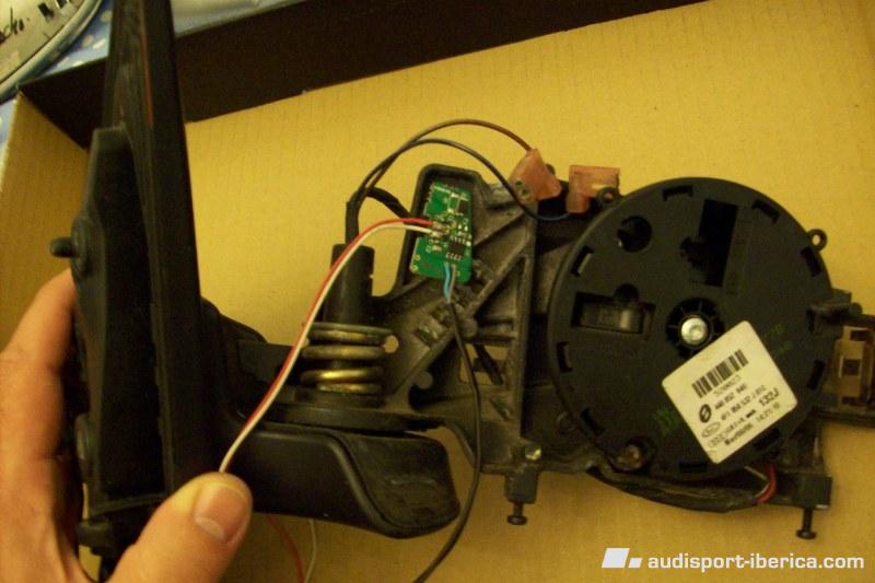

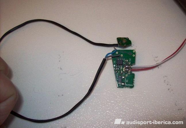

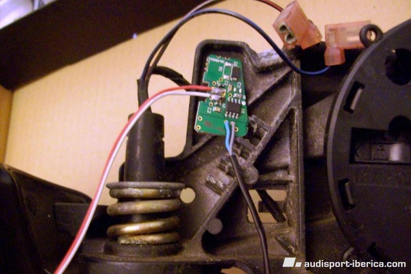

anuevo34 Publicado 9 de Noviembre del 2010 Denunciar Publicado 9 de Noviembre del 2010 El cableado y la placa casi están preparados ya para instalar...... El cable blanco (-) y rojo (+) son la alimentación de intermitentes que vienen del interior del coche y el gris (-) y azul (+) los que van al led, que aun no estan soldados......pero si protegido con funda termoretractil..... Responder
anuevo34 Publicado 9 de Noviembre del 2010 Denunciar Publicado 9 de Noviembre del 2010 Otra con mas detalle........ Responder
anuevo34 Publicado 9 de Noviembre del 2010 Denunciar Publicado 9 de Noviembre del 2010 Y para ir terminando la ubicación elegida donde irá la placa pegada.........Antes de ponerla la rodearé de silicona para que quede completamente aislada...... Responder
anuevo34 Publicado 9 de Noviembre del 2010 Denunciar Publicado 9 de Noviembre del 2010 Otra con mas detalle..... El led ira en el extremo del metacrilato pegado con una pistola de silicona caliente..... Y creo que eso es todo......por ahora, queda dejar secar el pegamento, sellar todo alrededor del metacrilato e instalarlos..... Responder

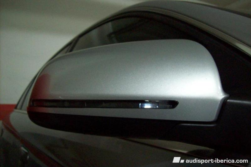

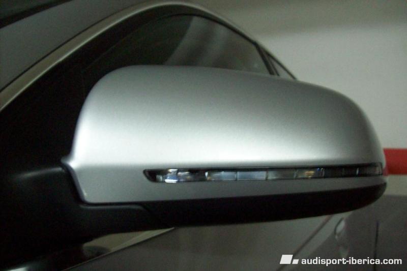

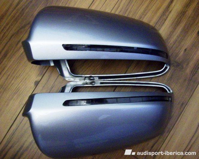

anuevo34 Publicado 10 de Noviembre del 2010 Denunciar Publicado 10 de Noviembre del 2010 (editado) OBJETIVO CONSEGUIDO............ ...y con resultado más que satisfactorio........Que será lo siguiente??????? Después de un mes circulando con las carcasas negras de los retros que había comprado, por fin tengo de nuevo mis carcasas grises, sanas y salvas..... Por ahora me voy a dedicar a poner mas luces dentro del coche, es decir faenas sencillas..... La ultima parte de la instalación se ha resistido un poco, despues de tenerlo todo montado me ha fallado una soldadura del led izquierdo y he tenido que desmontar para volverla a hacer........ De camino a casa he dado mil veces el intermitente, seguro que el que me haya visto habrá pensado "que jilip...el del audi....." He sacado unas fotos de la ultima parte del proceso y un pequeño video que tengo que editar......y subirlo Mañana o pasado os lo pongo, por ahora os dejo las fotos de los espejos ya montados en el coche....... Lado del conductor Lado del acompañante Editado 10 de Noviembre del 2010 por anuevo34 Responder
