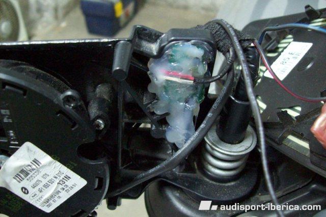

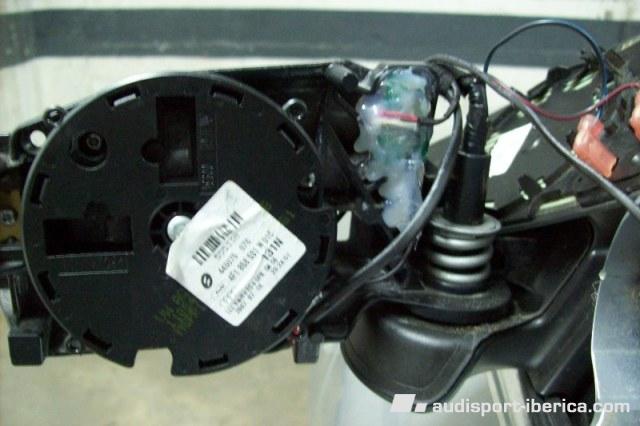

anuevo34 Publicado 14 de Noviembre del 2010 Denunciar Publicado 14 de Noviembre del 2010 Últimos detalles......Foto de la placa sellada con silicona........ Responder

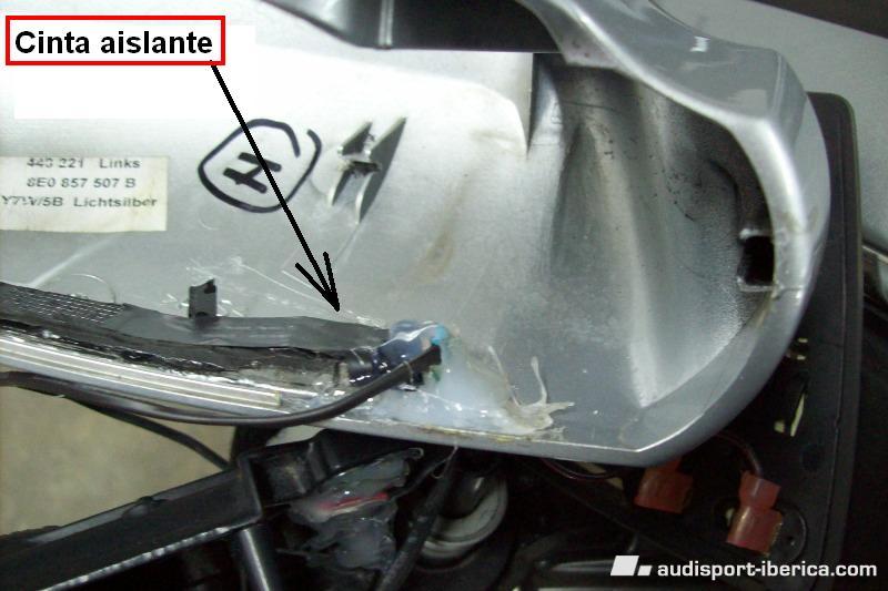

anuevo34 Publicado 14 de Noviembre del 2010 Denunciar Publicado 14 de Noviembre del 2010 Y el led.... Conviene cerrar todo con cinta aislante para que toda la luz se quede dentro del metacrilato.... Responder
anuevo34 Publicado 19 de Noviembre del 2010 Denunciar Publicado 19 de Noviembre del 2010 Advertencia: Sellar bien con silicona.............y cuando digo bien es bien.......... Ayer antes de hacer la presentación en la cena maña me fallaron porque se metió agua a la placa......aunque se pudo solucionar in situ.... Por lo demas va de coña......... Cuando tenga un rato os pongo una foto de algo que no estaba previsto pero que queda bastante guapo..... Responder
