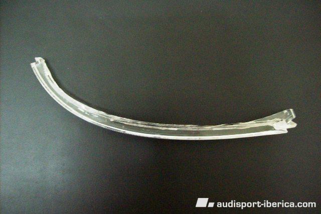

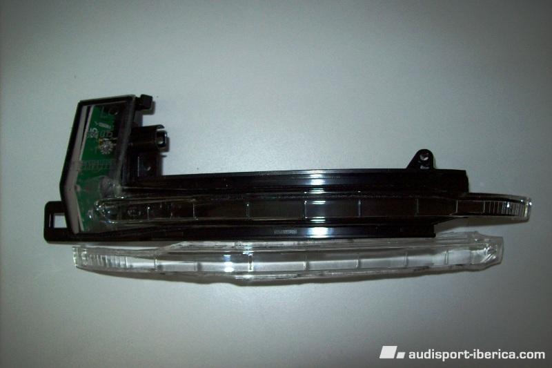

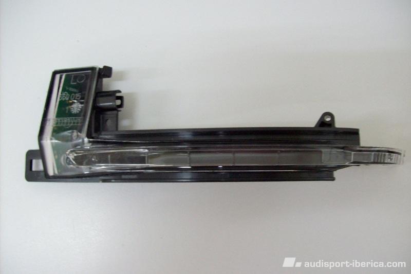

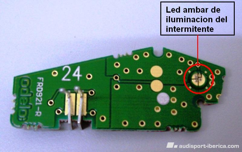

anuevo34 Publicado 5 de Octubre del 2010 Denunciar Publicado 5 de Octubre del 2010 Mas novedades....Ayer recogí los leds en el conce....... Esta tarde he comparado el perfil del led y el del retrovisor........Y no puedo dar buenas noticias......... No coinciden en ningun lugar que se coloque por lo que he pasado al plan B...... Como de todas formas había que recortar el led porque no cabe tal cual en el interior del retrovisor, he decidido dejar únicamente lo imprescindible.....el metacrilato del leds La idea es una vez tenga la plantilla de corte, recortar la carcasa y calentando el led adaptarlo a la forma de la carcasa.... Creeis que se puede hacer???? Probaré en un horno de casa.......Si se puede meter un foco delantero me imagino que el metacrilato del led tambien.... Os dejo unas fotos del led izquierdo (sin recortar) y de lo que ha quedado del derecho....... Led completo Placa con el led ambar (solo lleva uno que ilumina desde un lateral de la barra de metacrilato) Responder

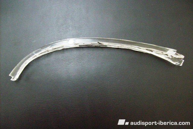

anuevo34 Publicado 5 de Octubre del 2010 Denunciar Publicado 5 de Octubre del 2010 Ahora las barras de metacrilato tras despojarlas de lo que no necesitamos....... Los trocitos negros que se ven son restos de plástico sin quitar pero no pasa nada porque quedan dentro del retro Responder
anuevo34 Publicado 5 de Octubre del 2010 Denunciar Publicado 5 de Octubre del 2010 Y por ultimo el antes y el después juntos... Seguiré informando de las novedades..... Responder
JNV Publicado 6 de Octubre del 2010 Autor Denunciar Publicado 6 de Octubre del 2010 Mas novedades....Ayer recogí los leds en el conce.......Esta tarde he comparado el perfil del led y el del retrovisor........Y no puedo dar buenas noticias......... No coinciden en ningun lugar que se coloque por lo que he pasado al plan B...... En su día ya nos dimos cuenta que no coinciden en nada. http://www.audisport-iberica.com/foro/inde...l=intermitentes Como de todas formas había que recortar el led porque no cabe tal cual en el interior del retrovisor, he decidido dejar únicamente lo imprescindible.....el metacrilato del ledsLa idea es una vez tenga la plantilla de corte, recortar la carcasa y calentando el led adaptarlo a la forma de la carcasa.... Creeis que se puede hacer???? Probaré en un horno de casa.......Si se puede meter un foco delantero me imagino que el metacrilato del led tambien.... Os dejo unas fotos del led izquierdo (sin recortar) y de lo que ha quedado del derecho....... Eso es lo que se ha hecho en los míos. Pero no uses un horno, usa una pistola decapadora y da calor solamente donde lo necesites. Responder
