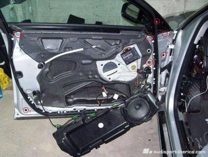

anuevo34 Publicado 16 de Octubre del 2010 Denunciar Publicado 16 de Octubre del 2010 A la espera de Susolopez me envíe el esquema de desmontaje os pongo una foto numerando los tornillos de arriba a abajo y de derecha a izda, para que el que lo recuerde me diga cuales hay que quitar......Me da miedo quitar todos por si la "lío parda" En la foto ya he desmontado el motor del elevalunas y el cajon de graves..... Es posible que falte algun tornillo, donde he puesto el nº 8 creo recordar que habia otro...... EN el lateral exterior de la puerta hay mas tornillos pero esos son los que sujetan la cerradura de la puerta, creo... El nº 1 es el que sujeta el retrovisor al bastidor de la puerta... Os dejo la foto.... Responder

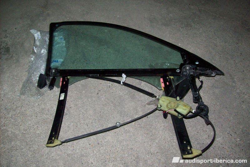

anuevo34 Publicado 16 de Octubre del 2010 Denunciar Publicado 16 de Octubre del 2010 Y esto es el bastidor interior de la puerta.....Ha salido todo de una pieza...... Ahora a cambiar el retrovisor y a montar todo de nuevo...... Ya solo queda hacer lo mismo con la otra puerta y recortar las carcasas....que es lo que mas miedo me da.... Responder

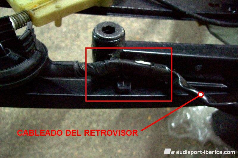

anuevo34 Publicado 16 de Octubre del 2010 Denunciar Publicado 16 de Octubre del 2010 Y en esta foto vais a ver al culpable de todo esto........ :clap1: Simplemente el cable de retrovisor va unido con cinta al bastidor de la puerta para evitar que roce o atasque el libre movimiento del cristal, tal y como me comentó Susolopez...... Responder
