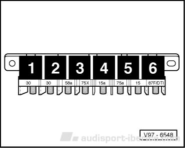

Tolo Publicado 16 de Abril del 2009 Denunciar Publicado 16 de Abril del 2009 He encontrado esto: ...fusible para bujías de precalentamiento S39 (en la caja electrónica situada en la zona reposapiés del lado del acompañante) a las bujías de precalentamiento. → Extraer el relé del terminal 6 de la centralita eléctrica debajo del tablero de instrumentos del lado del conductor. Proceso de verificación ‒ → Extraer el conector del transmisor de la temperatura del líquido refrigerante -G62. Nota: Extrayendo el conector del transmisor para la temperatura del líquido refrigerante -G62, se simula el estado "frío" del motor y cuando se conecta el encendido, se lleva a cabo el correspondiente proceso de precalentamiento. ‒ Extraer los enchufes de las bujías de precalentamiento. ‒ Acoplar el multímetro para medición de tensión entre el enchufe de la bujía de precalentamiento y la masa del motor. ‒ Conectar el encendido. ‒ Valor teórico: Aproximadamente tensión de batería durante unos 20 segundos Responder
