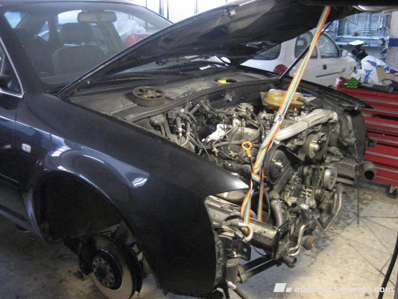

Encanna de noche Publicado 22 de Abril del 2009 Autor Denunciar Publicado 22 de Abril del 2009 Buenas de nuevo: Quizá por falta de experiencia abrí otro tema o hilo o como le llameis titulado "ya tengo mi A6", (que quizá debería haber seguido en este), donde he colgado unas fotos, que supongo habreis visto. El caso es que ahí cuento como va la cosa. Como el vendedor no me demuestra fehacientemente que le cambió las correas, yo he partido de nuevo, y le he dicho al mecánico que le haga una revisión completa. El caso es que hoy he ido al taller a ver y me he llevado un susto de muerte. El pobre A6 descojonciao, despiezao, muerto, en la UCI a corazón abierto. No sé si volverá a ser igual, pero parecía un coche en una chatarrería. El médico, digo mecánico me ha dicho que stá bien, alguna pérdida de aceite y tal por algunos sitios y me mosquea porque un coche así si tuviera realmente 140,000 Km quizá no tendría que tener esas fugas. Yo no sabía que cambiar las correas significa un kit completo con rodamientos. Tampoco sé cuanto me cobrará. Dice que no lo sabe hasta que termine..... Ahora subiré unas fotos para que veais, (he registrado la situación histórica) y estoy seguro que algunos ojos expertos podrán hacer algún comentario válido sobre el tema que amplie o aclare algunas cosas. Mención especial al agujero del circuito de refrigeración del climatizador. Gracias a todos por vuestros comentarios. Aquí ya meto una foto... Responder

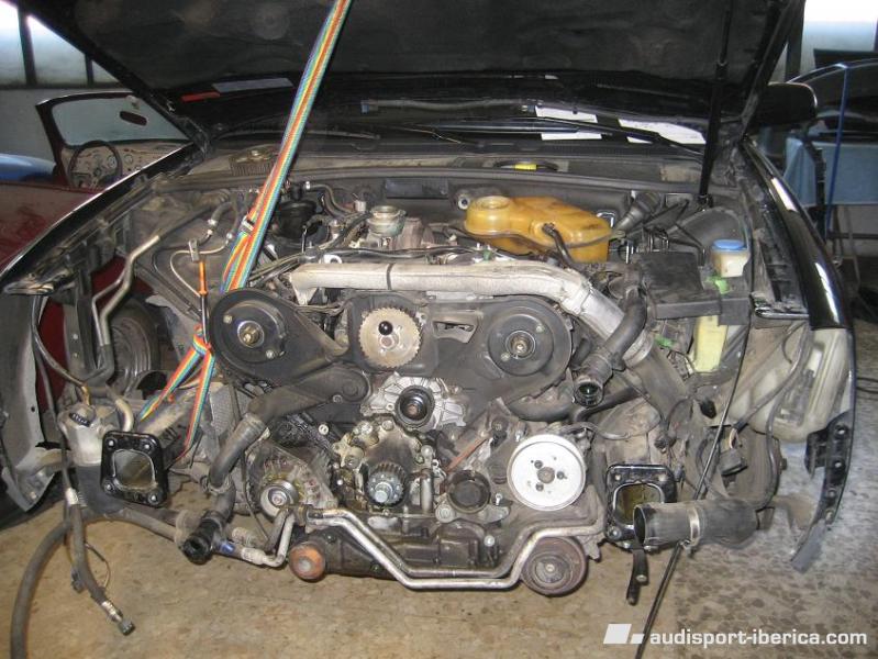

Encanna de noche Publicado 22 de Abril del 2009 Autor Denunciar Publicado 22 de Abril del 2009 Aquí veis a la víctima casi de perfil: Responder
Encanna de noche Publicado 22 de Abril del 2009 Autor Denunciar Publicado 22 de Abril del 2009 Y eso quería comentar a ver qué opinais. Decía en mensajes anteriores que no funcionaba el climatizador. Se ha descubierto este agujero, consecuencia del rozamiento con algo, como consecuencia de qué?. A alguien se le ocurre algo?, el mecánico dice que por una pequeña deformación del tubo, pero yo me pregunto que como es posible eso.: Gracias anticipadas por vuestros comentarios, que quizá arrojen luz sobre esta cantidad de dudas e inseguridades varias. Responder
vectragt Publicado 23 de Abril del 2009 Denunciar Publicado 23 de Abril del 2009 pues ya tienes la fuga localizada, pero ahora cuidado, yo lo llevaria a sustituir el tubo completo (no tiene reparacion) y sobre to0do que volvieran a echar aceite al compresor y previamente llimpiaran el circuito haciendo un vaciado exhaustivo. No te llevará mucho dinero y así estaras seguiro de que el clima funcione mucho mucho tiempo, En cuanto al porqué, puede haber sido cualquier cosa de alguien que haya metido las manazas ya que el tubo siendo de origen no pega en ningun sitio donde pueda producir esto Responder
madmack Publicado 23 de Abril del 2009 Denunciar Publicado 23 de Abril del 2009 No lo aprecio bien en la foto, pero el tubo se ve raspado? si se rozó con un elemento metálico debería haber dejado marca, si fue con algo de goma omo una correa... puede que dejase un rastro negro. Y si no tiene marca alguna, que no te extrañe que se haya llevado una pedrada, de esas que son capaces de picarte o romperte un cristal, perforarte el radiador o hacerte ese agujero en el tubo! Coméntaselo al mecánico a ver, pero si ese es el fallo creo que no es dificil arreglarlo, peor sería una fuga en el evaporador del clima... Responder

Encanna de noche Publicado 23 de Abril del 2009 Autor Denunciar Publicado 23 de Abril del 2009 No lo aprecio bien en la foto, pero el tubo se ve raspado? si se rozó con un elemento metálico debería haber dejado marca, si fue con algo de goma omo una correa... puede que dejase un rastro negro. Y si no tiene marca alguna, que no te extrañe que se haya llevado una pedrada, de esas que son capaces de picarte o romperte un cristal, perforarte el radiador o hacerte ese agujero en el tubo! Coméntaselo al mecánico a ver, pero si ese es el fallo creo que no es dificil arreglarlo, peor sería una fuga en el evaporador del clima... Efectivamente el tubo se ve raspado, no ha podido ser una pedrada, es un rozamiento con un elemento metálico, supongo, puesto que no tiene ninguna señal de goma. Lo que pasa es que como yo soy totalmente nuevo en esto, no tengo n.p.i. de la trascendencia de las cosas. Por eso lo que digais para mi es importante, e incluso tranquilizador. Por ejemplo, ninguno os habeis escandalizado de ver el coche, el pobre, hecho peazos (deduzco que no es algo trascendente o inhabitual, aunque quizá sí caro). Y aun no he deducido que la adquisición no haya sido apropiada. Todo lo contrario. Es más, estoy deseando de tenerlo ya todo o.k. para intentar disfrutarlo y enviaros algunos fotos que lo demuestren. Gracias y salud de nuevo. Responder

madmack Publicado 27 de Abril del 2009 Denunciar Publicado 27 de Abril del 2009 El viernes pasado me acordé de este post. Iba por madrid a eso de las 11 de la mañana, y pasé por un taller donde tenían un Audi V6 (y digo V6 poruq e se podía sdistinguir perfectamente el motor con la forma en V y tal... no se si sería A4 o A6...) al que le habían quitado tambien el radiador y toda la historia, y estaban "apalancando" los tubos de abajo del aire acondicionado poruq e las correas los habían machacado... que te parece? Yo creo que si es eso, se colocan bien los tubos, se repara el bujero, y a disfrutar del pepino! jajaja... Responder

Encanna de noche Publicado 27 de Abril del 2009 Autor Denunciar Publicado 27 de Abril del 2009 El viernes pasado me acordé de este post. Iba por madrid a eso de las 11 de la mañana, y pasé por un taller donde tenían un Audi V6 (y digo V6 poruq e se podía sdistinguir perfectamente el motor con la forma en V y tal... no se si sería A4 o A6...) al que le habían quitado tambien el radiador y toda la historia, y estaban "apalancando" los tubos de abajo del aire acondicionado poruq e las correas los habían machacado... que te parece? Yo creo que si es eso, se colocan bien los tubos, se repara el bujero, y a disfrutar del pepino! jajaja... Te agradezco mucho este mensaje, porque me tranquiliza. MI pregunta era que como es posible que esto ocurra, si se supone que el diseño y todo lo demás estará hecho para que esto no ocurra. No obstante, si le pasa a otros, aunque mal de muchos consuelo de tontos, significa que no es algo único. No se le ha reparado el agujero. El mecánico me ha dicho que mejor sustituirlo, así lo ha hecho, y a mi me parece bien. Otra cosa es lo que me cueste al final la broma. Ya os lo comentaré. Gracias. Responder
