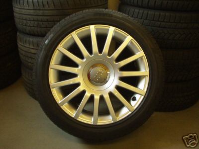

Me ofrecen cambiarlas por estas otras 8Jx17H2 ET48, 5x112 Ref: 4F0 601 025 T
(creo que del A6 nuevo):
Previo paso por caja ;) .
Pero estas están completas y tienen unas gomas Michelín Pilot Primacy 245/45 R 17 95Y DOT 4203 con la pintura aun, (muy anchas para mi gusto, por el gasto de gasolina extra :blink: ).
Con lo que me has dicho creo que esta claro lo que debo hacer para no andar con problemas, aunque ahora el gasto me mata, pero eso me pasa por "precipotarme" y no preguntar antes a los que saben.
Un saludo y gracias otra vez

Publicado (editado)
Bieeeeeeeeeeeeeeennnnnnn !!!!!!!! :o :D:D
Al final me ha salido la jugada muy bien, me he quedado con las llantas del A6 nuevo, y estan totalmente nuevas:
8J x 17 H2
ET 48
Lochkreis 5 / 112
Teilenummer: 4F0 601 025 T
Con las tapas
Michelin Pilot Primacy nuevos
245/45 R 17 95Y
DOT 4203
Ya posteare fotos.

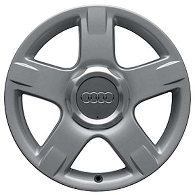

Por cierto vendo llantas de 16" originales de A6 Quattro con neumaticos P6000 :huh:
Y si a alguno os interesan estas las cambio por una S-Line o RS4
