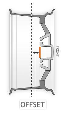

juan_ignacio Publicado 18 de Abril del 2009 Denunciar Publicado 18 de Abril del 2009 Por ejemplo unas 8Jx18 H2 ET43 5/112, significa: El 8 y el 18 van medidos el pulgadas (1" =25,4 mm). El 8 es el ancho de la llanta (en este caso 8x25,4= 203,4 mm), donde encaja el neumatico. El 18 es diametro (o altura) de llanta (en este caso 18x25,4= 457,2 mm) El 5/112 es que el anclaje de la llantas al coche es mediante 5 tornillos formando un circulo de diametro 112. El ET es la distancia en mm desde la cara interior de apoyo de la llanta, al eje de la rueda. Ver foto adjunta. Hay otro concepto que es el H2, que no se lo que es. Este link es de una calculadora para saber que rueda es compatible con las del coche, en funcion de las que trae de serie, las que vienen en la ficha en la columna de la derecha de caracteristicas, titulada "Neumaticos", no las que vienen el la zona de accesorios homologados. http://www.llantasymas.es/catalog/images/find_tyre_size.jpg juan ignacio Responder
a6negro Publicado 19 de Abril del 2009 Autor Denunciar Publicado 19 de Abril del 2009 muxisimas gracias juan ignacio esta si es una buena explicacion, aora si me keda mas claro Responder
