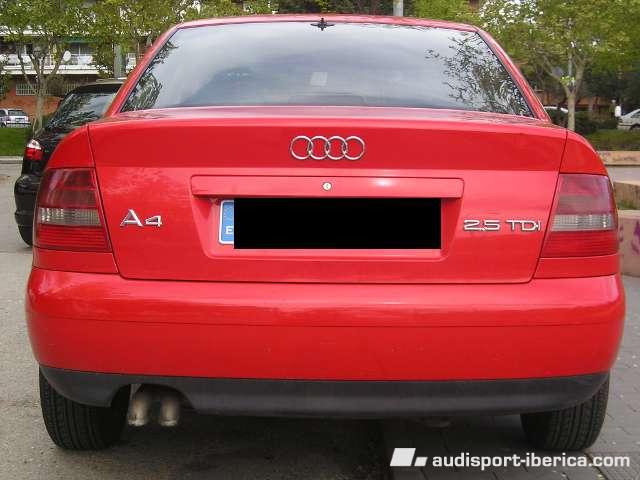

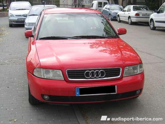

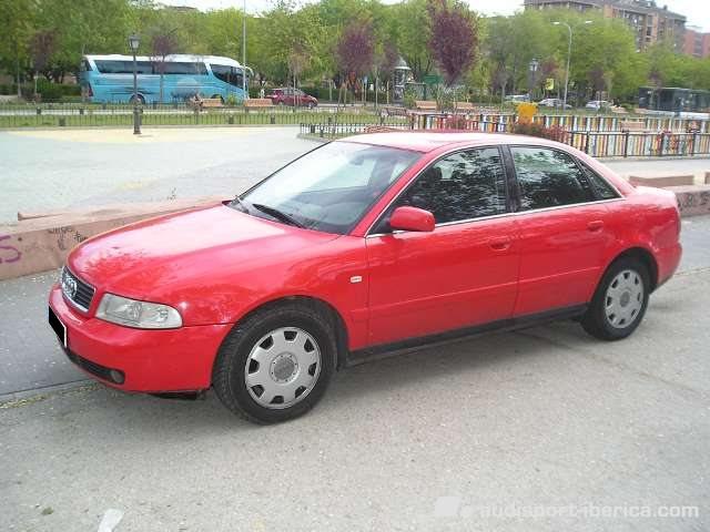

Rosen Publicado 17 de Abril del 2009 Autor Denunciar Publicado 17 de Abril del 2009 Aquí tenéis tres fotos de mi nuevo quebradero de cabeza particular, jejeje. Responder

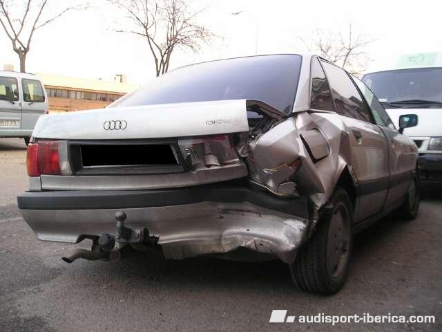

Rosen Publicado 17 de Abril del 2009 Autor Denunciar Publicado 17 de Abril del 2009 Y también os dejo mi querido B3,,, Responder
Portugues Publicado 17 de Abril del 2009 Denunciar Publicado 17 de Abril del 2009 Una pena lo de tu B3,un buen golpe....Pero que porloque veo tu saliste perfectamente asumiendo el todas las consecuencias... En cuanto al B5,se le ve entero de chapa y pintura...Un poco de pulimento,colocar el paragolpes delantero en su sitio,limpiarle los faros por dentro y queda nuevo a expensas de lo que le tengas que hacer por dentro... Yo tengo uno igual y sin problemas....no te arrepentiras.... Un saludo.Portugues. Responder
Rosen Publicado 17 de Abril del 2009 Autor Denunciar Publicado 17 de Abril del 2009 Una pena lo de tu B3,un buen golpe....Pero que porloque veo tu saliste perfectamente asumiendo el todas las consecuencias... En cuanto al B5,se le ve entero de chapa y pintura...Un poco de pulimento,colocar el paragolpes delantero en su sitio,limpiarle los faros por dentro y queda nuevo a expensas de lo que le tengas que hacer por dentro... Yo tengo uno igual y sin problemas....no te arrepentiras.... Un saludo.Portugues. Si, pobre hombre, era un señor mayor y su mujer también tuvo que ir al hospital en ambulancia... Pero bueno, para eso pagamos seguro, porque todos podemos cometer un error. Al A4 chapa y pintura la tocaré un día si me sobra la pasta (que prácticamente toda la que tenía se ha ido en el coche y el seguro) pero de momento bastante tengo con empezar a cambiar el caudalímetro, hacerle una limpieza intensiva al motor y pensar en cambiar distribución, correas, bomba de agua y termostato, que me da que falla, porque la temperatura también me da la vara y tampoco me fío demasiado de la distribución, visto lo visto. Los focos los tendré que limpiar para la itv, porque el de la derecha esta semi translúcido y esta un poco metido para dentro, tengo que sacarle el golpe de la chapa que lo empuja. Eso sí, si la semana que viene cuando lo lleve a la audi me dicen que el turbo esta cascado (aunque lo veo improbable, de 2k a 3k tiene, normalmente, buena patada, pero no pasa de 4100 aproximadamente, que lo he comprobado esta mañana) me voy a enfadar bastante... Por cierto, ya que dices que tienes uno igual, ¿el tuyo cuando corta? Vamos, pasa de 4500, ¿no? Es que eso me tiene mosqueadísimo. Responder
