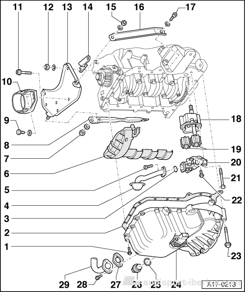

ttoni Publicado 23 de Abril del 2009 Denunciar Publicado 23 de Abril del 2009 La valvula de descarga esta en la tapa de la bomba, es el numero 20. Otra cosa es que los taques se vacien de aceite y hasta que no se vuelven ha llenar hacen ruido. saludos Responder
TURBO INSIDE Publicado 24 de Abril del 2009 Autor Denunciar Publicado 24 de Abril del 2009 ok. gracias ttoni, lo que estamos aprendiendo de una cosa otra Responder
