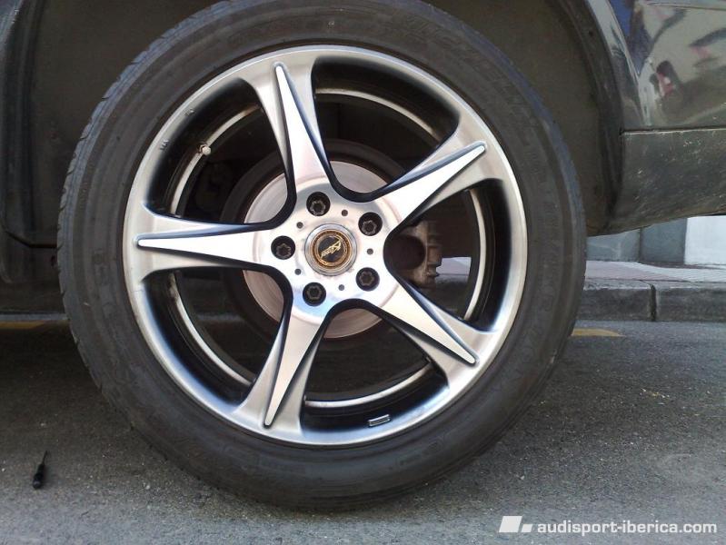

Chusssss Publicado 26 de Abril del 2009 Denunciar Publicado 26 de Abril del 2009 (editado) hola aprovecho este hilo para una consulta, tengo un A4 del 99 y me dieron unas llantas que creo son 7x17 5x112 o 7,5x17 5x112 estaban en un seat leon y me dijo el amigo que me valian, el ET no se donde se mira pero mirando la llanta por dentro vi algo de 38, puede ser?? en caso de ser asi me valdrian?? con 225/45/17 tendria problemas?? segun lei por el por el foro a menos et sale mas hacia fuera?? soy torpe con esto lo siento y otra cosa resulta que me puse a probar la llave del coche para poner los tornillos en la llanta y no entra por el agujero y por lo tanto no puedo apretar el tornillo, necesito una llave especial o algo?? gracias y saludos Editado 26 de Abril del 2009 por Chusssss Responder
ogp Publicado 26 de Abril del 2009 Denunciar Publicado 26 de Abril del 2009 hola aprovecho este hilo para una consulta, tengo un A4 del 99 y me dieron unas llantas que creo son 7x17 5x112 o 7,5x17 5x112 estaban en un seat leon y me dijo el amigo que me valian, el ET no se donde se mira pero mirando la llanta por dentro vi algo de 38, puede ser?? en caso de ser asi me valdrian?? con 225/45/17 tendria problemas?? segun lei por el por el foro a menos et sale mas hacia fuera?? soy torpe con esto lo siento y otra cosa resulta que me puse a probar la llave del coche para poner los tornillos en la llanta y no entra por el agujero y por lo tanto no puedo apretar el tornillo, necesito una llave especial o algo??gracias y saludos Esas llantas si son de un León I no te valdrán, porque lleva 5x100... por eso no te cuadran. Un saludo. Responder
Chusssss Publicado 26 de Abril del 2009 Denunciar Publicado 26 de Abril del 2009 A ver, yo presente la llanta y cuadran los agujeros el problema es que no los pude apretar porque la llave de audi no entra por los propios agujeros de la llanta. respecto a lo del ET y lo demas alguna opinion?? Responder
Chusssss Publicado 26 de Abril del 2009 Denunciar Publicado 26 de Abril del 2009 perdon por hacer dos post seguidos pero no me dejaba subir mas imagenes, por cierto en la pagina de kosei que son las llantas pone algo asi para la media 5x100 "Con utilización de tornillera específica para distancia entre ejes desplazado"que puede ser?? estoy pez pez, a ver las llantas me gustan y me las dan muy baratas pero si es para andar con muchos problemas paso de ellas gracias y saludos Responder
