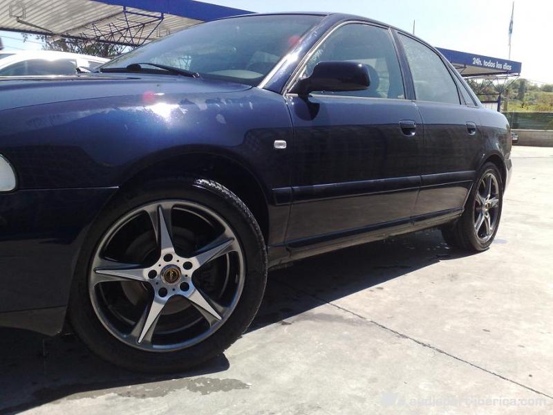

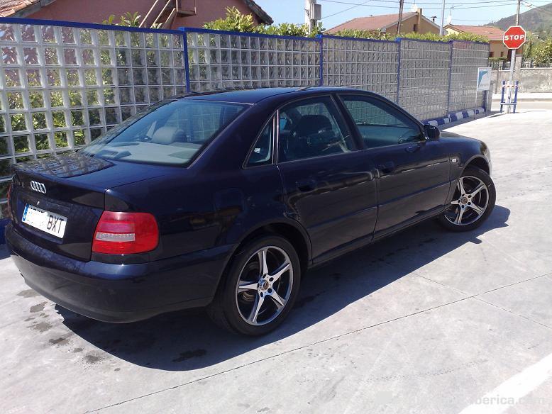

Chusssss Publicado 3 de Mayo del 2009 Denunciar Publicado 3 de Mayo del 2009 buenas gente, a ver al final era cuestion de la llave, las llantas estan asi de puestas Responder
Chusssss Publicado 3 de Mayo del 2009 Denunciar Publicado 3 de Mayo del 2009 y ahora las preguntas, le deje las cubiertas que tenian 235/45/17 y me fije que por dentro no tocan por apenas 2 cm pero como le voy a poner 225/45/17 supongo que algo mas tendre despues, el ET segun mire es 38 y el precio que me las dejan es de 300€. Con ese ET y mi cubierta paso bien itv? me gustan de ese tipo las llantas, pero estan con algun roce y por 300 y algo vi alguna mas y nuevas, estas son Kosei seneka Rz por ese precio me podeis aconsejar?? gracias y espero consejos Responder
Chusssss Publicado 4 de Mayo del 2009 Denunciar Publicado 4 de Mayo del 2009 por fiiii a ver si alguien me ayuda un poquitin con el ET y me dice si paso itv con las 225/45/17 que vienen en la ficha siento ser pesado pero si no me valen pues como que paso de calzarlas no?? Saludos Responder
GoNzCiD Publicado 4 de Mayo del 2009 Denunciar Publicado 4 de Mayo del 2009 por fiiii a ver si alguien me ayuda un poquitin con el ET y me dice si paso itv con las 225/45/17 que vienen en la ficha siento ser pesado pero si no me valen pues como que paso de calzarlas no?? Saludos No entiendo tu problema muy bien, pero con 225/45R17 pasas perfectamente la ITV sin problemas, que es equivalente a la 195/65R15 que creo van de serie. Lo que pasa que puedes notar algo de perdida en aceleración ya que es más goma, si encima pones una blanda pues mucho más, aunque claro, mayor agarre (fíjate en las gomas y donde pone treadwear, ahí indica lo blandas que son, cuanto más cercano a 100, más blandas son.) Respecto al ET, con mirar las fotos no hago ni una cuenta, no creo ni que te midan el coche, pero seguro que pasa... Y ahora que leo esto son unos cachondos, al menos en la de Ávila no se qué c*** miden, pero cogen lo miden con el metro y supongo que de extremoa extremo, porque yo no me bajé del coche. Yo no me preocuparia en principio. salu2 PD: la 235/45R17 y 235/40R17 también es equivalente. Responder
Chusssss Publicado 4 de Mayo del 2009 Denunciar Publicado 4 de Mayo del 2009 pues gracias por la respuesta, ya me quedo un poco mas tranquilo jeje aunque llevare 225/45/17 la otra me parece exagerada ( aunque menudo rodillo) jeje Saludos y gracias Responder
Rf20vT Publicado 4 de Mayo del 2009 Denunciar Publicado 4 de Mayo del 2009 Con 7,5 y ET33 yo no he tenido el más mínimo problema, ni me midieron anchos de vías... Saludos Responder
Gozzu Publicado 5 de Mayo del 2009 Denunciar Publicado 5 de Mayo del 2009 yo monte ET 35 en 8x19, 8.5x18, 8x17 y 9x16 y nunca me rozaron, solo las 19 en un par de baches fuertes, pero eran de 19 Responder
