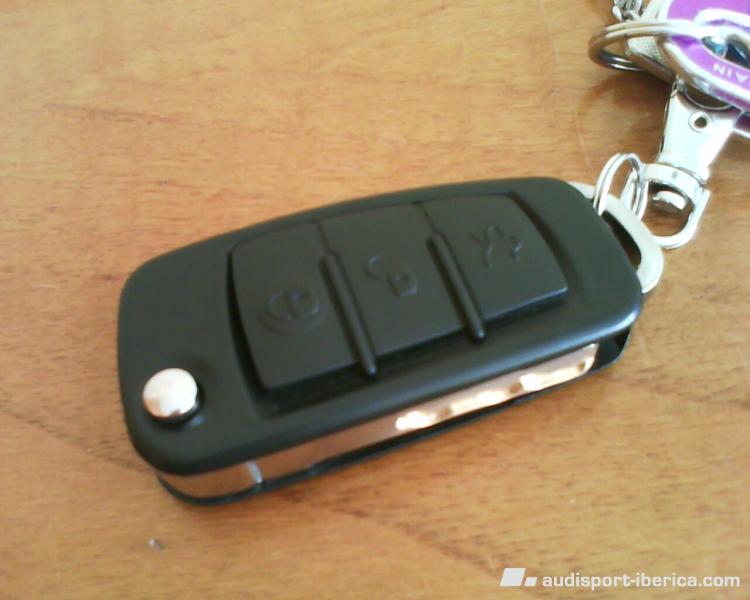

Audi Racing Publicado 17 de Abril del 2009 Denunciar Publicado 17 de Abril del 2009 Hola, compré un telemando en totcotxes, las instrucciones que me dieron para instalar ellos son un poco bastante insuficientes, pero si buscas por el foro con poca idea que tengas lo instalas tu mismo en menos de dos horas. La calidad por decirlo de alguna manera, es buena, se abre desde lejos. La llave también tiene muy buena "pinta", a excepción que el espadín que te dan para tallar para vag "baila" un poco y lo he tenido que rodear, en la parte donde agarra, de cinta para que venga mas justo, pero aún así, en la posición cerrada, se abre un pelín y sale la punta del espadín. Otra cosa que no me gusta mucho es que si llevas la llave en el bolsillo, en nada se abre, el botón es demasiado sensible y a la mínima ala, se abre o se queda a medio abrir, con riesgo de "jod**" la llave o que coja holgura. Por lo demás todo perfecto y todo todo, dos llaves, dos espadines, grabar uno de ellos, centralita, cables, etc, todo por 80 euros, asi que muy barato. Alguno más lo ha comprado y ha tenido mis "problemillas" con la llave?? que opinais en general???? Responder
bocayna Publicado 17 de Abril del 2009 Denunciar Publicado 17 de Abril del 2009 Qué has hecho con el chip del inmovilizador. Sacaste los de tu llave antigua y los adaptaste a esta, o clonaste los chips? Responder
Audi Racing Publicado 17 de Abril del 2009 Autor Denunciar Publicado 17 de Abril del 2009 Pues lo de los chip, como tenía dos, una de ellas la "inutilicé" y saqué el chip y lo metí en esta llave. Responder
ivagon Publicado 17 de Abril del 2009 Denunciar Publicado 17 de Abril del 2009 Yo también he montado el de totcoxes y es muy fácil. Las instrucciones son bastante pobres, pero si te pones en contacto con el vendedor por e-mail o teléfono, te envía casi al momento las instrucciones de montaje, con fotos y todo, para el A3, en nuestro caso y supongo que para otros modelos también tendrá. La atención es muy buena y el producto va muy bien, no tiene la calidad del de audi, pero vale la pena. Respecto al inmovilizador hya que quitarselo a una de las llaves, que no son pocas, creo que yo tengo 4. La llave sigue funcionando, lo único que el coche no enciende. Luego en el mando nuevo hay que poner el chip lo más adelante posible, sinó también da error. Saludos Responder
AUDIA3MICHEL Publicado 17 de Abril del 2009 Denunciar Publicado 17 de Abril del 2009 Yo tambien tengo el kit de totcotxes desde hace un año, y va de PM, los tios son super majos y te atienden muy bien. Otra cosa, lo que te pasa con el mando que se abre y queda como algo suelto a mi tambien me pasaba, y es porque tienes que dar mas presion al muelle, es decir darle una vuelta mas para que quede mas prieto y asi el boton sea menos sensible. Saludos Responder

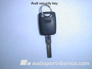

bocayna Publicado 27 de Abril del 2009 Denunciar Publicado 27 de Abril del 2009 Llaves de casa...si puedo ya metere unas fotos. Hola jimborooy, seguramente tu llave es como la que pongo en la foto. No te preocupes, todos los que han puesto el kit de totcoxes tenían la misma llave que tú, ya que no disponían de cierre desde un mando. La llave con mando te viene incluida en el kit. Tú lo únicos que tienes que hacer es abrir tu llave original, quitar el chip del inmovilizador que tiene dentro y ponerlo en la nueva llave. Luego llevas el espadín de la nuev allave a tallar y ya tienes llave con mando nueva. Responder
