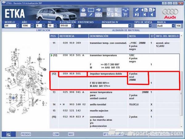

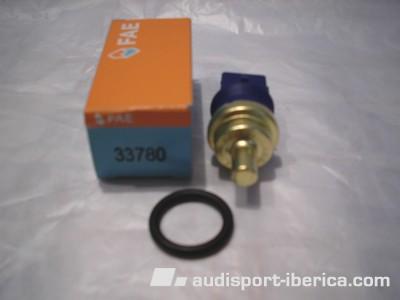

josen Publicado 22 de Abril del 2009 Autor Denunciar Publicado 22 de Abril del 2009 Y por fin llego el sensor nuevo ,nos habiamos colado con el numero de referencia,ya que el etka tiene dos referencias para el mismo sensor,(por lo k me indican,es por el valor de la resistencia),el coloreado en rojo es el de mi modelo,(del 96): Y esta es la pieza en cuestión Al final incluso me ha salido más economina(14€),eso sí,,en la tienda de repuestos de toda la vida. Mañana la estoy montando Responder

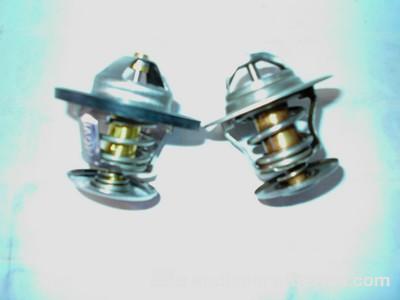

josen Publicado 28 de Abril del 2009 Autor Denunciar Publicado 28 de Abril del 2009 como comente, el ralenti va ahora genial,pero le costaba unos 10kms alcanzar los 90º,y en autovia bajaba a los 80º,al final he optado por cambiar también el termostato,y el resultado ha sido inmejorable,90º clavados a los 4kms,y sin bajadas ni subidas El nuevo me ha costado 20€,bastante menos que en el conce ,al igual que el sensor,que ya cambie 14€. Y con la diferencia de precios me he ahorrado unas pelillas,asi k le he hecho un regalito al bixo,que creo que lo agradecera:thumbsup: ....os suena??? :ranting2: Responder
