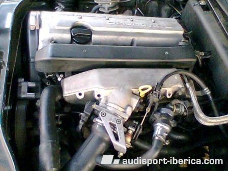

no ya te digo k le tengo hace 2 dias y ando mas despistado que una vaca en un garage. ok me centrare en uno solo, tengo otro audi 80 2.3e y jod**, no tiene nada que ver, ya me pondreis al corriente de todas esas cosas, es unaque esta sugeta como con un taco de gomay tiene 2 tubos?
ESA :(
