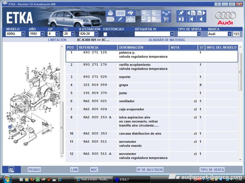

lagarto Publicado 19 de Abril del 2009 Denunciar Publicado 19 de Abril del 2009 A ver si te sirve. Responder

Dominzx31 Publicado 19 de Abril del 2009 Autor Denunciar Publicado 19 de Abril del 2009 Pues creo que yo tambien tengo tocada la palanca ya que tengo que subir mucho la temperatura en el clima para que me eche calor pero si no hay ninguna palanca que habrá el paso del agua, es mas yo creo que siempre va caliente el radiador c*** seré burro creo que me acabo de responder yo mismo claro debe ser alguna compuerta que no se abre y por eso no sale el aire caliente lo mirare y os contare Responder
M_GORDON Publicado 19 de Abril del 2009 Denunciar Publicado 19 de Abril del 2009 Pues creo que yo tambien tengo tocada la palanca ya que tengo que subir mucho la temperatura en el clima para que me eche calorpero si no hay ninguna palanca que habrá el paso del agua, es mas yo creo que siempre va caliente el radiador c*** seré burro creo que me acabo de responder yo mismo claro debe ser alguna compuerta que no se abre y por eso no sale el aire caliente lo mirare y os contare Responder
lagarto Publicado 19 de Abril del 2009 Denunciar Publicado 19 de Abril del 2009 fIjate en la pagina q te e puesto :crying_anim: Responder
