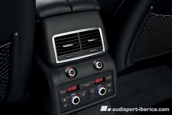

Freestylero Publicado 19 de Abril del 2009 Denunciar Publicado 19 de Abril del 2009 Pues nada ayer mirando fotillos d elas novedades de audi vi estos encendedores lleva el Q7 nuevo para la parte de atras y me gustaria saber si se puede poner en nuestro A3 8L me imagino q la medida es estandar asi q no habria problemas,no? alguien tiene un etka actualizado para poder conseguir la referencia?? Responder
Bully Publicado 19 de Abril del 2009 Denunciar Publicado 19 de Abril del 2009 Hola free. Las medidas son estándar y sobre todo en el grupo VAG. A mi me dijo un chaval del foro de Seat que la toma instalada en la guantera izquierda, en vez de haber pedido una toma normal que pida una de Seat con su tapita, así que tú puedes hacer lo mismo con esa de Audi. Saludos. Responder

Juanako Publicado 19 de Abril del 2009 Denunciar Publicado 19 de Abril del 2009 Las de Q7 de la foto son: 8E0 919 343 4PK Casquillo de fijación 4,41€ IVA incl. 8E0 919 309 Toma de corriente 5,05€ IVA incl. 7L6 919 311 Encendedor eléctrico simulado 2,20€ IVA incl. Estas otras son complementos por si no queréis el encendedor eléctrico simulado. 4F0 947 175 Linterna del Q7 19,40€ IVA incl. 8E0 919 303 A 01C Encendedor eléctrico del Q7 17,28€ IVA incl. Un Saludo Responder
