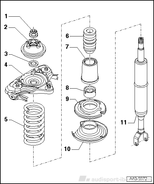

obreas Publicado 20 de Abril del 2009 Denunciar Publicado 20 de Abril del 2009 tenia una espina clavada con el tema de la suspension.hace ya 3 años cambie a bilstein + eibach -35mm y el resultado no fue el esperado, veia el coche demasiado alto, pero gracias a david 1981,que me dijo que me lo miraran. resulta que el amortiguador tiene tres posiciones de altura, con lo cual me lo habian montado mal. el resultado es este. GRACIAS DAVID, ERES UN CRACK Puedes explicar eso de las 3 posiciones de altura del amortiguador? Si la altura la da el muelle...no entiendo! Me interesa más que nada porque a ver si va a ser mi caso también aunque en un A3. Por cierto precioso! Responder

david1981 Publicado 17 de Mayo del 2011 Denunciar Publicado 17 de Mayo del 2011 Lo digo o no lo digo.................... A la hora de montar los amortiguadores,donde va la copela inferior lleva una arandela que es la que le da la altura a la copela. En algunos amortiguadores delanteros puedes variar la arandela en 2 posiciones en el caso de los a4 que yo haya visto. Para los traseros es distinto ya que el muelle va independiente. Otra opcion (la barata) es comprar en el conce las copelas del amortiguador de un a4 b5 creo que no llegan a los 20 euros cada una(las inferiores ee)y le ganas 1,5cms mas. Esto ya se comento en su dia sobre todo para los s-line que vienen mas bajos de atras que delante Responder
WAJE Publicado 17 de Mayo del 2011 Denunciar Publicado 17 de Mayo del 2011 A que te refieres con las copelas inferiores????podrías poner una foto????entonces solo sería cambiar las posiciones de los delanteros no?? SALUDOS Y MUCHAS GRACIAS Responder
WAJE Publicado 17 de Mayo del 2011 Denunciar Publicado 17 de Mayo del 2011 Seria Seria la pieza numero 9 la que habria que mover???? SALUDOS Responder
tonitenis Publicado 17 de Mayo del 2011 Denunciar Publicado 17 de Mayo del 2011 Lo digo o no lo digo.................... A la hora de montar los amortiguadores,donde va la copela inferior lleva una arandela que es la que le da la altura a la copela. En algunos amortiguadores delanteros puedes variar la arandela en 2 posiciones en el caso de los a4 que yo haya visto. Para los traseros es distinto ya que el muelle va independiente. Otra opcion (la barata) es comprar en el conce las copelas del amortiguador de un a4 b5 creo que no llegan a los 20 euros cada una(las inferiores ee)y le ganas 1,5cms mas. Esto ya se comento en su dia sobre todo para los s-line que vienen mas bajos de atras que delante Joer y esto sabeis si sirve par los A3 8P? seria genial Responder
david1981 Publicado 18 de Mayo del 2011 Denunciar Publicado 18 de Mayo del 2011 las copelas inferiores son la pieza numero 10 Responder
