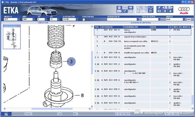

Bueno pues ya tengo al pequeño en casa...
Al parecer le han echado una "grasa-silicona" en la parte inferior del mecanismo del amortiguador, porque segun decia, al girar a tope la dirección y el coche bajar de ese lado, tocaba con no se que... ahí me hizo un dibujo explicativo...

Pues en mi caso tambien se solucionó ese ruidito...
Cambio de rodamiento de la copela de ambos lados y luego echaron una especie de grasa-silicona en la parte inferior del tope del amortiguador, ya que al parecer, cuando giras a tope hacia un lado el amortiguador del contrario se comprime a tope y esa pieza si pierde la grasa que lleva, roza y eso es lo que se oye... fué echarlo y solucionado...

Aprovechando que me toca la revisión de los 90.000km les voy a pedir a los del taller que me solucionen un ruido que tengo como de "crujido" metálico al girar la dirección, sobre todo cuando el giro es considerable, a muy baja velocidad o en parado. Es como si al girar la dirección, a partir de ciertos grados de giro, se produjese una fricción excesiva entre piezas metálicas por la zona de las ruedas delanteras. Por lo que he leído en el foro parece que lo que comentas (Cambio de rodamiento de la copela de ambos lados y echar grasa-silicona en la parte inferior del tope del amortiguador) soluciona el problema. Y de paso les comentare a ver si me pueden solucionar un pequeño grillo que tengo en el salpicadero (por la zona de la guantera), ya me avisaron que con suspensiones deportivas, 18" y perfil bajo algún grillo acabaría apareciendo.
