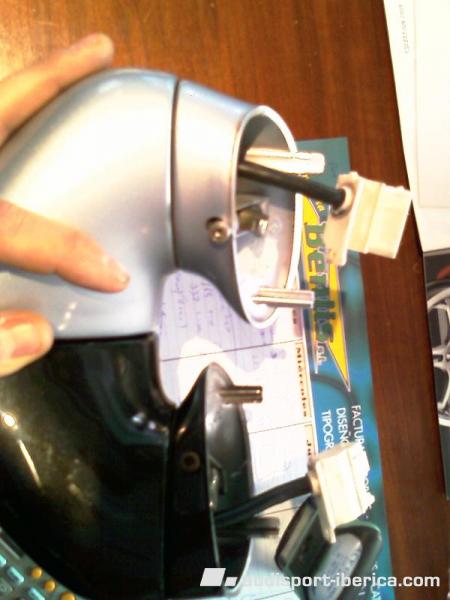

M_GORDON Publicado 21 de Abril del 2009 Denunciar Publicado 21 de Abril del 2009 De hecho es que no está bien asentado, solo superpuesto y un poco colgante, porque si lo asiento queda mas revirado aun, queda mas hacia arriba, apuntando al techo.Saludos. Responder
micrillo Publicado 21 de Abril del 2009 Denunciar Publicado 21 de Abril del 2009 jod** que put*da, parece como si estuviese doblada la base por dentro, le quedan preciosos yo de ti trataria de hacer algun tipo de ingerto, :ranting2: :ranting2: El negro que es el que ha quedado perfecto no se aprecia bien en las fotos, las he hecho con el movil, pero el que queda fatal es el gris, que si que se ve. Responder
200turbo Publicado 21 de Abril del 2009 Autor Denunciar Publicado 21 de Abril del 2009 El tema recorte de la base es casi imposible, asique voy a ver si encuentro alguna base en porsche que me valga. Aritz, los que tenias tu son identicas las bases, quedan igual a las mias. A ver si se pasa por aqui mart2, que el los tiene puestos, pero no se si son de RS2 o porsche. Otra opción que me estoy planteando es la de poner bases de RS2, a ver si son compatibles. Alguna alma caritativa que tenga el etka y me pueda pasar la referencia de la base del retrovisor del RS2 del conductor? a ver que o**** me pegan en audi, y en porsche seguro que es mas gorda. De momento voy a ver si puedo hacer algun ingerto o algo similar. Saludos. Responder

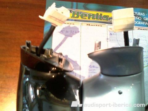

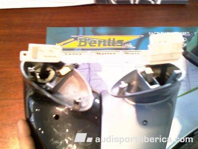

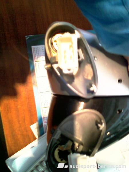

200turbo Publicado 21 de Abril del 2009 Autor Denunciar Publicado 21 de Abril del 2009 Te he mirado si el espejo del R tiene despiece en audi para la base y lo siento... suerte! Gracias de todos modos, a ver si en porsche tienen algo. Otra opción que se me ha pasado por la cabeza es comprar un solo retrovisor estropeado del lado inquierdo, pero de algún modelo inglés, a ver si investigo y es simetrico al que tengo que encaja bien. En estas fotos se aprecia bien la diferencia, que hasta que no los monté no se apreciaba, si están separados, pero cuando enfrentas un retrovisor y otro............se nota muchisimo. Para todos los que aun no los habeis montado, haced esta misma prueba, para despejar dudas y cuando los querais poner no os lleveis el mismo chasco que yo. Si alguno de vosotros tiene los retros de porsche y no quedan tan asimetricos como los mios, decidme la referencia del lado del conductor. Saludos. Responder

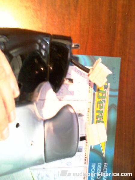

200turbo Publicado 21 de Abril del 2009 Autor Denunciar Publicado 21 de Abril del 2009 otras dos para que se vea la diferencia Responder
M_GORDON Publicado 21 de Abril del 2009 Denunciar Publicado 21 de Abril del 2009 txema, Ferni los lleva montados y Javispa tiene los mios, pídele una foto como las que has puesto y comparais, pero juraría que el gris es de otro modelo y te la han metido Responder

200turbo Publicado 21 de Abril del 2009 Autor Denunciar Publicado 21 de Abril del 2009 Ya lo siento, Yo probaria la alternativa de UK...cuando traje mis retros japos, allí tambien van por la izquierda, los cristales son totalmente diferentes a los europeos, tema de angulos, curvaturas... Quizas una base inglesa para la puerta izquierda sea la solucion...luego a ver que tal apuntan los cristales, que esa es otra Por lo que he visto hoy en porsche, no hay nada que hacer, es por la forma de la aleta del coche, esa asi y punto, tanto en auropa como en el resto del mundo, una aleta es distinta a la otra. una gran put*da. Responder
200turbo Publicado 21 de Abril del 2009 Autor Denunciar Publicado 21 de Abril del 2009 txema, Ferni los lleva montados y Javispa tiene los mios, pídele una foto como las que has puesto y comparais, pero juraría que el gris es de otro modelo y te la han metido Los que vendiste tu son identicos a los mios, viendolos se nota, te lo digo porque me he pasado todo el dia viendolos, los mios, en catalogos, en anuncios, en el concesionario y en el porsche montados. Juanma no los tiene montados, Tomas tampoco, Javi tampoco (pero ya sabemos el resultado), Mart2 no lo localizo, tiene el buzon lleno, y Alberto (audicoupé) hace siglos que no se nada de el. Hoy investigando muchisimo he localizado una de las referencias que posiblemente se pueda adaptar en porsche, pero tengo que confirmarla muy mucho antes de comprar. Ya os mantendré informados. saludos. Responder

200turbo Publicado 21 de Abril del 2009 Autor Denunciar Publicado 21 de Abril del 2009 Los mios son de Porsche y ningún problema.. los 2 a la misma altura. Dependiendo del modelo donante son simetricos o asimetricos, pero en porsche hoy no me han sabido decir que modelos podrian tener los dos soportes iguales, y los que yo he comprado son los cup, que son siempre asimetricos, lo he comprobado con mis propios ojos esta mañana y esta tarde en porsche. Responder
200turbo Publicado 21 de Abril del 2009 Autor Denunciar Publicado 21 de Abril del 2009 Buenas noticias para todos los que hemos comprado unos retrovisores asimetricos o cup. Me han llamado hace dos minutos un amigo de mi padre que está en porsche (los de valladolid no me han aclarado nada, es mas, me han confundido mas aun) y he visto la luz al final del tunel. Para todos los que tengan intención de comprar unos retrovisores originales porsche, que se informen bien y compren unos como los de kilian, que ademas quedan de muerte, muchas gracias kilian. Para los que ya la hemos cagado, me han dado la solución: 965 371 241 01 Esta es la referencia original del soporte del retrovisor izquierdo con la altura e inclinación normal, pero eso si, teneis que aseguraros que el que os descuadra es el izquierdo, porque si que hay diferencia entre europa y america (volante inquierdo), y los paises que tienen el volante a la derecha (lo siento Schwen, me he fiado demasiado de las palabras de los de recambios de porsche de valladolid, tenias toda la razon). Con lo cual, hay que poner el derecho europeo, y el izquierdo inglés, asi quedan los dos a la misma altura e inclinación, y la hostia no es demasiado gorda, son unos 32 eurillos mas iva, que para ser una pieza original porsche (nadie los piratea) no me parece excesivamente caro. Lo unico que me falta es saber como se desmonta la base del resto del retrovisor, porque lo he intentado de todas las maneras posibles, y no lo he conseguido. Tengo el esquema que me sacaron los de porsche con el despiece, pero no consigo sacar el eje que une la base del resto, se que tiene un muelle por dentro, pero está todo hecho un bloque que no se como separar. Siento haber llorado tanto en este post, pero es que estaba desesperado. Saludos y gracias a todos por vuestras aportaciones. Responder
