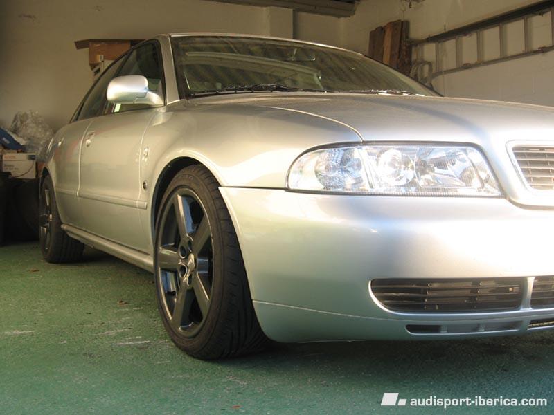

jurjur Publicado 20 de Abril del 2009 Denunciar Publicado 20 de Abril del 2009 Hola a todos... aun sigo sin poder hacerle fotos a mi A6 pero espero sacar algo de tiempo este fin de semana. Estoy mirando llantas para el coche porque lleva unas tremendamente feas... Ese no es el mio, pero es de las pocas fotos que he encontado que salgan esas llantas... El tema es que he visto en llantasymas.es dos modelos baratos que me gustan mucho: Amsterdam (las del A8) y Los Angeles (Las del S4 creo)... mi duda viene donde pone ET35, ET42, ET45... sé que es algo de la forma de fijación o algo asi pero no sé que es exactamente. Alguien podria echarme una mano con este asunto? Muchas gracias. Un saludo Responder

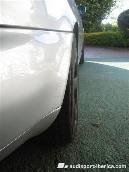

vectragt Publicado 21 de Abril del 2009 Denunciar Publicado 21 de Abril del 2009 Si quieres esas llantas trabajo con ellos y quizas te pueda hacer precio, pero en que medidas las quieres?? Dependiendo del radio 16", 17" o 18" deberas poner un et u otro. Si ves las de mi foto son las novulari en 18 de llantas y mas o autoxpartes y tienen et35 Responder
