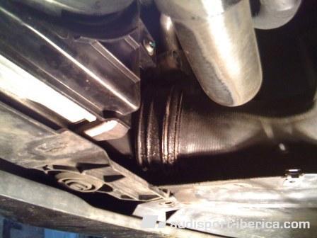

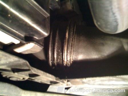

LUR Publicado 21 de Abril del 2009 Denunciar Publicado 21 de Abril del 2009 Hola a tod@s, El tema es que me va consumiendo poco a poco agua, estaba por encima del máxio y ahora está justo en el máximo. Pues ya andaba mosca por el tema de que es un A3 8P del 2005 BKD y el otro día cambiándole el aceite me encontré con ésto, es una de las mangeras que sale del radiador por la parte de abajo, justo por la junta está llena de m****, puede ser que tenga alguna pérdida y por eso se le quede pegado la m****.. aceite no es .. es como barrillo bueno os adjunto un par de fotos a ver si alguien me puede sacar de dudas.. Muchas gracias. Responder
Rf20vT Publicado 21 de Abril del 2009 Denunciar Publicado 21 de Abril del 2009 El cubrecárter está manchado? Anda un par de días sin él, y aver si te deja mancha en el suelo. Pero a priori parece que algo pierde por ahi, y si dices que baja muy poco a poco el nivel... Saludos Responder
rcrespo Publicado 21 de Abril del 2009 Denunciar Publicado 21 de Abril del 2009 Metele desengrasante y agua a presión, dejalo limpito, y rueda con el. Al cabo de 10 días agachate y mira por donde pierde exactamente. Responder
chirrito Publicado 22 de Abril del 2009 Denunciar Publicado 22 de Abril del 2009 Viendo que el motor es un BKD y que es del 2.005...... Sinceramente, me acojono. El rtefrigerante que llevan nuestros coches, el famoso G12, tiene la peculiaridad de que deja marca allí por donde pasa. En mi opinión, si estuvieras perdiendo por donde tú dices, tendría que estar todo completamente manchado de color rosa e incluso acompañado de una especie de sustancia viscosa. Pregunta clave: ¿has notado que al coche le cueste arrancar más de la cuenta, sobre todo, cuando está caliente? Si te hago todas estas preguntas / comentarios, es porque estos motores se hicieron "famosos" por sus roturas de la junta de culata. La pérdida (o el consumo) de refrigerante era uno de los principales síntomas. Espero qe no sea ASÍ. SALUDOS Responder
Rf20vT Publicado 22 de Abril del 2009 Denunciar Publicado 22 de Abril del 2009 Viendo que el motor es un BKD y que es del 2.005...... Sinceramente, me acojono. El rtefrigerante que llevan nuestros coches, el famoso G12, tiene la peculiaridad de que deja marca allí por donde pasa. En mi opinión, si estuvieras perdiendo por donde tú dices, tendría que estar todo completamente manchado de color rosa e incluso acompañado de una especie de sustancia viscosa. Pregunta clave: ¿has notado que al coche le cueste arrancar más de la cuenta, sobre todo, cuando está caliente? Si te hago todas estas preguntas / comentarios, es porque estos motores se hicieron "famosos" por sus roturas de la junta de culata. La pérdida (o el consumo) de refrigerante era uno de los principales síntomas. Espero qe no sea ASÍ. SALUDOS Rotura de junta no... Peor aún... Culatas rajadas... Esperemos que no sea eso lo que le pasa al compañero :crying_anim: Saludos Responder
Tolo Publicado 22 de Abril del 2009 Denunciar Publicado 22 de Abril del 2009 Que el G12 es marcador es verdad, pero ¿rosa? la marca que deja siempre la he visto blanca y seca, nada de viscosa... Responder
LUR Publicado 22 de Abril del 2009 Autor Denunciar Publicado 22 de Abril del 2009 Pues sí la verdad es que llevo bastante tiempo con la mosca detrás de la oreja.. Vamos que estoy acojonado .. Por un lado yo creo que por ahí algo pierde.. (no se qué.. ) El coche funcionar.. funciona bien, y el tema del arranque funciona perfecto, en frio, una vuelta y coche arrancado, y en caliente siempre me tarda como un segundo o segundo y medio, pero esto no es nuevo, ya que me sucede desde que el coche era nuevo. Y respecto a lo de las manchas,me tienen mosca porque por el manguito ese está como con barrillo, y si fuese anticongelante, estoy con Tolo en que tiene que ser un blanco pastoso.. pero también me mosquea por que por ahí solo pasa anticongelante noo?? Por otra parte ya me hicieron una prueba de presión en el concesionario y me comentaron que de presión estaba bien, (tengo todos los partes guardados). Poniéndome en lo peor, si fuese la junta o la culata, vosotros esperaríais a hacer la distribución?? lo digo por que tengo unos 80.000 Km.. Ahorraría algo de pasta dentro de lo malo malo ?? o no??. Bueno seguiré observándolo a ver si se estanca porque esto ya es la leche .. En fin espero que no baje del mínimo que entonces es cuando ya me preocuparé de verdad ... Un saludo y muchas gracias por la respuestas.. Responder
