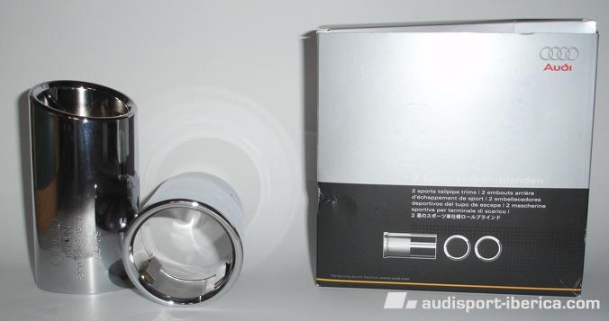

Santi_MaD Publicado 23 de Abril del 2009 Denunciar Publicado 23 de Abril del 2009 Quedan muy wapas, la verdad es que es una de las cosas que me gustaria ponerle... una cosa... este se le puede poner al 2.0 tdi de 140¿? A3 doble tubo de escape. Cuatro cilindros, restyling: Número de piezas: 8P0071761 Precio: 89,98 Euros O quedan mejor las del Octavia... por el precio no hay problema, estas tienen buena pinta no¿? Un saludete y enhorabuena por las colas!!! Responder
keitaro69 Publicado 23 de Abril del 2009 Denunciar Publicado 23 de Abril del 2009 Quedan muy wapas, la verdad es que es una de las cosas que me gustaria ponerle... una cosa... este se le puede poner al 2.0 tdi de 140¿? A3 doble tubo de escape. Cuatro cilindros, restyling: Número de piezas: 8P0071761 Precio: 89,98 Euros O quedan mejor las del Octavia... por el precio no hay problema, estas tienen buena pinta no¿? Un saludete y enhorabuena por las colas!!! Ostias mira yo buscando la referencia :o yo espero no tner problema en el mio, ( que me lo dan la semana que viene y es lo unico que quiero ponerle namas salir del cocne, modificado jajaja con el embellecedor, pero esque me mata que no las lleve :clap1: Responder
Santi_MaD Publicado 23 de Abril del 2009 Denunciar Publicado 23 de Abril del 2009 Venga unas opiniones sobre si poner las del octavia o estas que he visto en el post de referencias... animaros xD y si alguien tiene fotos de estas que las cuelgue si es posible... Responder
charber Publicado 23 de Abril del 2009 Denunciar Publicado 23 de Abril del 2009 Venga unas opiniones sobre si poner las del octavia o estas que he visto en el post de referencias... animaros xD y si alguien tiene fotos de estas que las cuelgue si es posible... Hola, mi opinion es que si el coche es restyling se le pongan las colas de la foto de más arriba, ya que encajan a la perfección, un par de ptos de soldadura para que no te las manguen lo único, no hay que cortar las que vienen porque creo que van encima en plan funda, al ser rectas las de origen ....alguien que lo tenga que lo confirme..y quedan muy bien... si el coche es prerestyling las colas suelen venir hacia abajo con lo cual hay que cortarlas justo en el ángulo y ponerles otras, las de la foto de arriba (restyling) tienen bastante mas diametro que el de origen con lo cual es una put*dilla ponerlas por el hueco que sobra, la opcion mas sencilla y que queda bien, es ponerle las de skoda las cuales el diametro coincide a la perfección, se sueldan a las originales ya cortadas y listo...tambien se pueden comprar cualquier cola de escape que tenga unos 55mm aprox de diámetro, incluidas algunas de audi a4, pero claro prepara €... salu2 Responder
Santi_MaD Publicado 23 de Abril del 2009 Denunciar Publicado 23 de Abril del 2009 Venga unas opiniones sobre si poner las del octavia o estas que he visto en el post de referencias... animaros xD y si alguien tiene fotos de estas que las cuelgue si es posible... Hola, mi opinion es que si el coche es restyling se le pongan las colas de la foto de más arriba, ya que encajan a la perfección, un par de ptos de soldadura para que no te las manguen lo único, no hay que cortar las que vienen porque creo que van encima en plan funda, al ser rectas las de origen ....alguien que lo tenga que lo confirme..y quedan muy bien... si el coche es prerestyling las colas suelen venir hacia abajo con lo cual hay que cortarlas justo en el ángulo y ponerles otras, las de la foto de arriba (restyling) tienen bastante mas diametro que el de origen con lo cual es una put*dilla ponerlas por el hueco que sobra, la opcion mas sencilla y que queda bien, es ponerle las de skoda las cuales el diametro coincide a la perfección, se sueldan a las originales ya cortadas y listo...tambien se pueden comprar cualquier cola de escape que tenga unos 55mm aprox de diámetro, incluidas algunas de audi a4, pero claro prepara €... salu2 Gracias por la aclaracion compi! Responder
