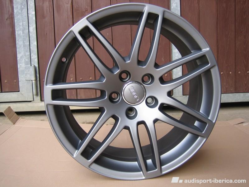

Mesa Publicado 22 de Abril del 2009 Denunciar Compartir Publicado 22 de Abril del 2009 poner una foto con el color de la llanta yo tambien quiero pintar mis llantas pero no se que color es el que estais diciendo y donde puedo ir a comprarla.... Responder Enlace al comentario Compartir en otros sitios web More sharing options...
Rubenin_fu Publicado 22 de Abril del 2009 Autor Denunciar Compartir Publicado 22 de Abril del 2009 concretamente este color... L8AU. Responder Enlace al comentario Compartir en otros sitios web More sharing options...

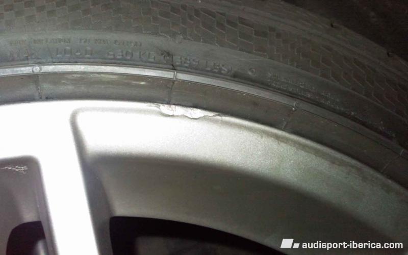

Rubenin_fu Publicado 22 de Abril del 2009 Autor Denunciar Compartir Publicado 22 de Abril del 2009 Bordillazo... Responder Enlace al comentario Compartir en otros sitios web More sharing options...
