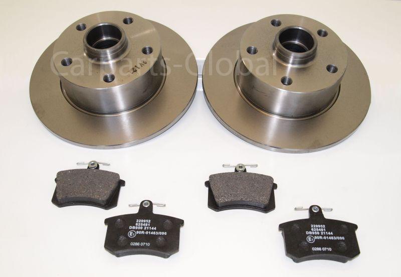

BoR Publicado 26 de Abril del 2010 Denunciar Publicado 26 de Abril del 2010 Los discos CREO que son totalmente diferentes entre la versión quattro y la no-quattro, así que de poco sirve comparar yo creo... Ilustro: Quattro No-Quattro Yo creo que la mejor opción para montar ventilados detrás, es montar las pinzas y portapinzas de un Golf GTI tracción delantera, que lleva LUCAS de 256x22mm. Tenemos que buscar despues unos discos de 256x22mm para nuestros B5 y listo. Estos frenos tambíen los montan los beetle, bora y golf 4 motion, pero supongo que en desguace cueste más encontrarlos. Y después tenemos otra opción, que es montar las pinzas y portapinzas del passat 4 motion, que monta 269x22mm con pinza LUCAS. Sería pillar pinzas+portapinzas y buscar discos de 269x22mm para nuestro B5. Ala, ya tenemos trabajo.... Responder

Edistyle_rs Publicado 26 de Abril del 2010 Denunciar Publicado 26 de Abril del 2010 Bor, estas seguro en que son esos los discos? Bueno, el señor Gonzcid fijo que nos hace una fotico y nos saca de dudas!!! Responder
