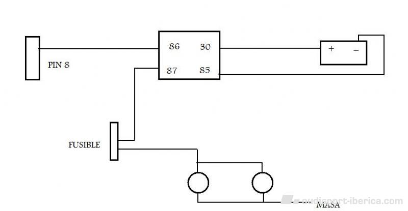

donera3 Publicado 5 de Mayo del 2009 Denunciar Publicado 5 de Mayo del 2009 (editado) Los conectores a los antineblas se compran en el conce, no se muy bien que referencia son, pero no serán muy dificiles de localizar La sección del cable es de 2.5 para que no se queme por el tema de la bateria ya que tienen que soportar bastante tensión El cable que se pone al mando de luces (pin 8) lo puedes poner mas fino, igual que lo demás que vienen, te pongo un esquema a modo de "churro" para que veas más o menos como es; todavia tengo que montarlos, pero en el momento que los monte prometo fotos y un buen brico De todas maneras el rele trae un dibujo de como van las conexiones, miralo por si me he confundido a la hora de escribirlo Un saludo Editado 5 de Mayo del 2009 por donera3 Responder
AUDIA3MICHEL Publicado 5 de Mayo del 2009 Denunciar Publicado 5 de Mayo del 2009 Gracias donera3 por el esquema. Una como conectas el cable al pin8 con algun minfaston o similar? Responder

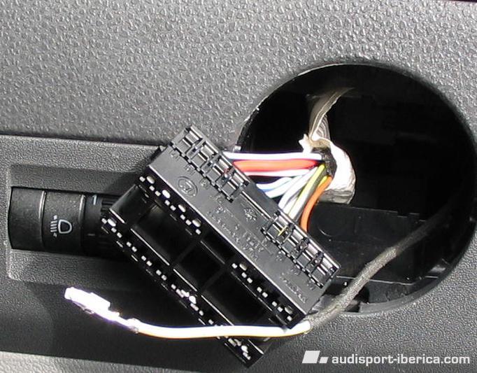

donera3 Publicado 5 de Mayo del 2009 Denunciar Publicado 5 de Mayo del 2009 (editado) con el mando de luces acercate a alguna tienda de electronica (de las wenas) y le preguntas si tienen ese tipo de conector, lo más seguro es que lo tengan Un saludo Editado 5 de Mayo del 2009 por donera3 Responder

TitusA3 Publicado 23 de Febrero del 2010 Denunciar Publicado 23 de Febrero del 2010 Hola, Acabo de recivir el cableado que compre por ebay, en la empresa XXL-automotive... Se compone de 2 cables: El primer cable trae 2 conectores para los antinieblas(izquierdo y derecho) y en el otro extremo salen 2 cables, el marron para massa y el gris y amarillo que biene para ponerlo en el mando de luces al pin 8... El segundo cableado no se donde va, se compone de un RELE, y del rele salen 3 cables, 1 blanco y 1 azul y en los estremo de los dos cables lleva un robacorrientes, tambien sale del rele un cable gris y amarillo y en el extremo tiene como un PIN, para meterlo al mando de luces o algun lado... Os pongo la traduccion del manual que me dieron en la web de xxl-automotive: Cable de instalación manual conjunto niebla Audi A3 8L ¡Uy! Desconectar Cuando se trabaja en la batería del backplane. Por favor, conecte las luces de niebla, sólo el lado del pasajero y del lado del conductor. El marrón / cable azul con el Rundkabelschuh se atornilla al terminal negativo de la batería. Todos los restos de tubería que conduce al interior, y luego el cableado del relé. Más el gris / línea amarilla del compartimiento del motor al pin 2 del apoyo de relevos. Ahora puede conectar el relé en la placa madre portadora. Ahora, los 3 restantes cable de permanecer conectado a la compañía de relevos. El gris / cable amarillo de la compañía pin8 retransmisión entra en el enchufe del interruptor de luz. La línea blanca de la compañía de relé trata de proteger 18 (S18). El apoyo proviene de la línea gris del relé) para fusionar 3 (S3. Después de cableado del interruptor de luz de un faro antiniebla se intercambia con y las luces antiniebla debe funcionar. Responder
TitusA3 Publicado 23 de Febrero del 2010 Denunciar Publicado 23 de Febrero del 2010 vale ahora eh entendido algo, jejeje Del cable de los conectores de los antinieblas, sale el de massa y otro cable gris-amarillo con un pin gordo, ese pin va al rele, y del rele salen 3 cables, un cabla gris.amarillo con pin mas delgadito para meterlo en el pin 8 del mando de luces, pero ahora me sobran dos cables, el blanco y azul con robacorrientes... no se donde van.... alguna ayuda? Responder
Rosso_23 Publicado 23 de Febrero del 2010 Denunciar Publicado 23 de Febrero del 2010 esos mismos cables los tengo yo y estoy igual que tu... creo que debe ser alimentacion del rele pero a donde se conectan??:S:S Responder
Rosso_23 Publicado 23 de Febrero del 2010 Denunciar Publicado 23 de Febrero del 2010 Con permiso de los autores de la imagen... creo que el positivo tiene que ir con el robacorrientes rojo a la salida Xr y el robacorrientes azul a masa... corregidme si me equivoco.... Responder
