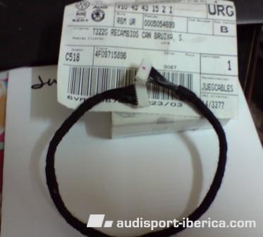

danonino Publicado 25 de Abril del 2009 Denunciar Publicado 25 de Abril del 2009 buenas noches, el volante se lo compre a un forero, en mi caso tuve que cambiar la smls el anillo de direccion y el conector del anillo ya que mi coche es un b6, todavia no lo tengo funcionando porque me falta el cable del airbag que lleva el multifuncion, estoy a espensas que alguien que lo tenga instalado me de la referencia porque en el brico de montar volante multifuncion la referencia que pone para ese cable no es ya que lo compre y no me vale. hay otro forero que lo va a montar tambien y cuando tenga la referencia me lo pasara y luego ya te lo pasre a ti, un saludo danonino, ¿la referencia que no te funciona es la 4F0 971589 B?. Lo digo, porque yo dentro de poco quiero montar un volante multifunción y es para ir descartando las que no valgan... Saludos... buenas noches Juasma4 la referencia 4F0971589B corresponde al cable que une los mandos del volante de un lado a otro y que por supuesto debe llevarlo el volante, supongo que la referencia la miraste en el brico del volante, vuelve a mirarlo y veras que la referencia ha cambiado y queda en 4E0971589B que resulta que tampoco es porque le falta la parte de los mandos del multifuncion, yo desgraciadamente he comprado los dos y sigo sin poder utilizar el multifuncion pero a ver si entre todos damos con la referencia correcta, te adjunto una foto de la referencia que me dices, espero que se vea bien, un saludo Responder
danonino Publicado 25 de Abril del 2009 Denunciar Publicado 25 de Abril del 2009 dicen que una foto vale mas que mil palabras. Responder

juasma4 Publicado 25 de Abril del 2009 Denunciar Publicado 25 de Abril del 2009 buenas noches, el volante se lo compre a un forero, en mi caso tuve que cambiar la smls el anillo de direccion y el conector del anillo ya que mi coche es un b6, todavia no lo tengo funcionando porque me falta el cable del airbag que lleva el multifuncion, estoy a espensas que alguien que lo tenga instalado me de la referencia porque en el brico de montar volante multifuncion la referencia que pone para ese cable no es ya que lo compre y no me vale. hay otro forero que lo va a montar tambien y cuando tenga la referencia me lo pasara y luego ya te lo pasre a ti, un saludo danonino, ¿la referencia que no te funciona es la 4F0 971589 B?. Lo digo, porque yo dentro de poco quiero montar un volante multifunción y es para ir descartando las que no valgan... Saludos... buenas noches Juasma4 la referencia 4F0971589B corresponde al cable que une los mandos del volante de un lado a otro y que por supuesto debe llevarlo el volante, supongo que la referencia la miraste en el brico del volante, vuelve a mirarlo y veras que la referencia ha cambiado y queda en 4E0971589B que resulta que tampoco es porque le falta la parte de los mandos del multifuncion, yo desgraciadamente he comprado los dos y sigo sin poder utilizar el multifuncion pero a ver si entre todos damos con la referencia correcta, te adjunto una foto de la referencia que me dices, espero que se vea bien, un saludo Bueno..., hace poco consulté a Bombal, un compañero del subforo de A3 que ha cambiado su volante por uno achatado y me pasó la siguiente referencia del cable: 8P0 971 589 Q, y me dijo que esta era la referencia para un volante no achatado, y que para un volante achatado, era la misma pero acabada en L. Incluso me mandó una foto del cable colocado en un volante y con la pegatina de la referencia puesta. Si alguien pudiera confirmar esta referencia con el Etka, seria estupendo, porque puede que sea la correcta. P.D.: Saludos y gracias a Bombal, por su paciencia, jejeje... Responder

juasma4 Publicado 26 de Abril del 2009 Denunciar Publicado 26 de Abril del 2009 Yo que tengo el B7 necesito ese cable?????s2 Si. El pequeño mazo de cables del airbag hay que cambiarlo si se pone el volante multifunción, ya que hay que poner uno que trae los cables por donde se transmite la info del multifunción y que el que tenemos puesto ahora no tiene. Saludos... Responder
