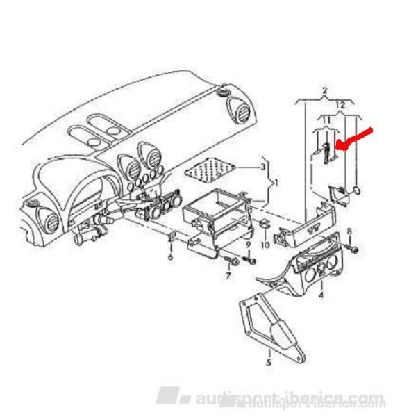

NandoTT Publicado 25 de Abril del 2009 Autor Denunciar Publicado 25 de Abril del 2009 (editado) :clap1: Gracias chicos !!! Tengo una duda RocKyTT , en el despiece solo biene una "patilla" en el lado derecho segun miramos la consola ..... en el izdo no hay ??? te la señalo en rojo en el dibujo ,....... es porque he pedido un nuevo repuesto , pues pensé que esta faltaba. Editado 25 de Abril del 2009 por NandoTT Responder
NandoTT Publicado 25 de Abril del 2009 Autor Denunciar Publicado 25 de Abril del 2009 Bien ....me autorespondo .... Solo lleva una .....en efecto.... la "patilla" derecha ... Ya tengo desmontadísimo todo , pero ahora me surge un problemo....cual es la posición de los muelles ??? esos que hacen que se eleve a modo "hidráulico" .....me estoy volviendo loco+++ para ponerlo. He observado que en los extremos del "embellecedor- TT" de aluminio hay dos orificios y en cada uno de ellos a modo de un tapón de plástico , pues uno de ellos (el izdo) está roto , aunque creo que la tapa de aluminio solo va "colgada" sobre los muelles. Osea resumiendo .....tengo la tapa solo , sobre el muelle derecho , el cual no quito , porque me da miedito no saber colocarlo después , osea que mañana con más luz intentaré colocar el izquierdo como se me ocurra. Observaciones: No entiendo porque el lado izquierdo tiene toda la parafernalia del derecho si es solo este el que lleva el sistema con la patilla. No entiendo porque la tapa y el chasis llevan orificios a la misma altura , como si hicieran hueco para un "eje" , cuando en ninguno de los dos lados parece ser así . Y nada "apañeros" despues de medio bugy desmontado, que cuando crees que no lo vas a usar es cuando más falta te hace , la pelea para sacar el casette,un monton de tiempo invertido y ....... el "riñonal degollao" , ruego perdoneis el tocho y las quejas .... Un saludazo tronk´s !!! Responder
