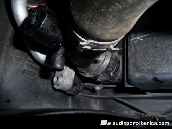

Freestylero Publicado 25 de Abril del 2009 Denunciar Publicado 25 de Abril del 2009 Esta mañana tras mucho preguntar por el foro e informarme un poquillo he cambiado el liquido refrigerante me pusieron cuando me hicieron el cambio de la correa de distribucion q era uno verde q aunq era un aditivo venia en el libro de revisiones pasod e jugarmela he comprado dos garrafas de 1,5 litros puro de G12 plus plus (color morado) el cirucito tiene mas o menso 5 litros asi q la mezcla voya hacer es de 2litros de G12 plus plus y 3 litros de agua destilada Primero sacar el anticongelante del circuito lo primero debajod el coche quitamso el cubre carter y nos encontramos esto girandolo para un dado abre el circuito y empieza a salir el liquido refiegerante, una vez hecho esto abrimos el tapon de el deposito del liquido refigerante del coche y al cocger aire ya sale todo los 5 litros mas o menos decir q sorprendentemente no quedo nada, al final ya metiendo aire por el deposito salia solo el aire por la salida Responder

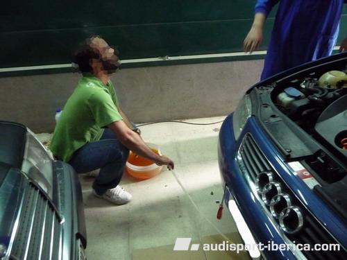

Freestylero Publicado 25 de Abril del 2009 Autor Denunciar Publicado 25 de Abril del 2009 para trabajar comodo puse una especie manguera de ese pitorro a un deposito para el vaciado del anticongelante en la foto tenemso a un amigo q le he liado esta mañana le he dicho si no tienes nada q hacer vente q estamsod e coches hoy teniamso q cambiar aceite al MB de mi padre y queria le quitasemos las letras de atras de su golf V GT Responder
