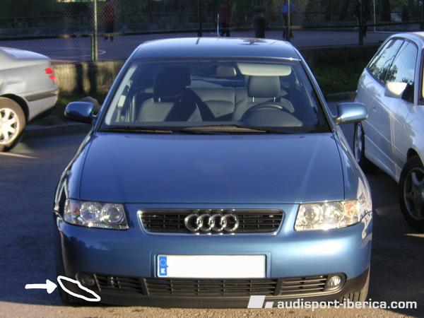

Freestylero Publicado 26 de Abril del 2009 Denunciar Publicado 26 de Abril del 2009 Pues nada ayer saliendo de fiesta aparque en el parking de un amigo mio el de detras del museo del prado por si alguien conoce la zona vamos parking viejo de giros imposibles y tuve la mala suerte q mira q quite la radio y todo me comi con un giro el lado de derecho la cuestion es q me he quedado a ras del antiniebla, justo no ha llegado a tocarle nada,uffffffffff pero el plastico negro debajo del antiniebla q no va pintado se me ha rozado bastante y se ha quedado como blanco y se ve bastante como pensais podria disimular algo el altercado podria yo mismo pillar pintura negra mate y darle un poco a ver o la liare mas??? aunq no he hecho foto del siniestro,jeje q ya la hare pongo una foto del morro para deciros donde la he liado, lo marco en la foto con un circulo blanco Responder
queroseno Publicado 26 de Abril del 2009 Denunciar Publicado 26 de Abril del 2009 Pues nada ayer saliendo de fiesta aparque en el parking de un amigo mio el de detras del museo del prado por si alguien conoce la zonavamos parking viejo de giros imposibles y tuve la mala suerte q mira q quite la radio y todo me comi con un giro el lado de derecho la cuestion es q me he quedado a ras del antiniebla, justo no ha llegado a tocarle nada,uffffffffff pero el plastico negro debajo del antiniebla q no va pintado se me ha rozado bastante y se ha quedado como blanco y se ve bastante como pensais podria disimular algo el altercado podria yo mismo pillar pintura negra mate y darle un poco a ver o la liare mas??? aunq no he hecho foto del siniestro,jeje q ya la hare pongo una foto del morro para deciros donde la he liado, lo marco en la foto con un circulo blanco Hola figura, podias probar a darle con algun tipo de pulimento o con un disolvente suave, esto si se te ha quedado pintura de la columna para ver si sale, si el daño es mayor "rozadura profunda" podias enmasillar un poco la zona y como bien dices pintarlo en negro mate pero lo ideal seria pintar toda la parte , "faldon" entero para que que se vea por un igual tapando todo el contorno bien con cinta de carrocero y periodicos para no manchar el paragolpes, es solo una idea y todo depende de lo profundo que sea el roce y si solo pintando quedaria bien... S2 Responder
Freestylero Publicado 26 de Abril del 2009 Autor Denunciar Publicado 26 de Abril del 2009 gracias queroseno q mala suerte aqyer q limpie el coche por dentro y le hice lo del anticongelante e iba yo todo feliz,jeje suerte no toque el antinieblas ni el embellecedor de este es profundillo se ve el plastico mas claro q el negro tiene de lejos mañana ver de dia con luz como se y pongo una fotillo a ver q opinas Responder
Audi Racing Publicado 26 de Abril del 2009 Denunciar Publicado 26 de Abril del 2009 Te voy a dar mi consejo, primero limpiaría bien la zona afectada, que probablemente tenga pintura de la pared o algo, si ves que aún queda algo, dale con un trapo con un poco de disolvente, pero sin pasarte, y después aplíca a esa zona algún acondicionador o abrillantador. Yo a esos plásticos de abajo, gomas de las ruedas y casi todos los plásticos y gomas del coche les aplico un producto de "autoglym" y quedan perfectos, hidratados pero no brillantes estilo abrillantador del todo a 100, quedan como cuando te dan el coche nuevo. Es más este producto me lo recomendó un chico que limpia en el concesionario oficial los coches. Con eso lo puedes disimular mucho, además como es una zona que no está "muy a la vista" y encima es plástico sin pintar. Prueba con eso. Un saludo. Responder

Amenofis Publicado 26 de Abril del 2009 Denunciar Publicado 26 de Abril del 2009 Prueba antes de comprar el producto, que por cierto va estupendamente, a darle con una epsonja mojada tipo scotch brite (áspera), pues las pinturas de los parking suelen salir fácil, incluso de la pintura. Un saludo Responder
Freestylero Publicado 26 de Abril del 2009 Autor Denunciar Publicado 26 de Abril del 2009 no se me ha quedado pintura de ningun coclor es el plastico negro propiamente raspado profundo q tiene ya otro color al estar levantado mañan pongo foto a ver si me explico Responder
Jordancillo Publicado 26 de Abril del 2009 Denunciar Publicado 26 de Abril del 2009 Hay un producto de Kraff que es para restaurar los plasticos negros del exterior, va genial y lo deja nuevo, trae un aplicador que es una esponjita, lo pasas, lo dejas secar y le sacas brillo. El liquido es negro y el bote es gris por fuera...Es increible lo perfecto que lo deja!!! Responder

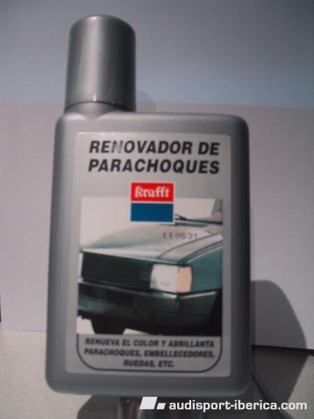

Jordancillo Publicado 26 de Abril del 2009 Denunciar Publicado 26 de Abril del 2009 Mira esta es la pagina de Krafft, es el primero empezando por la izquierda, se llama " Renueva Parachoques " No he encontrado una foto mas grande, sorry, pero te haces una idea asi. El bote es gris y tiene la misma forma que un liquido de limpiar inyectores. Un saludo. http://www.krafft.es/automocion23.html BRILLO.bmp Responder
Freestylero Publicado 26 de Abril del 2009 Autor Denunciar Publicado 26 de Abril del 2009 es esto q he encontrado en internet una foto?? como se da? cojo una valleta y le doy solo a la zona raspada q esta de otro color o tendre q darle a todo el paragolpes para q no queden dos tonos??? Responder
Freestylero Publicado 26 de Abril del 2009 Autor Denunciar Publicado 26 de Abril del 2009 (editado) jordancillo sabes donde puedo comprarlo norauto? aurgi? alguna otra...? otra pregunta si lo consigo antes de aplicarlo seria conveniente lijar un poquillo la zona q ahora tiene saltos del rozon?? Editado 26 de Abril del 2009 por Freestylero Responder
Jordancillo Publicado 26 de Abril del 2009 Denunciar Publicado 26 de Abril del 2009 es esto q he encontrado en internet una foto??como se da? cojo una valleta y le doy solo a la zona raspada q esta de otro color o tendre q darle a todo el paragolpes para q no queden dos tonos??? Exacto!!!!!!!!!! Ese es!!!!!!!!! Tiene en la boquilla una esponjita, asi que primero debes darle con la esponja, dejas que seque ( se vuelve mate ) y con un trapo suave lo frotas bien... Ya veras que queda como nuevo. El problema es que te va a pasar como a mi, que le das en la zona, y ves que queda tan pero que tan bien, que al final le das a todo el faldon Veras que queda COMO NUEVO, luego seguro que le querras dar al de atras. Una cosa, asegurate que este el plastico bien limpio y seco y cuidado de no mancharte la ropa... no se quita ni pa dios!!! Que el plastico este bien limpio, seco y sin polvillo. Un saludo P.D: Veras que el puñetero boto es interminable jajaja Responder
