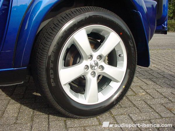

osele_A3 Publicado 29 de Abril del 2009 Denunciar Publicado 29 de Abril del 2009 Arañazo leve: empezamos por un polish de corte medio ( pulido ) y pasamos al de acabado.SIEMPRE dando de arriba a abajo y de izquierda a derecha. Algo más serio: -si llega a la imprimación: pincel y pintura original con algo de laca.Después lijas ( dependiendo ) 2500,3000,4000 o las que sean,a poder ser nunca menos y cuantos mas grados mejor,siempre lijas de metal al agua y superficie mojada.TRas lijar polish de corte,de pulido y de acabado. SI no llega a imprimación: laca y lijar cómo antes.LOs 3 pasos de polish igual. Ésto todo depende muchisimo del coche,del estado del mismo,de dónde es el rayón...buuuf es un jaleo que hay q valorar.Ésto es una manera muy general de proceder,pero os puede servir. POlish buenos son: Menzerna y 3M.PAra pulir mejor a máquina ( 115 euros o así en casa) y si es poco a mano SIn mas un saludo y si quereis más detalles sin problema. Por cierto recomiendo para neumáticos: Brillo: Meguiars Hot SHine aCabado mate: ZAino Z16 yo sobre las gomas prefiero utilizar el GEL ENDURANCE DE MEGUIARS yo lo tengo y me encanta sino mira que resultado da Responder
