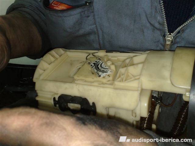

Jordancillo Publicado 29 de Abril del 2009 Denunciar Publicado 29 de Abril del 2009 Bueno, ayer desmontamos la bomba de la gasolina de mi coche, y en mi caso es el aforador, la put*da, mas bien put*don, es que creo que no hay recambio, asi que hay que comprar la bomba entera ( desguace ). El aforador no es mas que una pista, que lleva 2 contactos tocandola en un alambre con un flotador de plastico, y a medida que sube el flotador, van recorriendo la pista y marcan un nivel segun el sitio en el que se encuentren. Aqui una foto de mi amigo el mecanico manipulando...Aqui se ve la pista famosa. Responder
