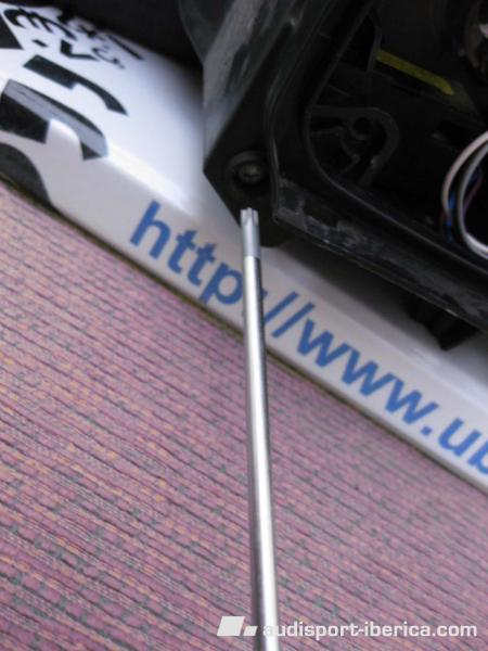

5no Publicado 8 de Julio del 2009 Denunciar Publicado 8 de Julio del 2009 Una vez explicada la diferencia entre delante y detrás, pasemos a lo interesante. Soltamos la tapa de las luces cortas y veremos el primer tornillo que hemos de sacar. A por él!! Responder

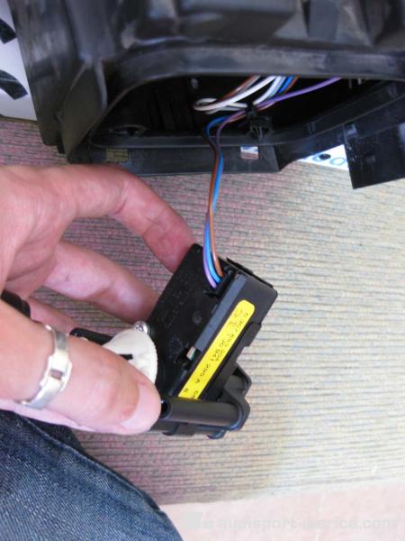

5no Publicado 8 de Julio del 2009 Denunciar Publicado 8 de Julio del 2009 Este es el segundo tornillo, un poco por debajo del primero. Responder

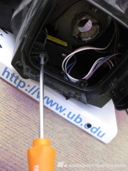

5no Publicado 8 de Julio del 2009 Denunciar Publicado 8 de Julio del 2009 Con esos dos tornillos fuera, podremos apartar el motor de regulación para ver el tercer tornillo. No lo forcéis o romperéis el asunto, da cierto juego para poder trabajar ahí dentro así que no debería haber problema. El tornillo en cuestión está dónde estaba el primero, pero al fondo del interior del faro, con un destornillador de 10 cm. llegaréis perfectamente. Responder

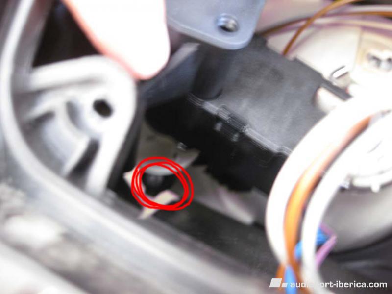

5no Publicado 8 de Julio del 2009 Denunciar Publicado 8 de Julio del 2009 (editado) Con el tercer tornillo fuera, sacamos el motor de regulación y lo desconectamos de su fuente. Después se ha de encajar tal y como venía en nuestro faro en el faro nuevo, montándolo en la misma posición, sino funcionaría al revés. Arriba sería abajo, y abajo sería arriba. Pero eso lo dejaremos para la próxima lección de super Coco!! Y no os olvidéis de enchufarlo una vez montado, el nuevo faro tiene el conector para las luces y el conector para el motor de regulación. Adiós amigos, hasta la próxima!! Editado 8 de Julio del 2009 por 5no Responder
