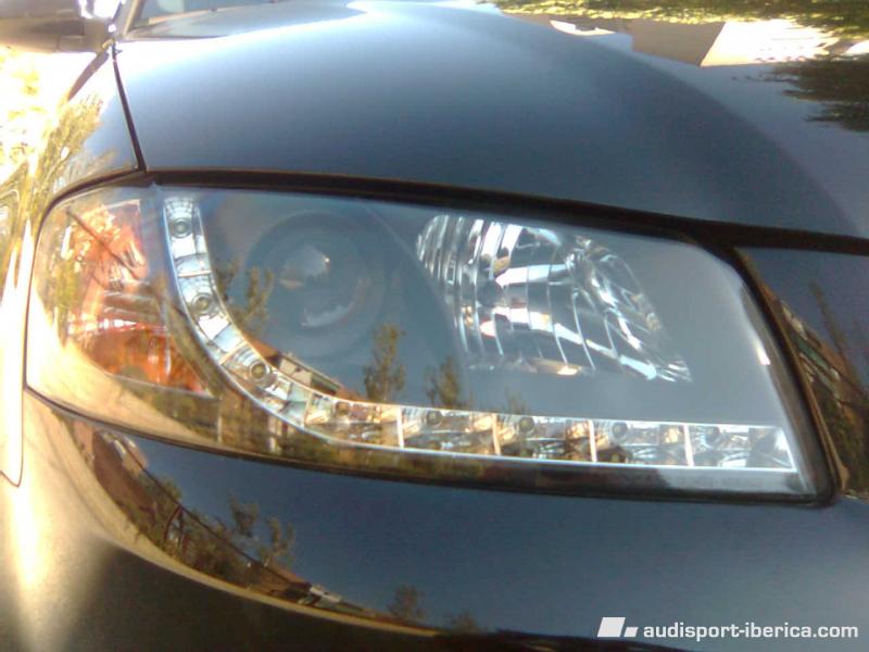

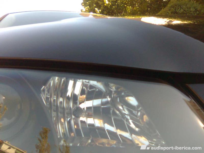

alx Publicado 17 de Julio del 2009 Denunciar Publicado 17 de Julio del 2009 CHICOS, necesito que me digais si el espacio que veis entre faro y capó es normal. Quedan perfectos con las aletas y paragolpes, sólo falla eso. De los dos tornillos que van a la carrocería, en el de al lado de la parrilla, la arandela gris gorda va atornillada abajo, y en el del lado de la aleta la arandela gris gorda va más alta . No sé si ésto es así pero creo que algo no está bien, hay mucha distancia. Please, decidme cómo lo veis y si la posición de las arandelas que os cuento es así. Responder
alx Publicado 17 de Julio del 2009 Denunciar Publicado 17 de Julio del 2009 A ver si le hago más fotos. Será del capó que no cierre bien, porque también veo mucha separación entre la parrilla y el capó, o el paragolpes y el capó. A lo mejor se me ha desajustado. Toy perdido eh. Responder
Parri-64 Publicado 17 de Julio del 2009 Denunciar Publicado 17 de Julio del 2009 A ver si le hago más fotos. Será del capó que no cierre bien, porque también veo mucha separación entre la parrilla y el capó, o el paragolpes y el capó. A lo mejor se me ha desajustado. Toy perdido eh. alx si no has tenido ningun golpe ni nada no creo que se desajuste el capo, es bastante solido, lo que parece a simple vista es que el faro esta un poco metido de la parte de arriba, pero tambien parece que si lo sacas un poco rozaria con el capo, no se tio es que en foto no se hacer diagnostico, tirale alguna de cerca pero con el morro entero, a ver si se aprecia mejor. La arandela gris que dices, cuando tu aprietas tornillo, simultaneamente gira hacia arriba y bloquea la pestaña del faro por ambas direcciones por abajo la arandela y por arriba el tornillo con su arandela (me estoy refiriendo a los dos tornillos de abajo del faro), ya que el tornillo de arriba es apretar con la arandela y listo. Suerte tio. Metele unas Philips xtreme power, el chorro no es xenon pero veras como no te arrepientes, de noche se ve cantidad que es muy importante y seguro. AUDIos. Responder
TECH A3 Publicado 17 de Julio del 2009 Denunciar Publicado 17 de Julio del 2009 A ver si le hago más fotos. Será del capó que no cierre bien, porque también veo mucha separación entre la parrilla y el capó, o el paragolpes y el capó. A lo mejor se me ha desajustado. Toy perdido eh. Yo así tan de cerca no me hago idea, haz una foto del morro entero a ver, de todas formas te digo que el filo del capó no queda a ras del faro ni la parrilla, sobresale algo. Responder
alx Publicado 17 de Julio del 2009 Denunciar Publicado 17 de Julio del 2009 A ver si le hago más fotos. Será del capó que no cierre bien, porque también veo mucha separación entre la parrilla y el capó, o el paragolpes y el capó. A lo mejor se me ha desajustado. Toy perdido eh. Yo así tan de cerca no me hago idea, haz una foto del morro entero a ver, de todas formas te digo que el filo del capó no queda a ras del faro ni la parrilla, sobresale algo. Mañana haré fotos pero creo que va a ser del tornillo del faro al coche, el del lado de la parrilla. Por lo visto cuando tú aprietas el tornillo negro como que arandela gris gorda sube para arriba y hace que el faro se eleve, por eso el faro del lado de la aleta está mas junto y del lado de la parrilla más separado. Responder
